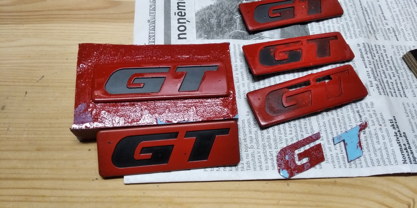

Laikam visgrūtākais visā veidošanos procesā ir nokrāsot. Beidzot kaut kas puslīdz pieņemams sanāca, bet huj0va tāpat, jo putekļi tikuši krāsā :/ . Kā tās emblēmas rūpnīcā krāsoja :?
Re: Spams 2021 anonīmie alkoholiķi
Post by povar » 25.10.2021, 22:48
Kā būtu ja aplīmētu ar kādu karstumplēvi?
Post by arniks8 » 25.10.2021, 22:51
Ar plēvi atkal nerastos problēmas burtu izgriešanai?

Es savus badge pilnībā pārkrāsoju ar baloniņu un ar zobubakstāmo izkrāsoju burtus melnus ar struktūrkrāsu.
Nokrāso visu melnu.
Sarkano var mēģināt mērcēt kontrolēti

Ir arī cieti ruļļi. Viegli iemērcē rullīti tā lai netek un ar vieglu roku norullē
Varētu nākties vairākas reizes to darīt

Bet reāli skatoties nopūst visu un izkrāsot vidu būs vienkāršāk.

Man ar baloniņu sanāca drausmīgs apelsīns, kādas piecas reizes mēģināju :/

Man jau viņas ir melnas pēc izliešanas :D
Virsmu pamēģini ar smalku smilšpapīru uzmatet!
Ar to baloniņu uz citas virsmas/materiāla nav apelsīns?
Pērn mēbeles krāsoju, gala rezultāta varēja redzēt ja matēts ar 400to vai 600to smilšpapīru
