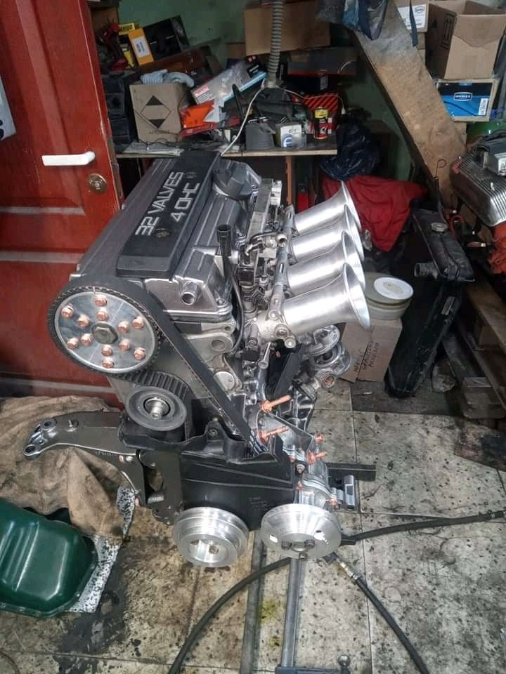

Ko tur dara audī galva? No sākuma nesapratu kas tas par motoru, četras trompetes un 32 vārsti, līdz atpazinu motora kronšteinu un man pieleca kur esmu redzējis tādu uzrakstu... :lol:
Tdi kloķene, 84mm BMW virzuļi, 3.6 V8 galva, schrick vāles(laikam), vajadzētu iet lopistiski.... :mrgreen:
