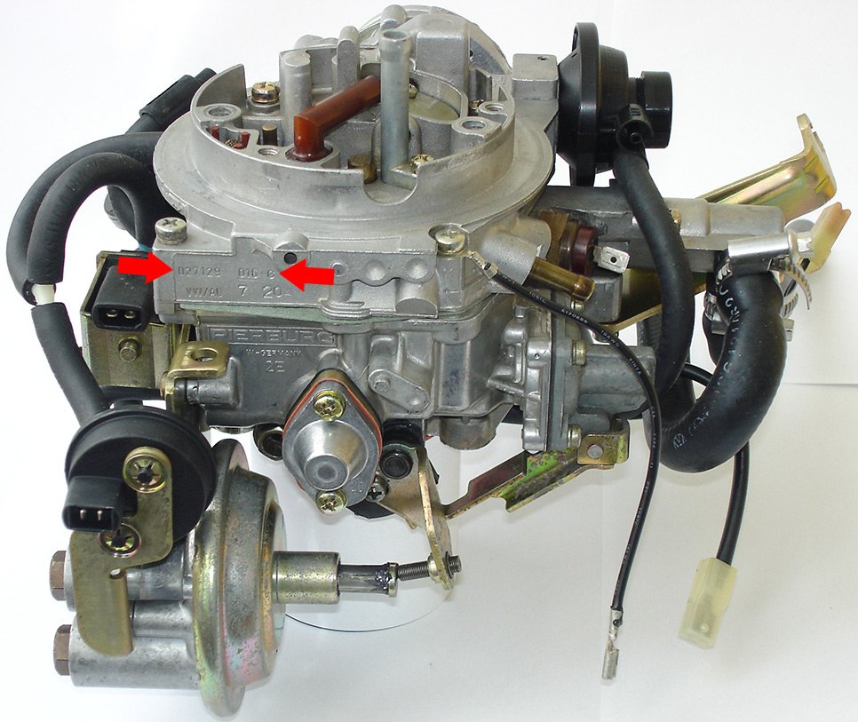

Labdien!
Vēlos lūgt palīdzību atpazīt karburatora modeli. Vēlos dabūt blīvi, bet nesaprptu, kurš modelis īsti man ir. VW Jetta 1.8
Uz karbiņa rakstīts Pierburg 2E, bet netā skatos, ka ir gan 2EE, gan 2E2. Abi izskatās līdzīgi.
Varbūt kāds zin vai var nopirkt teoat Latvijā vai jāsūta caur ebay?

2E-E ir ar elektronisko vadību un nāk 1.6 motoriem, tā kā tas tev točna nav.

Tas ir karburators 2E2.
Karburatoriem kods ir rakstīts augšējās daļas labajā sānā. Pēc koda var noteikt, kāds konkrēti tas karburators ir, un kādam dzinējam paredzēts.
Ja dzinējs ir 1,8 l, tad visdrīzāk GU, un tam karburatora kods ir 027 129 015 (ja parastā ātrumkārba), vai 027 129 015 Q (ja automātiskā ātrumkārba).
Blīvju koplekta kods ir 027 129 281, kas der gan 1,6 l, gan 1,8 l 2E2 karburatoriem, gan daļai 2E3 karburatoru.
Komplekts izskātās šādi: https://www.volkswagen-classic-parts.co ... =027129281
