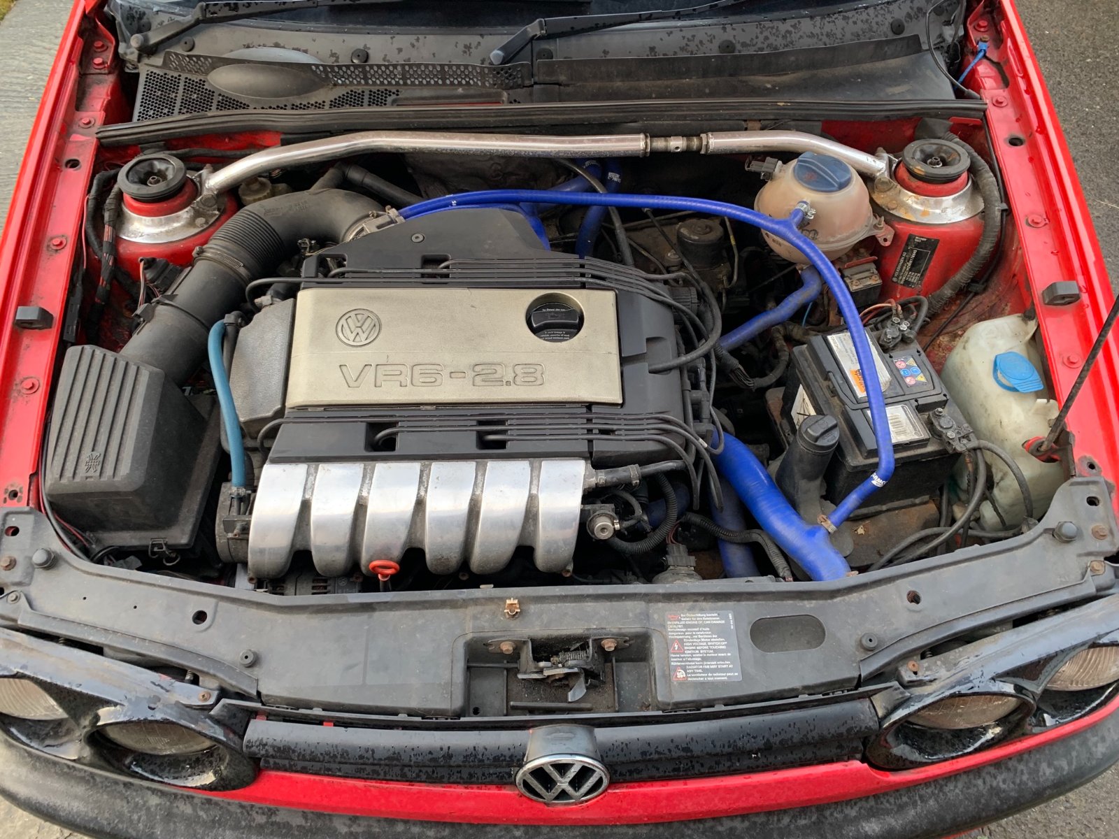

3.6 Vējernieks sver tikpat cik 2.0T
Pirmo reizi redzu reālus datus
Post by povar » 14.07.2022, 16:08
Nav tā ka veerniexam smaguma centrs ir tālāk?
Post by GatisGirdenis » 14.07.2022, 17:30
14.07.2022, 16:08
Nu gan jau 2.0t pašam motoram ir nedaudz uz turbīnas pusi, bet nu tur arī ir intercoolers, tā kā nezinu :?
Drastiski motora novietojums jau nemainās. VR ir drusku platāks, kas nozīmē, nezinu, 5-10cm masas centra nobīdi?
Ja motoru swappo un tāpat jāmuhļī kronšteini, es drošvien pētītu iespēju motoru sagāzt uz aizmuguri.
To justu sportists un sportists drošvien varētu vēl mēģināt izmantot iespēju aizstumt ģeneratoru motora aizmugurē. Vietas šķiet ka tur pietiek.

Es nesaprotu nahujam vw pārgāja uz tik debīlu filtra kastes novietojumu, pasažiera puse ir dahujā labāka filtra kastei
Post by GatisGirdenis » 14.07.2022, 17:53
14.07.2022, 17:45
Esi redzējis, kas MK4 darās pasažiera pusē? Drošvien tāpēc. Nezinu kāpēc visi iespējamie trauki tika novietoti tur. Iespējams, lai atsvērtu akumulatoru? Ņemt vērā, ka VR gadījumā traukiem nav nekur citur vieta kā tikai sānos. Pie bremžu šķidruma šķiet, ka pat nereāli tikt kaut ko nenoņemot.
Ā un drošvien lielais lauziens ieplūdei, lai spētu tikt garām glāzei.
MK3 gadījumā jau viena puse aizbāzta un otra plika.
