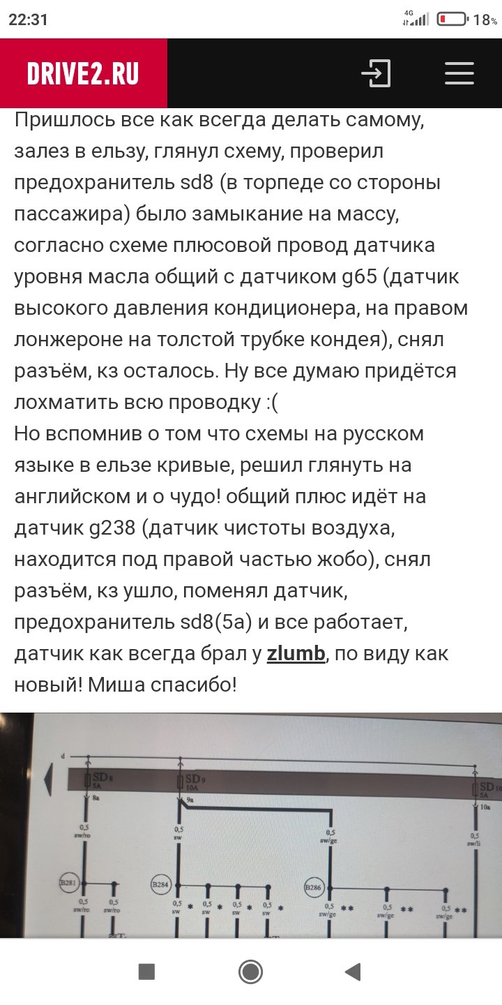

Kā es varēju zināt, ka labajā pusē ir drosinātāji ???
Kā es varēju zināt, ka visām 3 kļūdām ir kopējs pluss ???, Jo autodatas shēmās fig kko sapratīs :shocked:

Ienākošā gaisa dačiku gan rāda joprojām, bet tas nekruķī ventilatoru.
Drošinātāju izsita eļlas dačika vadi, kad es kko tur mērīju tajos tālajos laikos kad sāku šeit kko pļurkstēt par eļļas temperatūru, jo bija pāris špriksteles. Bet kas to varēja zināt, ka pluss ir uz to visu pārējo kopīgs.
Nu un jā, ventilatoru kruķīja AC dačiks, jo noņēmu štepseli, kad jau vesels drošinatājs un jā...
Post by Nordik » 06.02.2023, 22:59
Bingo
