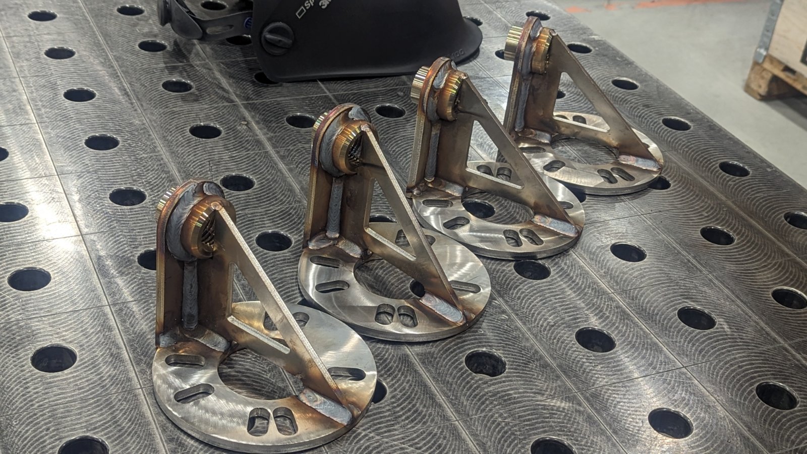

Vakar pamācīja 1h ar pusautomātu zibināt, šodien sametināju savas pašnāvnieka uzpariktes 8)
Post by Arrchey » 18.02.2023, 21:17
Es pieņemu ka tev ir rotējoša pamatne, jo ap tām buksēm metinājums ir ahūns... :D

18.02.2023, 19:29
Savirzei? Kā novērsīsi riteņu centienus izgriezties ap savu asi?

Nop, tas gulēja uz galda, bija arī aculiecinieki
TIG metināšanas pieredze izsaka visu - it īpaši tāda pieredze, kurā cilvēks ik pa brīdim apzināti sev apgrūtina dzīvi :p

Post by GatisGirdenis » 18.02.2023, 21:56
JackalEar wrote: ↑
18.02.2023, 21:46
Nop, tas pacēlājam, lai varētu pakārt aiz riteņiem un netraucētāk darboties ap virsbūvi. Pagaidu aizstājējs/alternatīvs variants iesāktajam grilam. Varēs neizjauktam auto vieglāk kaut ko izdarīt, kas grilam mīnuss.
Šīs detaļas liksies pacēlaja rokā, piemetinātā daļa iecentrēsies šijā detaļā un cauri ies m30 skrūve, kas to visu cerams pielīmēs pie rokas un vienīgais veids kā auto varēs nokrist būs sabrūkot pacēlājam, sadaloties rumbai vai nogriežot 4 m14 skrūves.
Gribēju jau uzlikt, bet šobrīd polo uzkārts un nebija motivācija pērties.
Post by Arrchey » 19.02.2023, 00:00
18.02.2023, 21:55
*ļe..... :D
Man robotam bieži vien tā nesanāk.... :D

Post by JackalEar » 19.02.2023, 21:45
18.02.2023, 21:56
Sapratu, super ideja. Citādi vienīgais normālais variants ir "grills", lai pacēlāja rokas netraucētu darbiem ap sliekšņiem utt.
