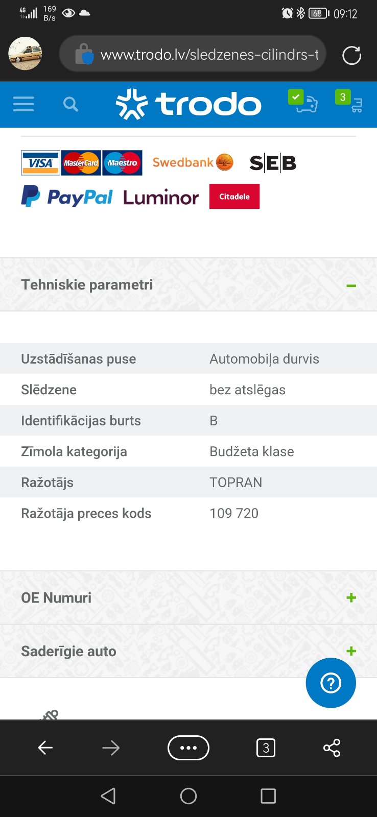

Slēdzenes cilindru var pielāgot atslēgai? Jāmaina cilindri un vienīgais durvju cilindrs trodo ir bez atslēgas.

Jā. Nekā sarežģīta tur nav. Jāiesprauž vēlamā atslēga un jānovīlē visas ļipiņas ko tā atslēga izbīda. Tālāk jau tik cik ručkā iedabūt iekšā. Jautrāk ir ar bagana ručku. To uzreiz labāk pirkt jaunu, jo cilindru no tās neizvilksi... :mrgreen:
Skatoties bildēs izskatās ka komplektā atslēgas plāksnītes nenāk, kas ir tizli jo viņām atsperītes mēdz arī sadalīties, tās plāksnes izdeformēties, utt...
Tad tur vienkārši viņas ir pareizi jāsamaina.

Ļoti labi ka bez atslēgas - es tos antonus kam ir vairākas dažādas atslēgas saucu par "atslēdzniekiem" :lol:
Pieņemot ka tu gribi durvju slēdzeni savam mk3, iesaku vienkārši nopirkt kaut kur lietotus priekšas durvju rokturus ar slēdzenēm, pārliecinoties ka vismaz pasažiera puses slēdzenei klapīte fiksējas aizvērtā stāvoklī - pēc tam no abām sakombinēsi vienu kas der tavai atslēgai.
