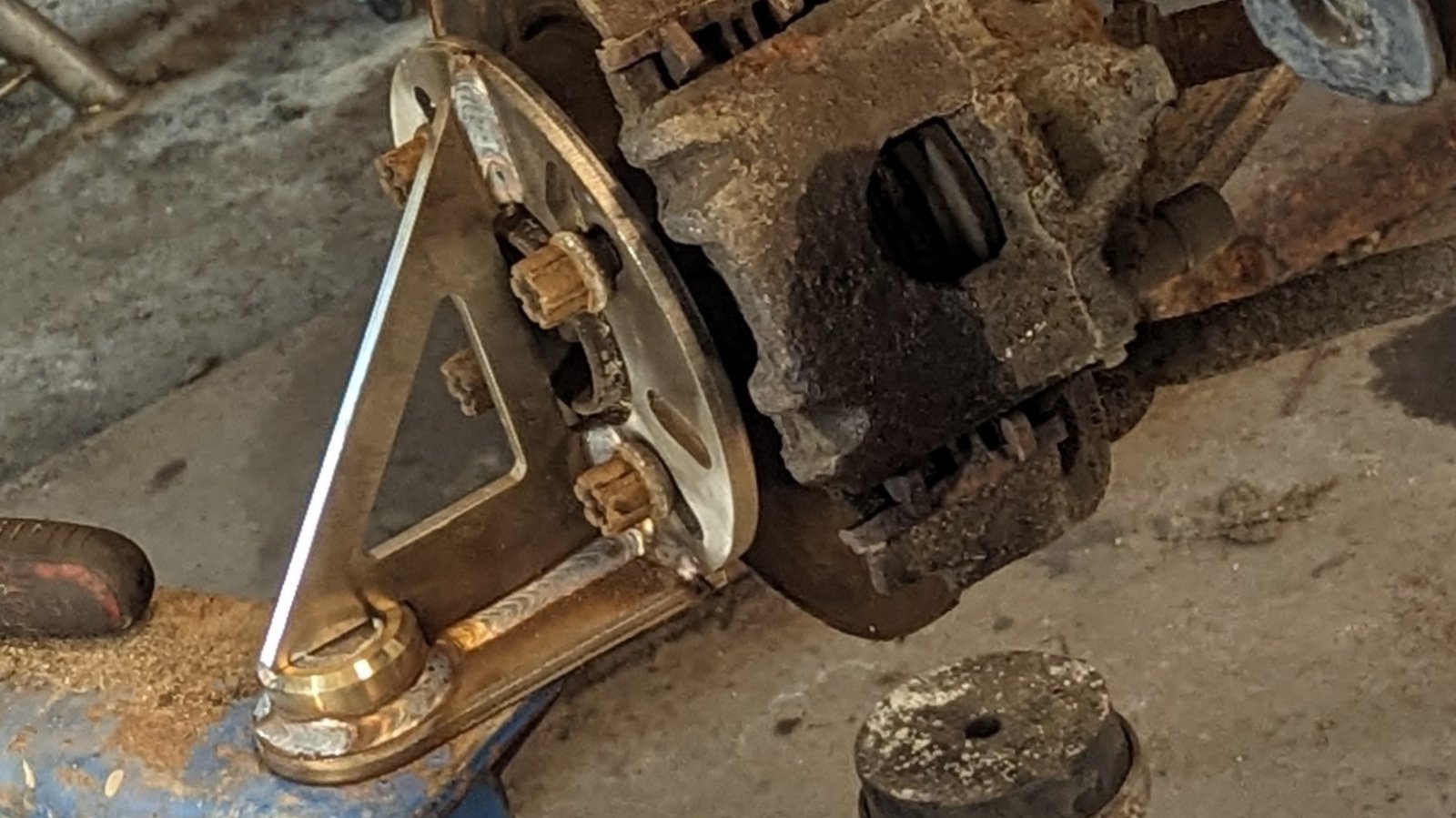

Trīsstūra atskaite ir ielaista cilindrā, metinot, vai vienkārši pieguļ? Grūti saprotami pajautāt, bet tas, ko domāju - tas trīsstūris būtībā tur visu stiepi. Moš close up bildi vari ielikt?
Pieguļ un nav pat kārtīgi piemetināts.. Es sākumā arī domāju, ka tas baigi kaut ko turēs, bet neko DAUDZ netur. Pacēlājam kājas rotē ap asi katrā posmā, tas sagāzuma virzienu pievelk kā vajag. Beigās vislielākais spēks ir tam apaļajam flancim taisni uz leju pret apakšējo plāksni un tā kā apaļais flancis ir virsū uz tās plāksnes, tad tur vajadzētu n tonnas, lai kaut ko tur nogrieztu.
Domāju, ka pilnīgi būtu pieticis ar divām skrūvēm apakšā un tad augšu pat varētu griezt nost, bet nu drusku drošāk būs. Auto no pacēlāja nenokritīs kamēr nenolauzīs 4 m12 skrūves vai vienu m30, vai nesadalīsies piekare, vai pati statne nenokritīs (un tad drošvien nekritīs uz mašīnu, bet uz priekšu/pakaļu)
Post by GatisGirdenis » 04.04.2023, 20:52
Tā padomāju, un beigās tur ir vairāk spiede, jo pacēlāja statnes galā ir par kādu centimetru tuvāk, sūdīgi līmeņotas un tām tāpat ar svaru ir vēlme krist iekšā
Arī padomāju - mašīnas ritenim jau tendence ir turēties vertikāli, attiecīgi tās stupicas baigi necenšas tur kaut ko lauzt uz iekšu vai arī :D
