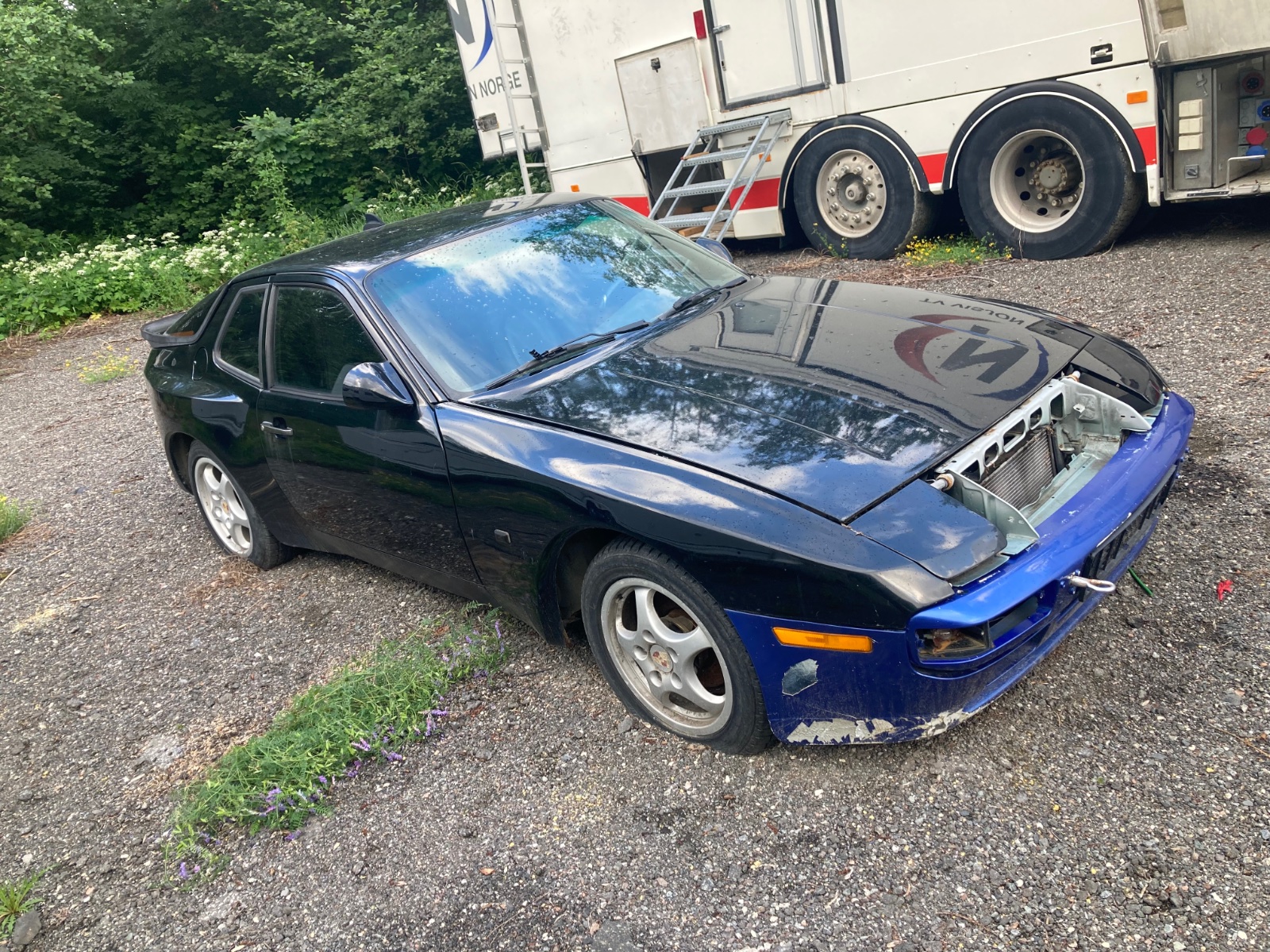

Post by Nordik » 30.06.2023, 09:44
Runājot par Porsche, kādam varbūt vajag projekc, kādus 10 gadus mētājas darbā, žēl noskatīties
Šeit ir SPAMS: Apskatīt
Post by GatisGirdenis » 30.06.2023, 10:01
30.06.2023, 09:44
Pa cik? Dokumenti ir?
Sen siekalojos uz 944
Drusku muļķīgi būtu paņemt, jo lēnām mēģinu no projektiem atkratīties, BET tad vismaz varētu būt viens normāls projekts un viss
Post by Nordik » 30.06.2023, 10:24
Uzzināšu tad PM aizsūtīšu. Salons izskatās ok, orģināls. Pa trasi bijis mocīts, kautkādās “maizes maisiņš” vadības liktas.
Post by GatisGirdenis » 30.06.2023, 10:34
30.06.2023, 10:24
Tas vairāk vai mazāk pox. Neesmu oemsteris un tā kā tas būtu mūža projekts, tad visticamāk sākumā mēģinātu iestumt vēernieku, ja neiet, tad jau pārbaudīto 07k
