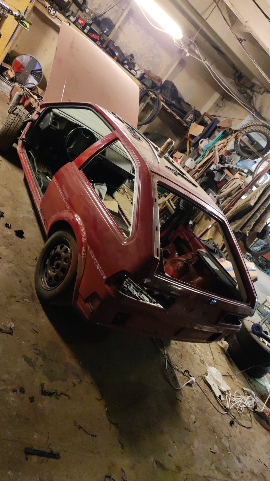

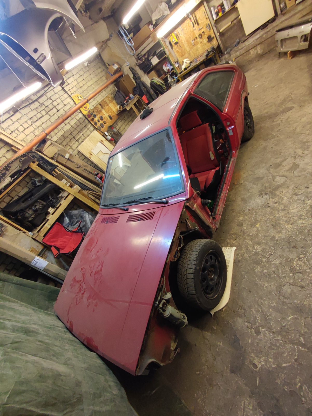

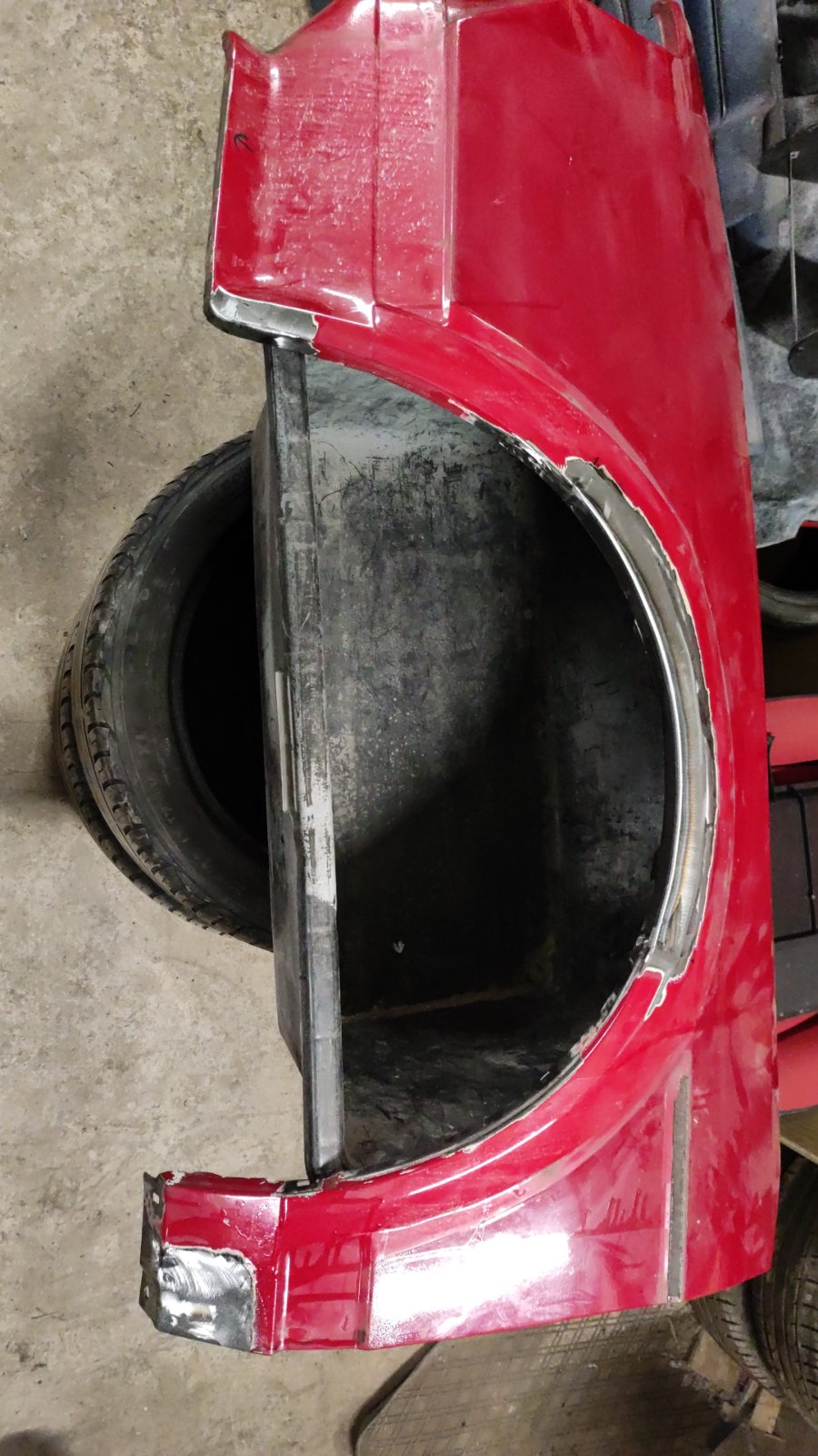

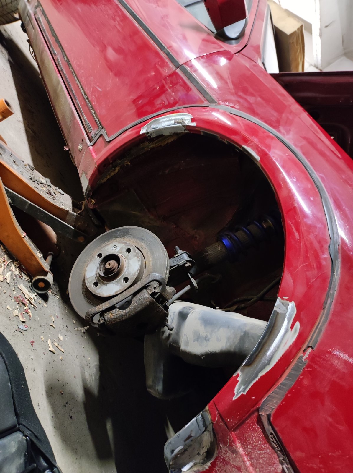

Arkās bija biš rūsa caurumus izgrauzusi. Sākās metināšanas darbi! Sākumā priekšas spārni, tad visas citas vietas kur nepieciešams. :thumbs:

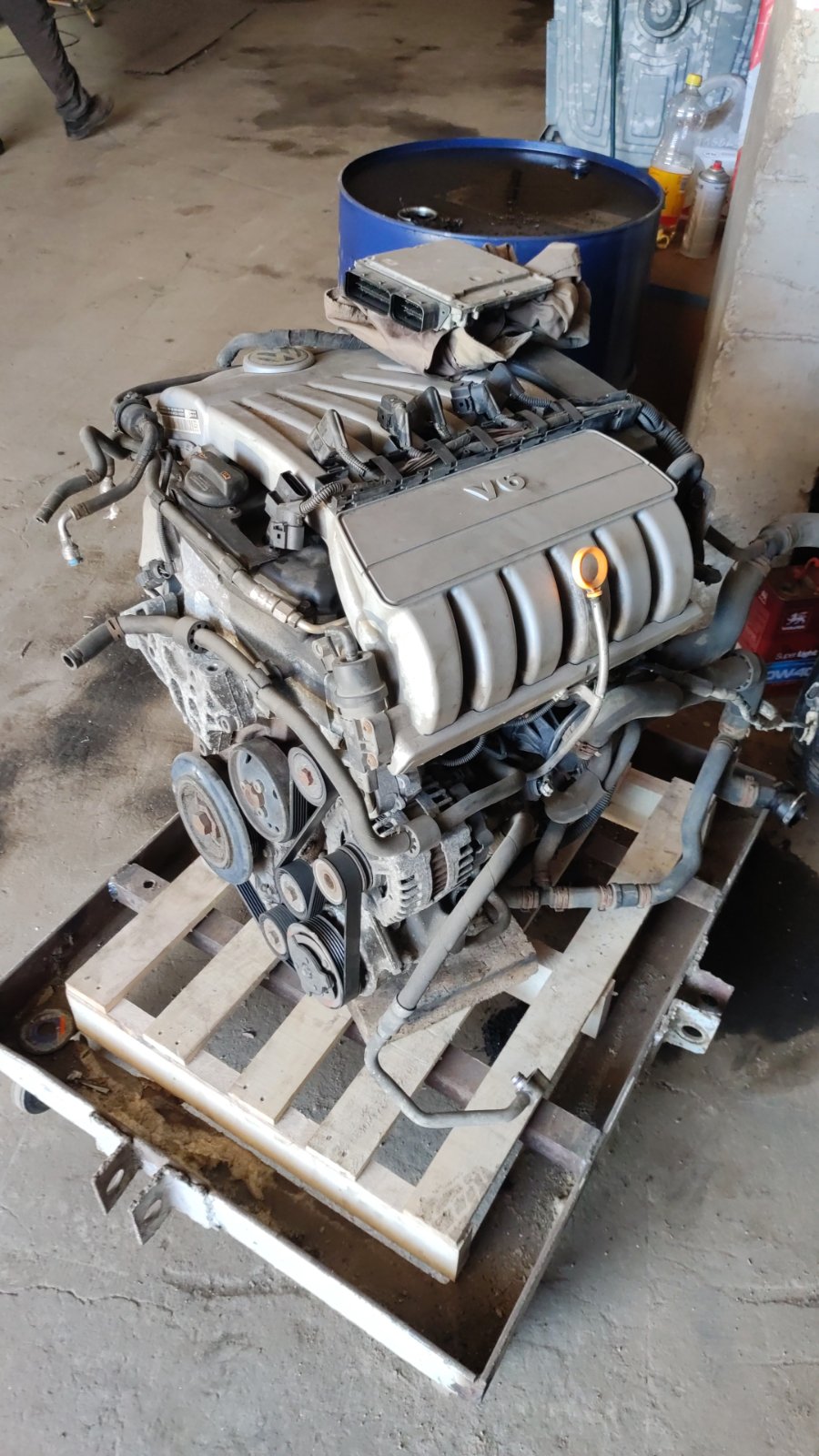

Paskasts matars uz paletes. Gaida slavas mirkli iekš corrado. :thumbs:

Stūres pastūzim sūkni varēs plug n play ielikt vai būs ko jāveido?

Izskatās, ka vajag kronšteinu no MK4 (mk3 12v neder)... Pārbaudīts arī, ka 10V 2.3 neder (atsitās pret ieplūdes kolektoru), bet 20v varētu derēt.
Corrado būs jātaisa noņemama priekša, lai ģeneratora remonts nav motors-ārā darbiņš :D

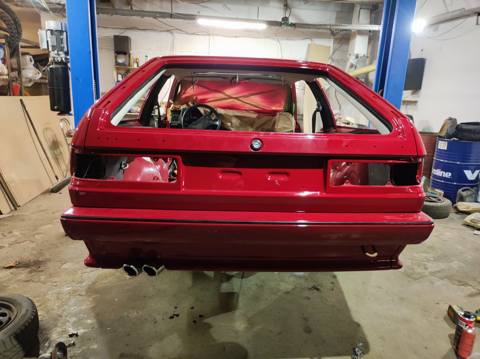

Drīz uz krāsošanos! :thumbs:

Post by Rimis » 31.05.2023, 09:30
Pamazām kko krāmē kopā. Uztapa izpūtējs. Negulētas naktis bet ir progress. :thumbs:

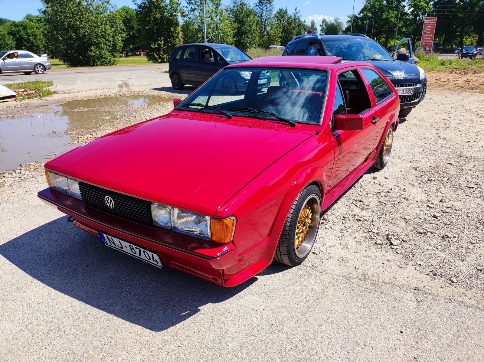

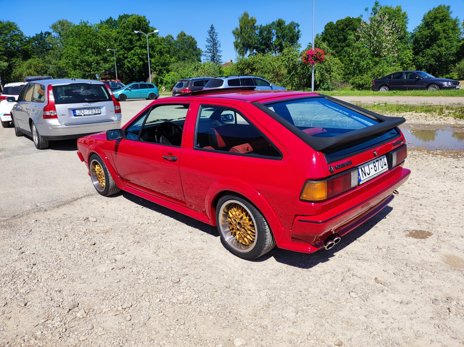

Starp citu, jau braucu. Uz skati izplūde jāpaklusina. :thumbs:

Damn, krāsa ly3d vai kas cits?

Post by Rimis » 17.07.2023, 12:55
16.07.2023, 18:10
Jauca pēc oem koda Paprika red (LK3D). Bet šķiet ka biš gaišāka kā bija, vai arī tapēc ka svaiga.

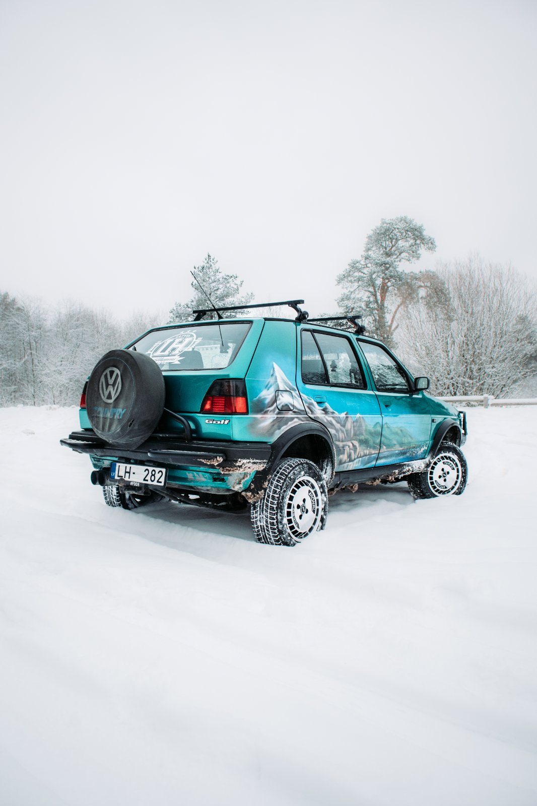

Sen te nav būts. Vasaras beigās široks devās pie jauna saimnieka. Deilijam nopirku no Berga golfu. :thumbs:

Kādās grupās jābūt lai redzētu, ka šādi agregāti iet uz pārdošanu? :D
ps. tas zīmējums uz sāna ir ļoooti labs akcents
