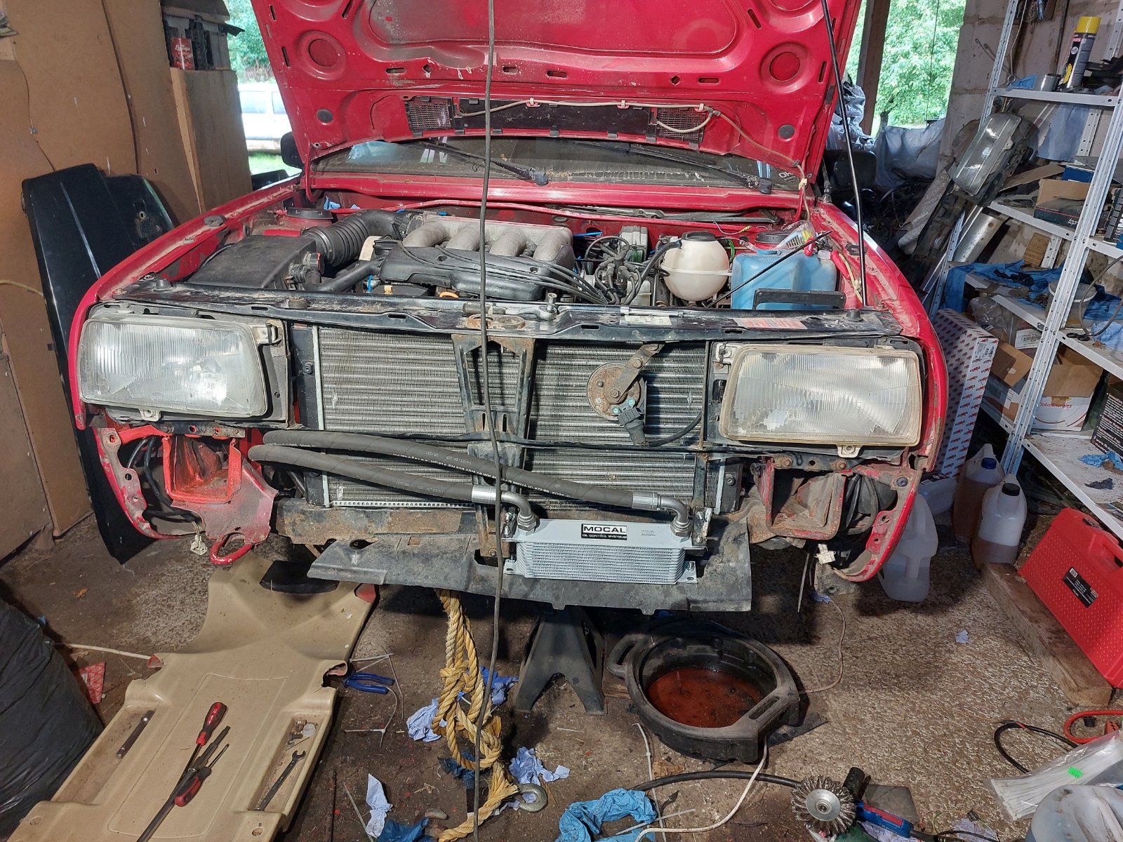

Post by msh » 19.06.2026, 01:15
18.06.2026, 12:33
Nečakarēšos par visu atbildēt, par IC argumentiem - tāpat tas ūdens IC aizņems pārāk daudz vietas, šķiet ka Tu nekad dzīvē neesi redzējis 16v motortelpu
:lachtot:
Lūk, tev atgādinājumam bilde kā šobrīd izskatās mana golfa motortelpa [aķis vienīgi tagad ir cits]
Kā redzi, galvenā atšķirība pret tavas atteJ motortelpu ir tas ka uz ieplūdnieka nav rakstīts "šešpadsmnit vē, moefakka" :troll: Tā kā mana motora galvai sveces ir priekšā, nevis augšā, nākotnē vispār plānoju ka kūleris atradīsies virs motora, atstājot virs kārbas lielu tukšumu - ar 16v pauri gan tas nesanāktu, bet tur tāpat to vietu varētu uztaisīt pustukšu, uzliekot ieplūdnieku kas līdzīgs 1,8T ieplūdniekam un tādējādi iztiekot bez 180 grādu līkuma, kāds man vēl tur joprojām stāv un aizņem vietu.
Vēl paturi prātā ka manam golfam ir mazais buferis ar attiecīgiem ierobežojumiem sabāzt visādas figņas priekšā apakšā - kā reiz nesen redzēju bildes no motortelpas kur viens ielicis 1.8T un kondišu ar lielo buferi.
