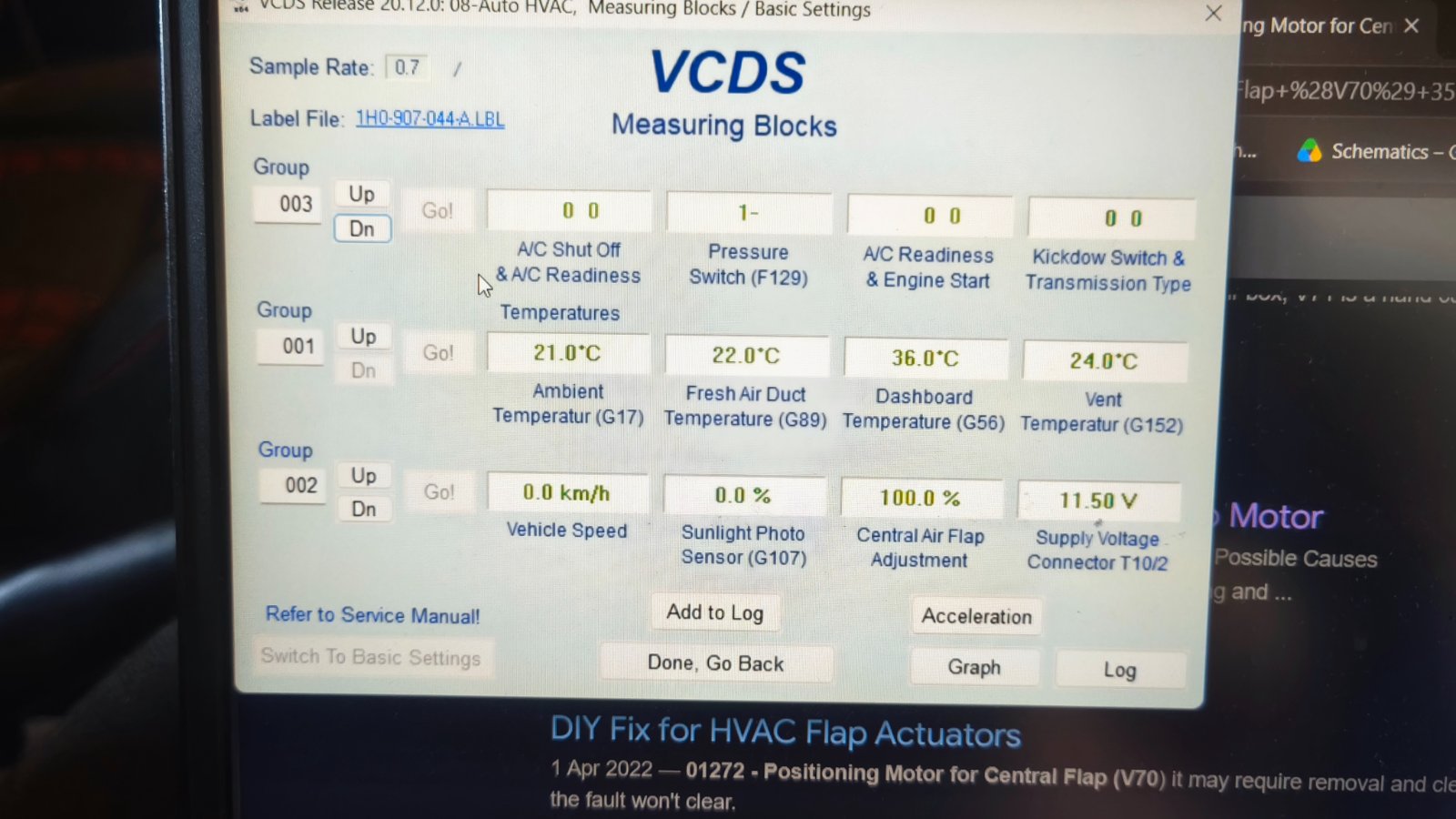

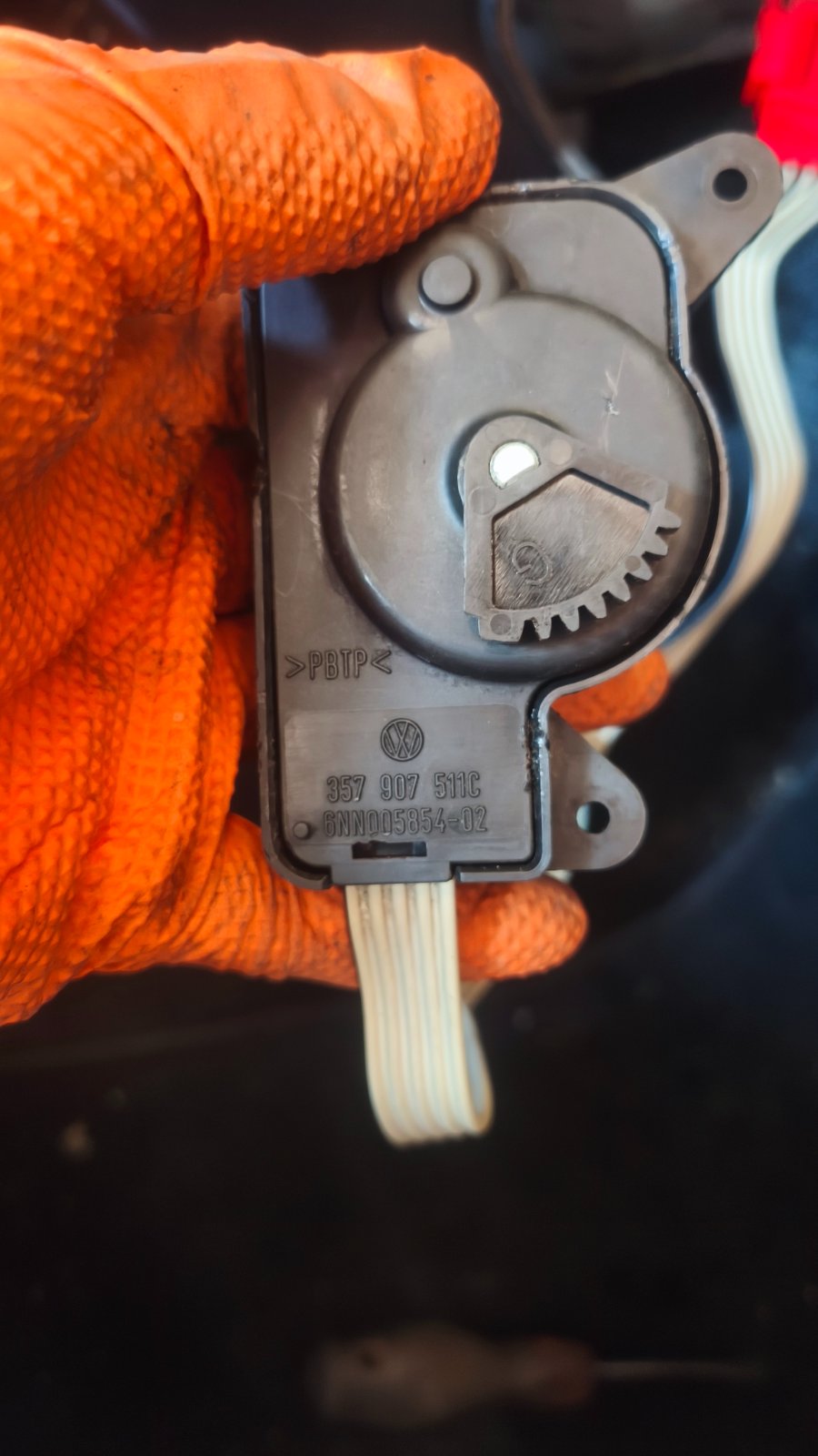

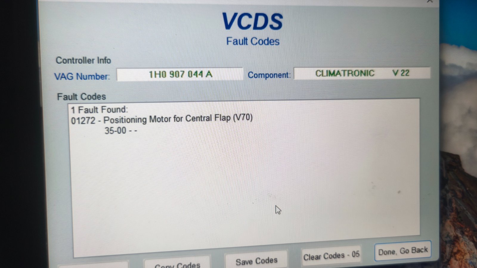

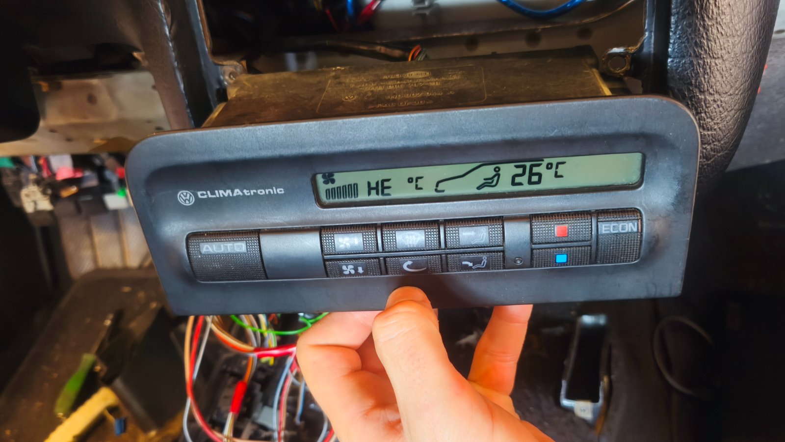

Beidzot salaboju, ka climatroniku var diagnosticēt ar PC.
Daudz kļūdu bija, gandrīz visas nodzēsās, izņemot, vienu motoriņu. Viņš strādā, bet climatroniks neatpazīst pozīciju, visu laiku rāda, ka atvērts uz 100%,pēc AI ziņām, tas nozīmē, ka viņam platē ir problēma, ka nesūta signālu jo vadus arī izzvanīju. Dēļ tā arī climatronika, ITKĀ, metas ekrānās tas HE.

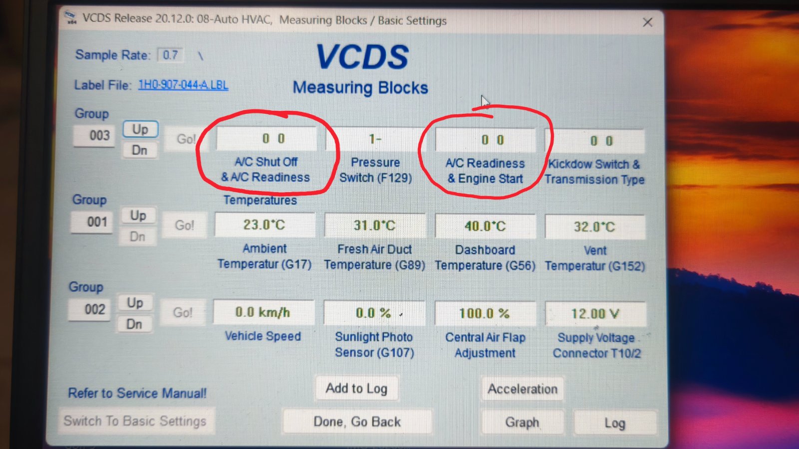

Vakardien beidzot sagribēju salabot kondišku, gāzi iepildīja, spiediens turas, tagad jāmēģina saprast kāpēc nestrādā.
Atradu 2 vadus, kas atbild par to vai padot signālu kondicionierim, ka viņš var ieslēgties.
1 vadu atradu, kas pasaka, ka no climatronika puses viss ok un varam strādāt, otrs vads, ka climatroniks neredz, ka motors ir ieslēgts, to gan es neatradu.
"AC Readiness" tgd rāda 1, bet "Engine start" nemainas lai ko darītu.

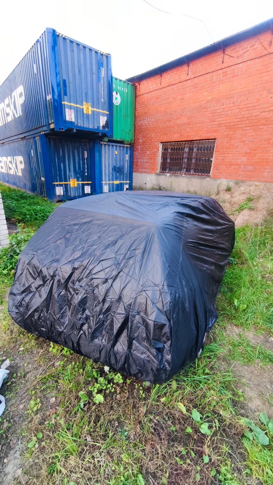

Post by Jujubokar » 01.10.2026, 20:34
Man liekas, ka uz ziemu atstāt zālē iestumtu un ar plēvi aptītu golfu ir vēl sūdīgāk kā katru dienu mizot pa iesālītu šoseju :D

Nekas nav sūdīgāk par sālītu šoseju, bet šis arī nav tas ideālākais risinājums :D

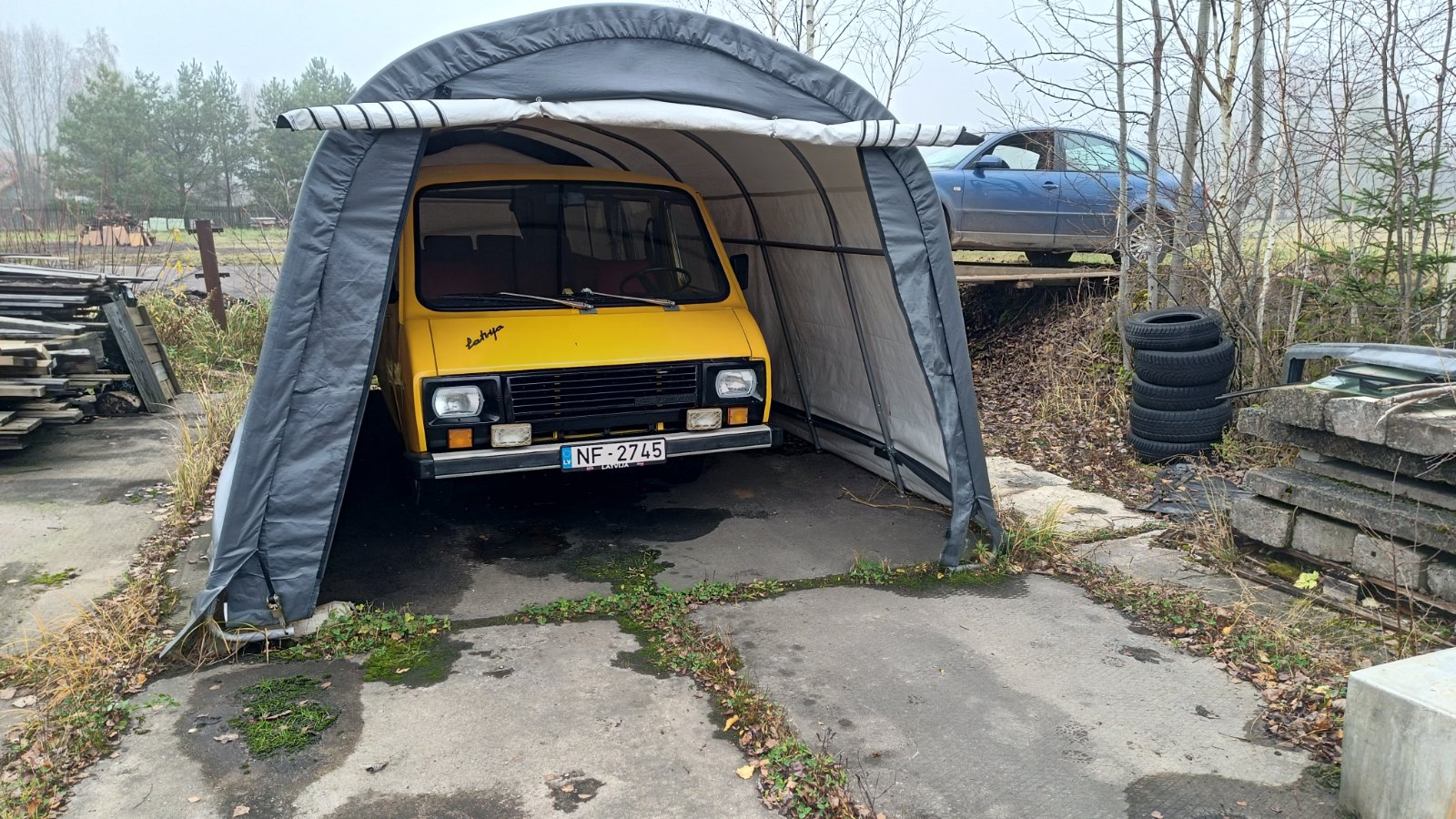

Es pāris gadus atpakaļ nopirku šitādu nojumi. Pagaidām liekas samērā ok variants.

Post by deivisk » 02.10.2026, 10:10
Jujubokar wrote: ↑
01.10.2026, 20:34
Kā tad! Jau cik gadus tā daru.
Bet laba ideja, pameklēšu, moš kāds piedāvā kaut kādas betona plāksnes vai kko

Mani plēvē parasti satrauc divi faktori - kondensāts un berze, kad sāk plivināties uzpūšot vējam.
Zipo iemestā nojume gan ir tēma
