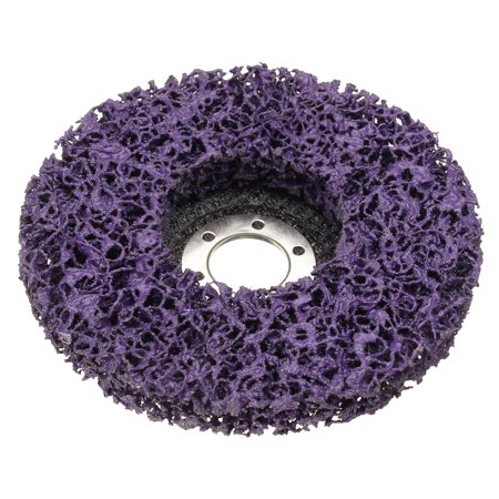

Mums darbā ir šāda veida diski fleksim, lai švīkas un asās malas izslīpētu, ņem ļoti maigi, bet ja vajag, bedri arī var uztaisīt
Vajag tikai ātruma regulējošu fleksi un slīpēt ar mazāko ātrumu
Cik dzirdēts, reālajā pasaulē tie diski gan ir dārgi - 10€+ dārgi
Re: Kriss scirocco mk2 1.8 8v
Post by fokume » 18.10.2020, 14:14
Labaka ripa ever. Maksā 5-10eur

Paldies par ieteikumiem, paeksperimentēšu ar šitiem :thumbs:
