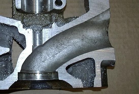

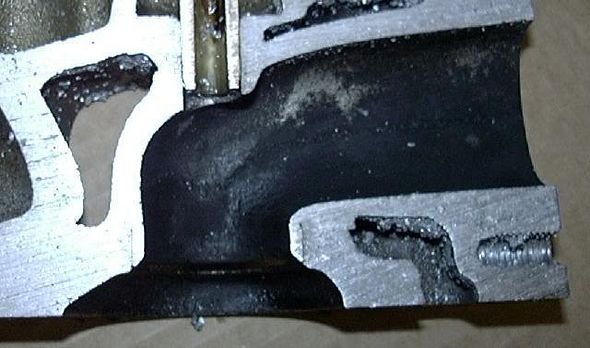

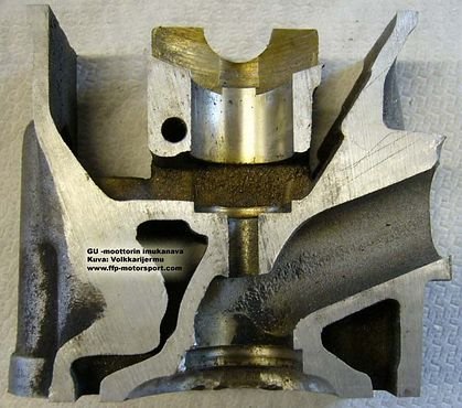

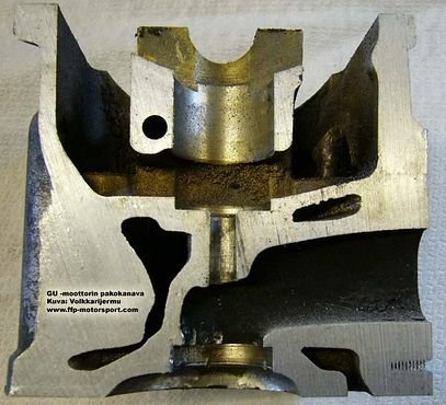

Digifants:
Caurplūdnieks:
Digifants:
Caurplūdnieks:
Izplūdes vēl tā īsti neatšķiras, bet ieplūdē var redzēt ka īsais rādiuss (short turn radius) caurplūdniekam ir pilnīgi garām, un gaiss atduras līkuma beigās uzreiz pret vārstu. Digifantam vismaz ir vieta kur plūsmai iztaisnoties pirms vārsta.
