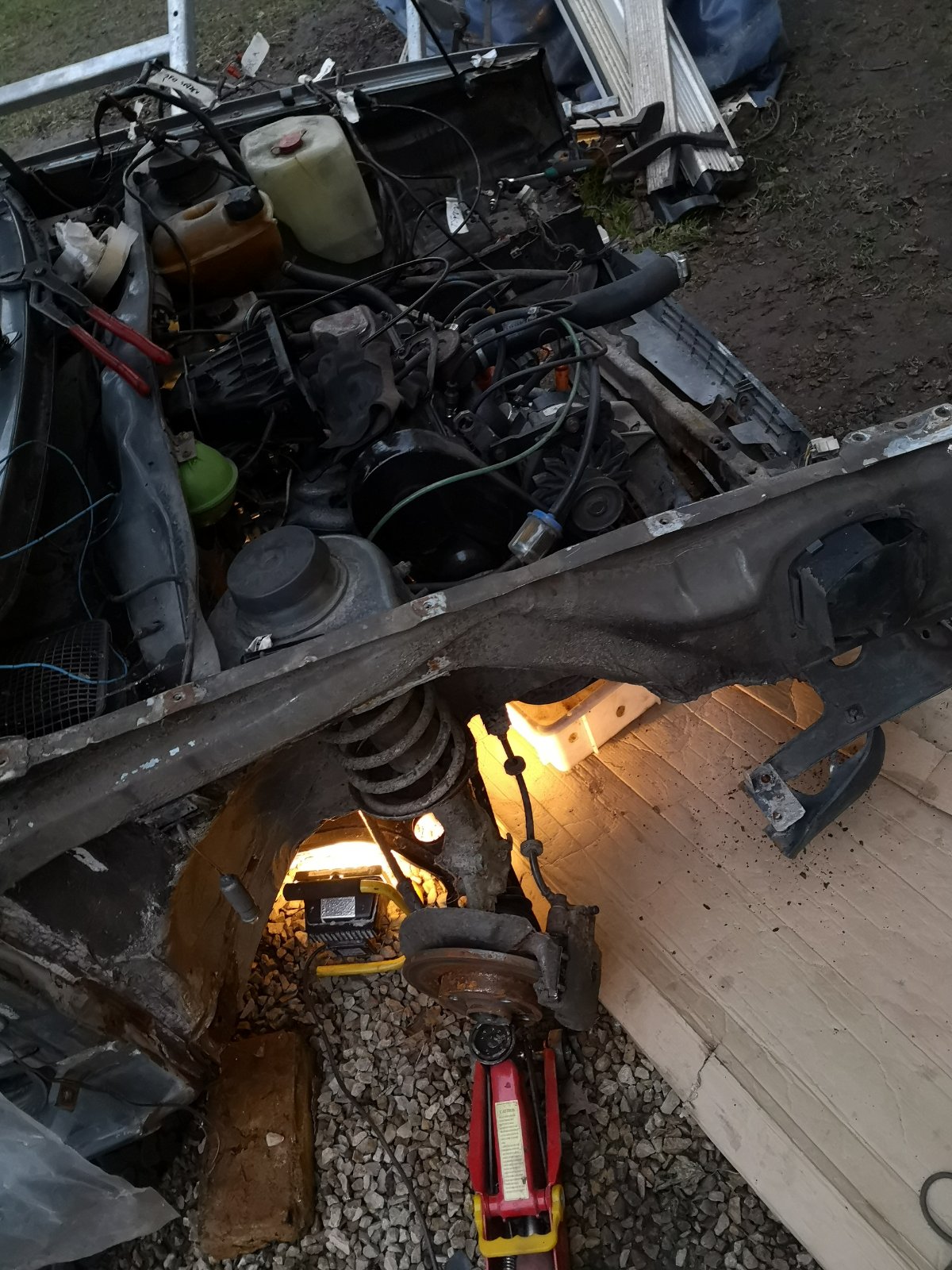

Pārjaucu motoru, lai vien piesistu to spaini dziesmā, pārjaucu piekari, bremzes, utt. Tad pienāca pieraksts pie metinātāja. Metīnātājs, ieraudzījis golfu teica apmēram šo: "na**i to metināt." Ieskatoties tuvāk sapratu, ka viņam taisnība. Visur kur rūsa bija redzama, tā bija ļooti daudz, bet tur, kur to neredzēja, tai bija uzpūsts pa virsu grubulis, vai uzšpaktelēts. Vienu frāzi sakot - lai tolmets viņu pieņemtu, man būtu jāpiemaksā.

  • Nomainīju kreiso aizmugurējo arku. Aizrāvos, un nomanīju tajā pašā pusē iekšējo arku. Tagad zinu, kā arkas nevajag pārmetinat.
  • Izslīpēju aimugurējo apaksējo paneli, nokasīju no tā špakteli.
  • Apmetu golfu uz sāna. Pagalmā un kontrolēti. Tas bija tehnoloģisks apakšas apstrādes gājiens.
  • Izslīpēju rūsiņu no grīdas, pāris vietās sametināju, nogruntēju ar epoksīdu, atradu pāris iepriekšējo metinātāju brīnumdarbus. (aizmugurē, kur lanžera galā ir divi caurumi bampera skrūvēm, bija uzmetināta pa virsu dzelzs plāksne. Nācās tajā urbt caurumus, lai tiktu klāt skrūvēm, ar trešo urbumu tas izdevās.
  • Izmānītas arā vecās, nenosakāmā izmēra, aprautās bampera skrūves, kuras bija zem piemetinātā dzelža.
  • Apakša nopūsta ar grubuli.
  • Iemitināts garāžā un apaudzēts ar dažādiem krāmiem.
  • Vel nedaudz pametināts
    Jā, tajā ar zaļo ķiti apvilktajā daļā bija izpuvuši pāris jauki caurumiņi. Pārmetināts no remontdaļas, kā arī iekšā, pretī esošās lanžerona kantītes uztaisītas no rokas.

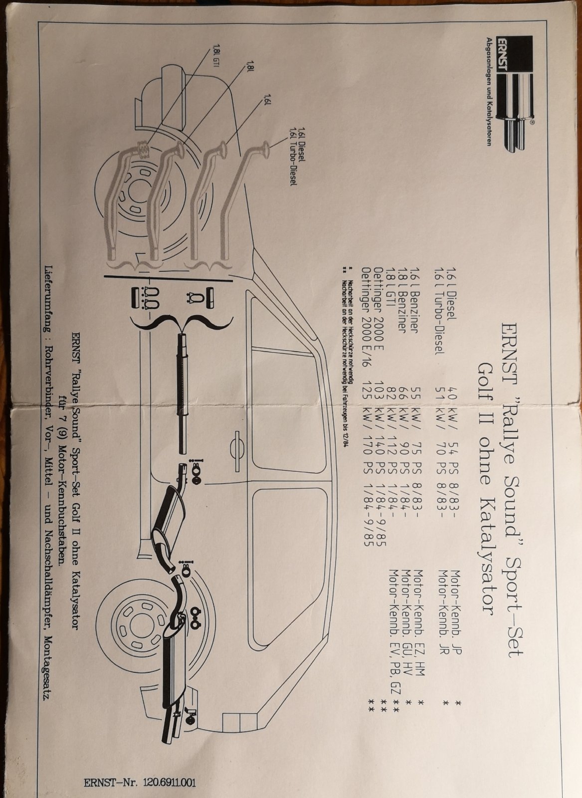

Šodien pelēkā golfa dokumentu kaudzītē atradu šo to interesantu:
  • Pirmo reģistrācijas dokumentu
  • Orģinālo instrukciju, vāciski
  • Un šo:
    Varbūt kāds var par šo pakomentēt?

Oriģinālā instrukcija :thumbs: Domāju tā reti kuram ir saglabājusies...
Tajā bildē ir vnk brošūra Mk2 sporta izplūdes komplektam, ko piedāvā iegādāties attiecīgā kompānija. Paskatījos, ka vairs viņu katalogā tāda nav :D Nezināju, ka eksistēja arī Mk2 ar 170zs :shocked:
Tur rakstīts oettinger, tā kā standarta dzinējs tas nav :D
