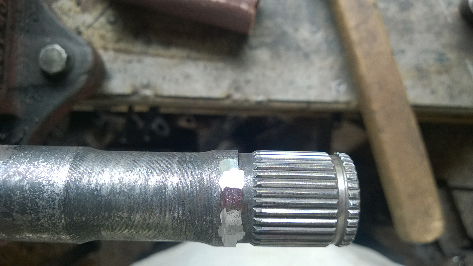

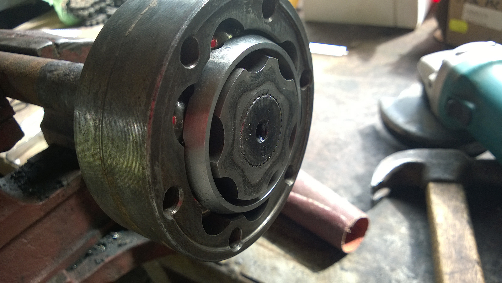

Šādi izskatas passāta granāta uz golfa pusass :D
Ko tik ar fleksi nevar izdarīt :)
Motots šodien neiecēlās, jo atradās visādi sīkumi. Klusībā ceru, ka pa nakti viņš pats ierāpsies savā vietā :mrgreen:

A, jā, es ar tā darīju, tas bija tik sen, ka viars neatcerējos toreiz kad runājām pa tel :D

Nekas tak :D 10min ar fleksi un lieta darīta :)

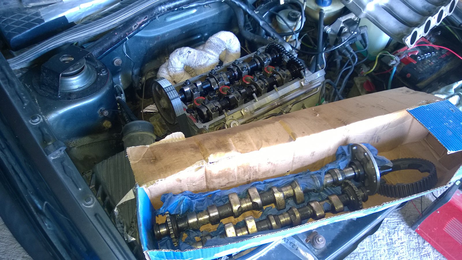

5dienas nakti golfs pavadīja Myera luxus garāžā :D jo pa nakti golfs necēla apgriezienus, rūca tik tukšgaitā. Izrādījās, ka pārplīsa potenciometram viens vads.
Regulējot kompi bija jāatvieno komutators. Pēc tam vajadzēja pielaist golfu. Kādu pus minūti griezu līdz atčuhnīju ka spoles ta nav pieslēgtas. Līdz ar to bija piegāzti pilni cilindri ar benzīnu un, ka šķīla klāt tad sanāca TĀDS PISAKS :D

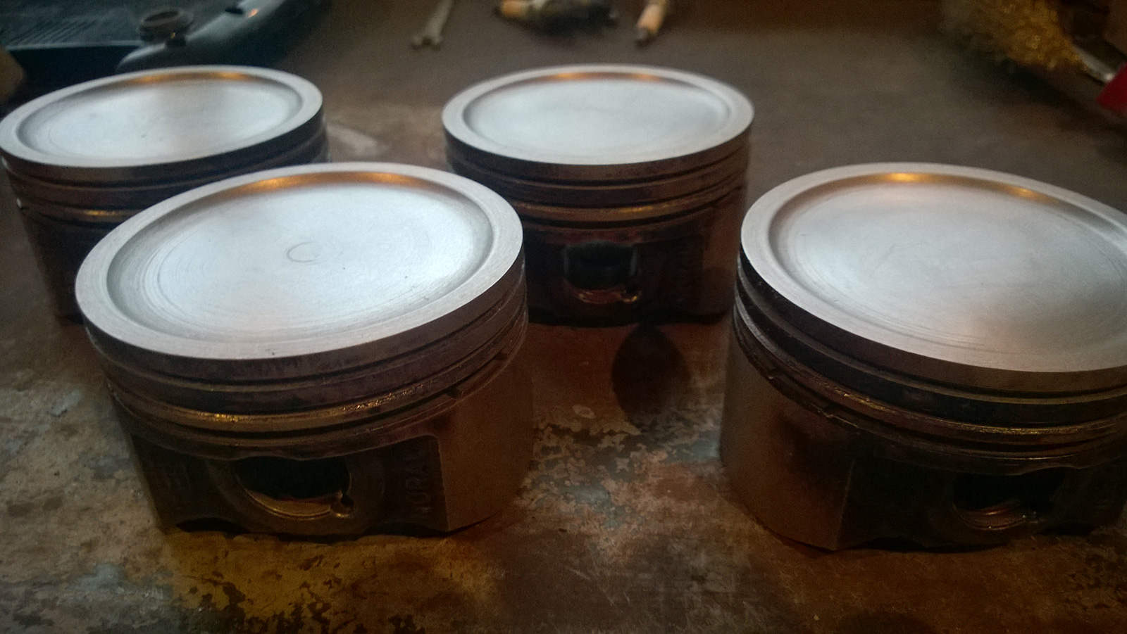

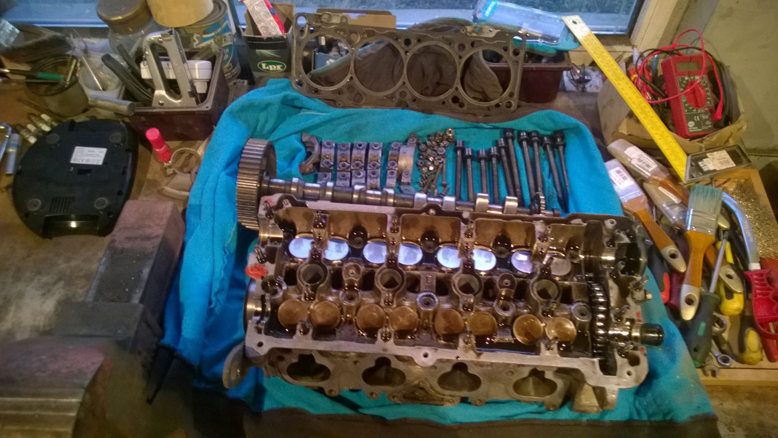

Sen neko nebiju šeit rakstījis, jo golfs visu rudeni un ziemu nostāvēja neaiztikts. Izdomāju, ka būs jāsāk čubināt viņu, jo nāk jau pavasaris, kad vecie dampji parādās ielās.

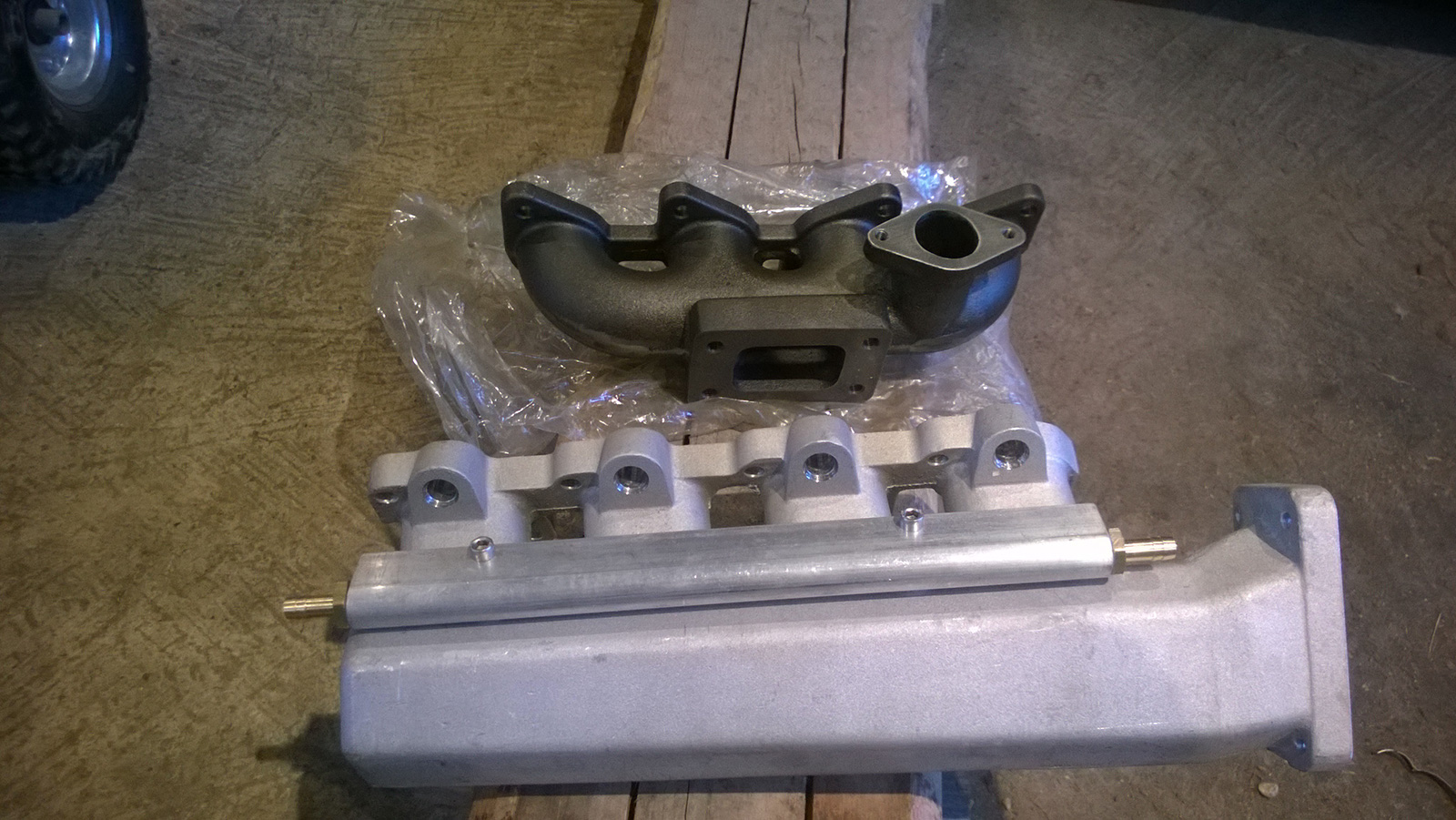

Sen jau bija doma par turbīnu, taču tagad esmu saņēmies mēģināt īstenot 16vt.
Līdz šim esmu jau sadabūjis abus kolektorus un virzuļus piekš turbo.
Vakar augšu nojaucu līdz blokam. Rīt izņemšu arī virzuļus. Jānopērk gredzeni un blīves un tad motoru varēs likt kopā.
Pie turbīnes gan vēl ticis neesmu, esmu meklējumos. nepieciešama ar T3 flanci. Ja kādam ir ko piedāvāt, tad lūdzu.
