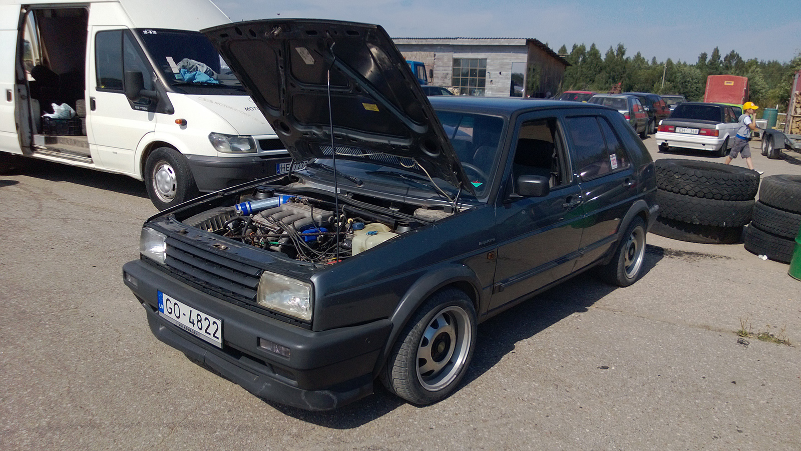

Izdomāju, ka beidzot jāieliek šeit un jāparāda jums savs golfs :)
Aparāts tika iegādāts pirms 2 gadiem pilnpiedziņas un labā stāvokļa dēļ. Rūsa ir ļoti maz un grīda ar sliekšņiem ir ļoti labā stāvoklī. Iepriekšējais saimnieks ir kārtīgi rūpējies par golfu.
Iekšā stāvēja 1.8 karb.
Pirms gada radās iespēja tikt pie 1.8 16V KR motora un tika izdomāts ka būs jāliek vien iekšā.
Motoram līdz nenāca šprice un tika izdomāts, ka pie reizes liks el. šprici ar MS2 vadību.
Sprauslas no saab 2.3t ~430 cc. Vairāk nekā pietiekami bet ar skatu uz nākotni :)
Sadalītājs arī tika amputēts un tā vietā ir divas spoles no audi a4 2.6 (laikam)
Bākas sūknis tika sameistarots no esošā līmeņa devēja un špricinieka golfa sūkņa. sūkņa korpus tika pagarināts, jo syncro bāka izrādījās augstāka. Pieņemu ka derētu sūknis, kas syncro nāk ar šprici bet tajā brīdī nevarēju atrast tādu brīnumu.
īsumā tas arī viss.

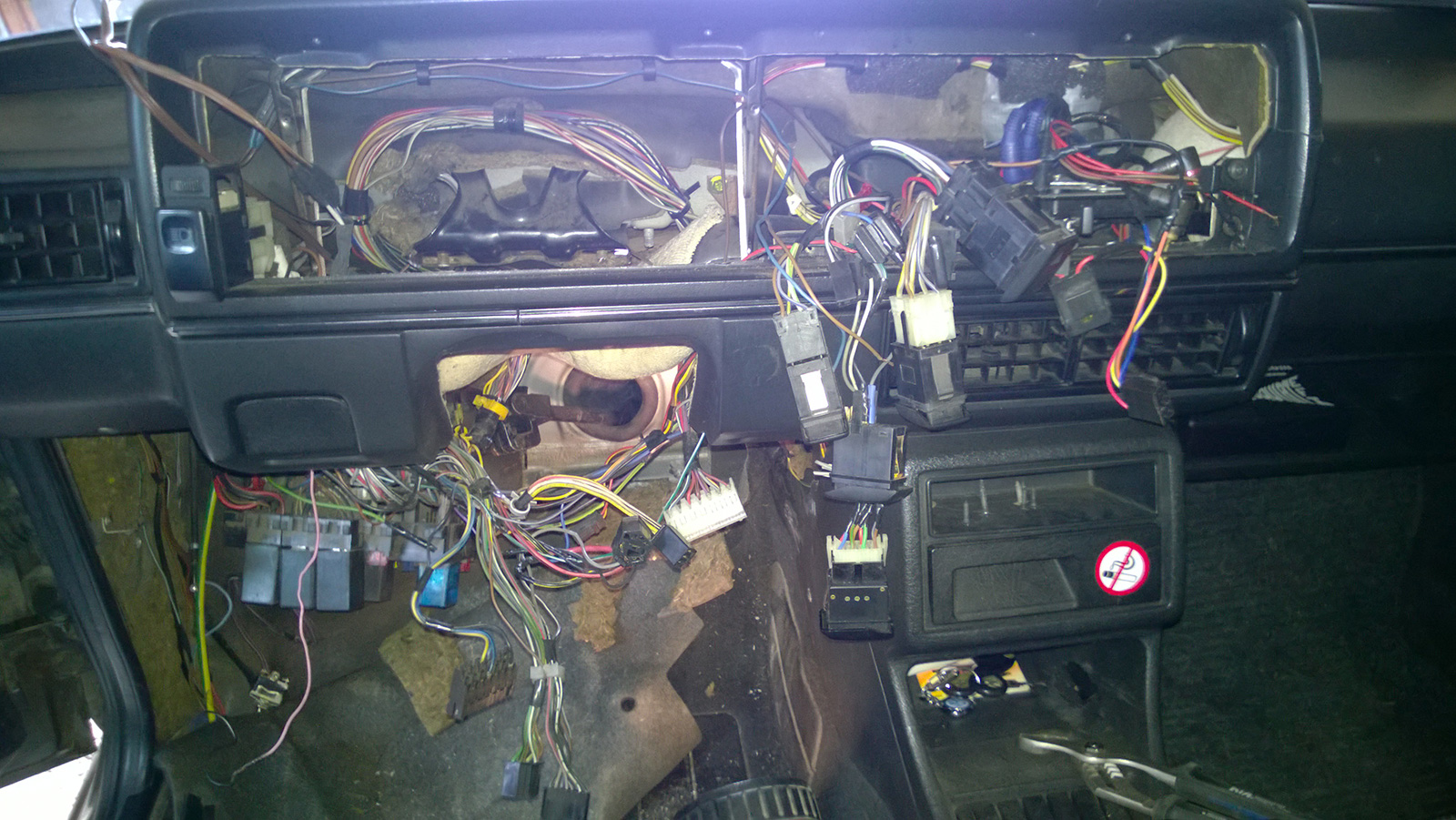

Izskatās, ka daudz ko šarī :thumbs: un tajos vadu mudžekļos jau sirdstrieku var dabūt :D
Esi sveikts 8)
indor
Posts: 112
Joined: 31.03.2013, 12:32
Re: Indor`s mk2 16V syncro
Post by indor » 29.04.2014, 19:57
Tajā pasākumā man palīdzēja viens čalis, jo vadi bij pietiekami un jāvelk no nulles. Bet kad jau ir iziets tam visam cauri liekas easy. Un kompi programmēja vietējais ecu ģēnijs, bet pats ari vēlos iemācīties kompju programmēšanu, lai varētu visu regulēt. :)

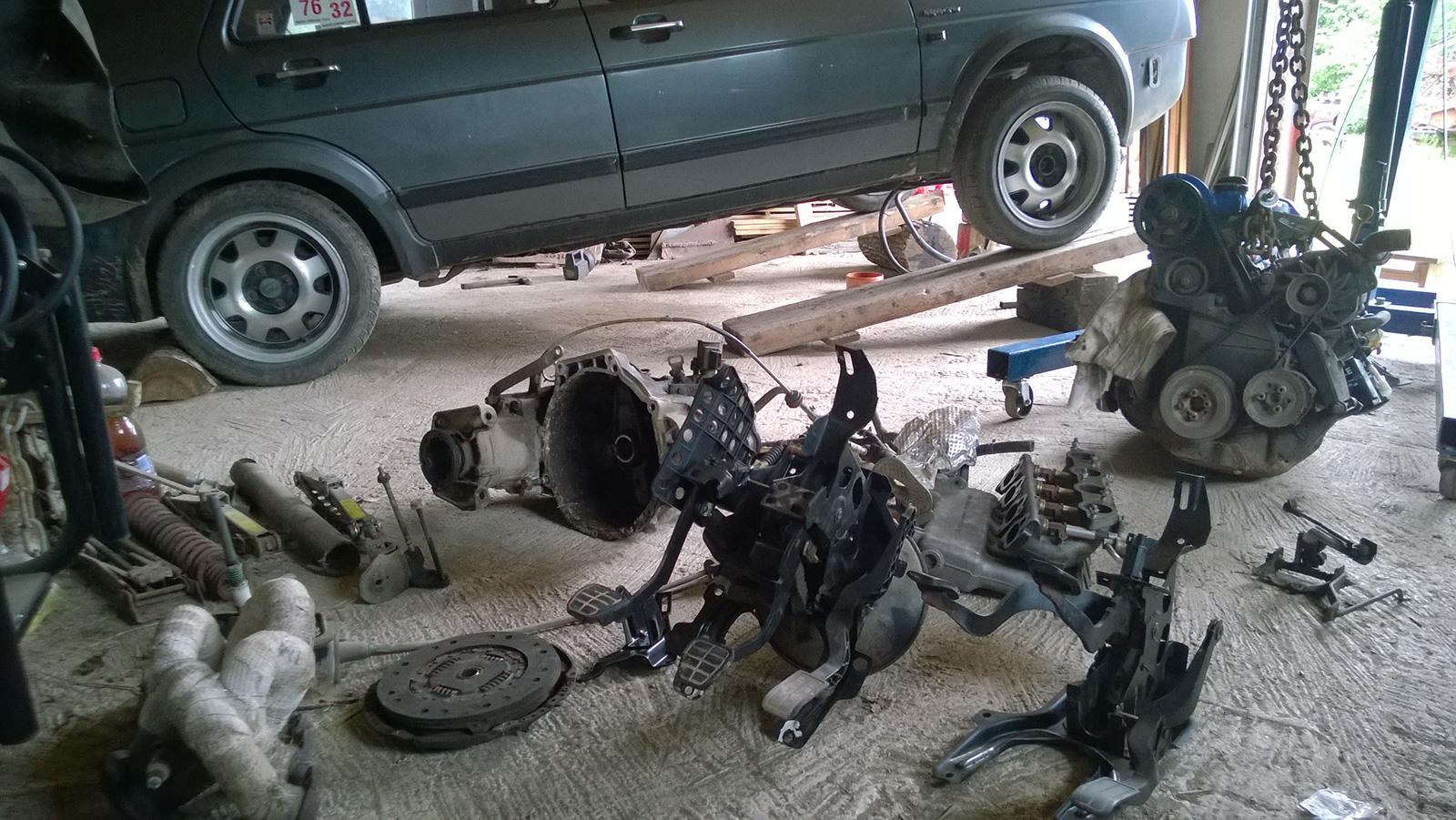

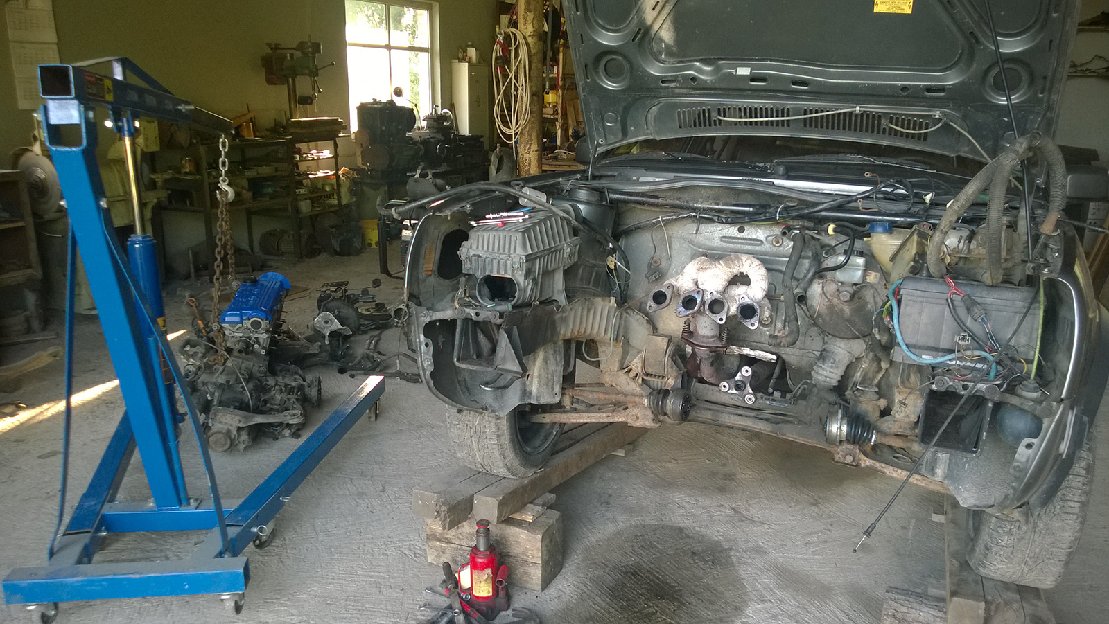

Pirms pāris nedēļām dabūju g60 syncro kārbu no arčija un lēni gari viss tiek darīts.
Esmu izcēlis motoru, pirms pāris dienām nomainīju pedāļu grupu un šodien nomainīju kulisi uz trosēm :)
Nepatika tas, ka bija jāņem nost stūres stienis ar korpusu, lai tiktu nomainīt pedāļus, bet kas jādara tas jādara.

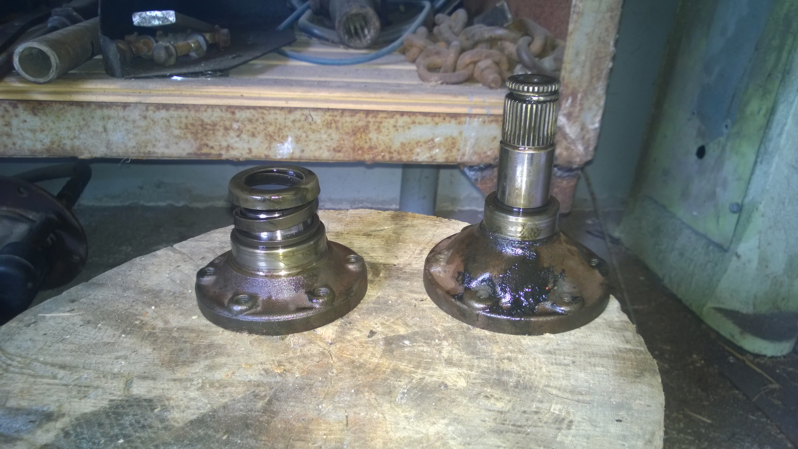

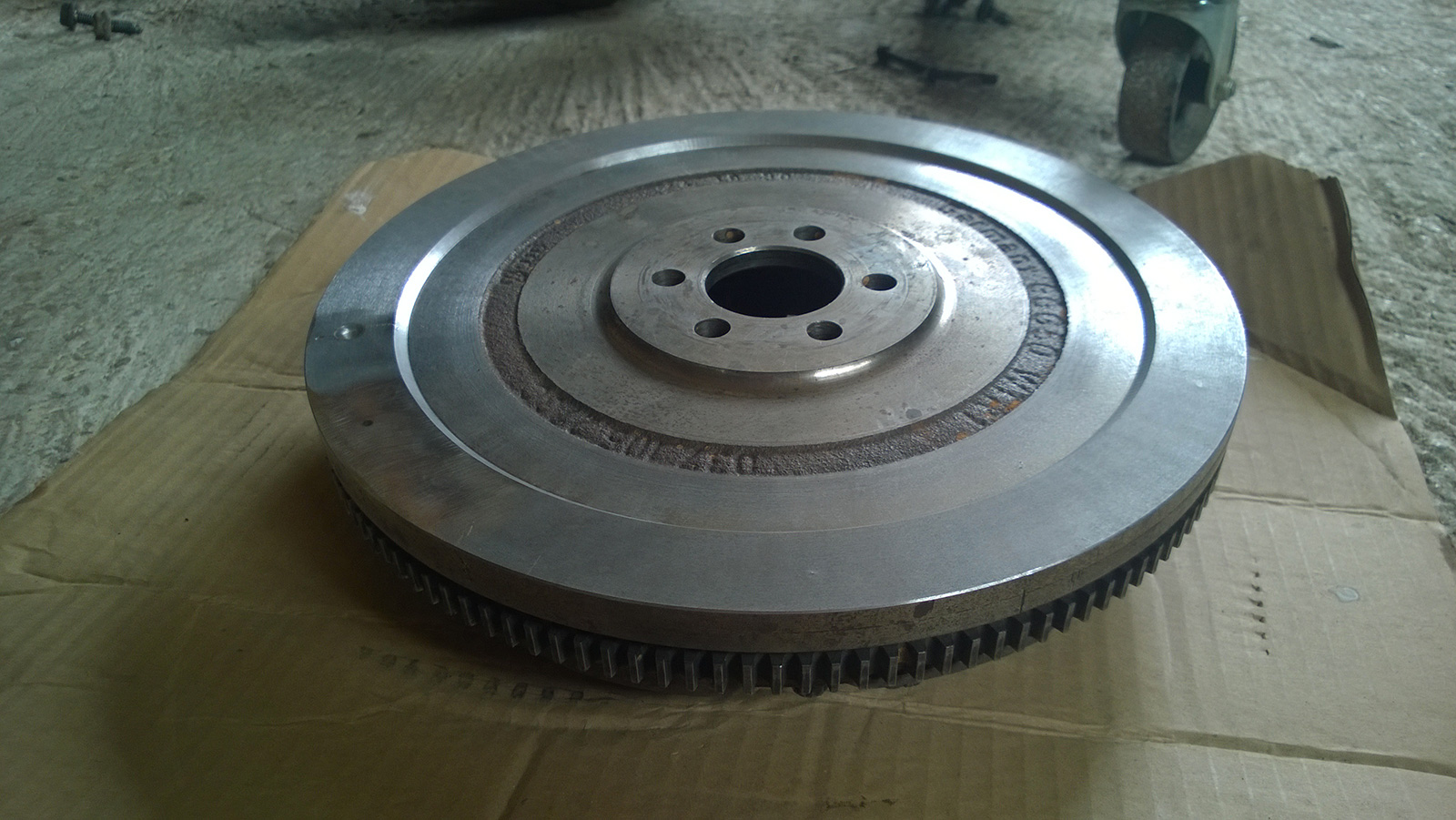

Beidzot esmu dabūjis virsū liekamu spararatu un visu var likt kopā. Spararatu dabūju no 2.0l passāta, iedevu virpotājam, lai atvieglina, un tad aizvedu uz rankas ielu nobalansēt.

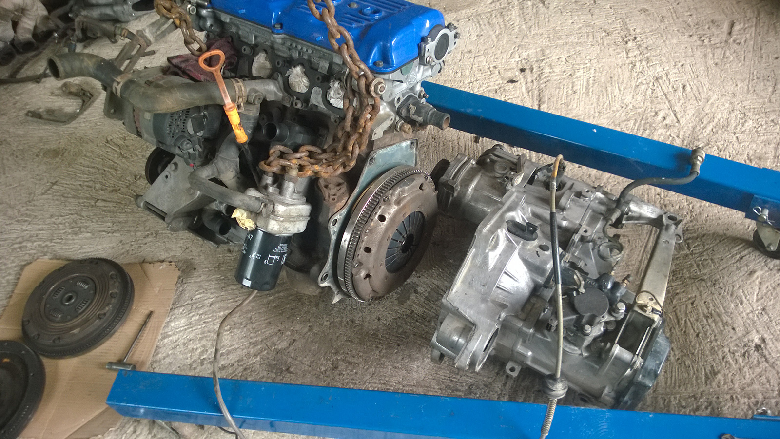

Liekot virsū kārbu sapratu, ka to bleķi, kas ir starp kārbu un motoru vajadzēja ņemt no passāta, jo viņš nesapas ar kārbas lējumu. tā kā negribēju ņemt nost sajūgu un co un vēl meklēt to bleķi, tad palīgā nāca āmurs un bleķis ir pielocīts pie kārbas. vēl tik starpā jāiespiež silikons vai hermētika, lai sajūgs nepeldētos lietus laikā.
Ar kārbas flančiem (šķīvīšiem) bija interesanti. Biju domājis, ka abus flančus varēs apmainīt no vecās kārbas, lai granātas nebūtu jāmaina, bet izrādās, ka kārbām viena puse ir līdzīga, bet otra pavisam atšķirīga. Tad arī vienu pusi apmainīju, bet otru atstāju. Paņēmu šrotā vienu pusasi no passāta un apmainīju kreiso mironeni.
Vēl pie reizes nomainīju zobsiksnu ar rullīti, kārbai eļļu, sajūga izspiedējgultni un kardānam uzliku sajāto putekļgumiju no kreisās pusass. izrādās ka derēja :)
Tagad jāiet celt iekšā motors :)
