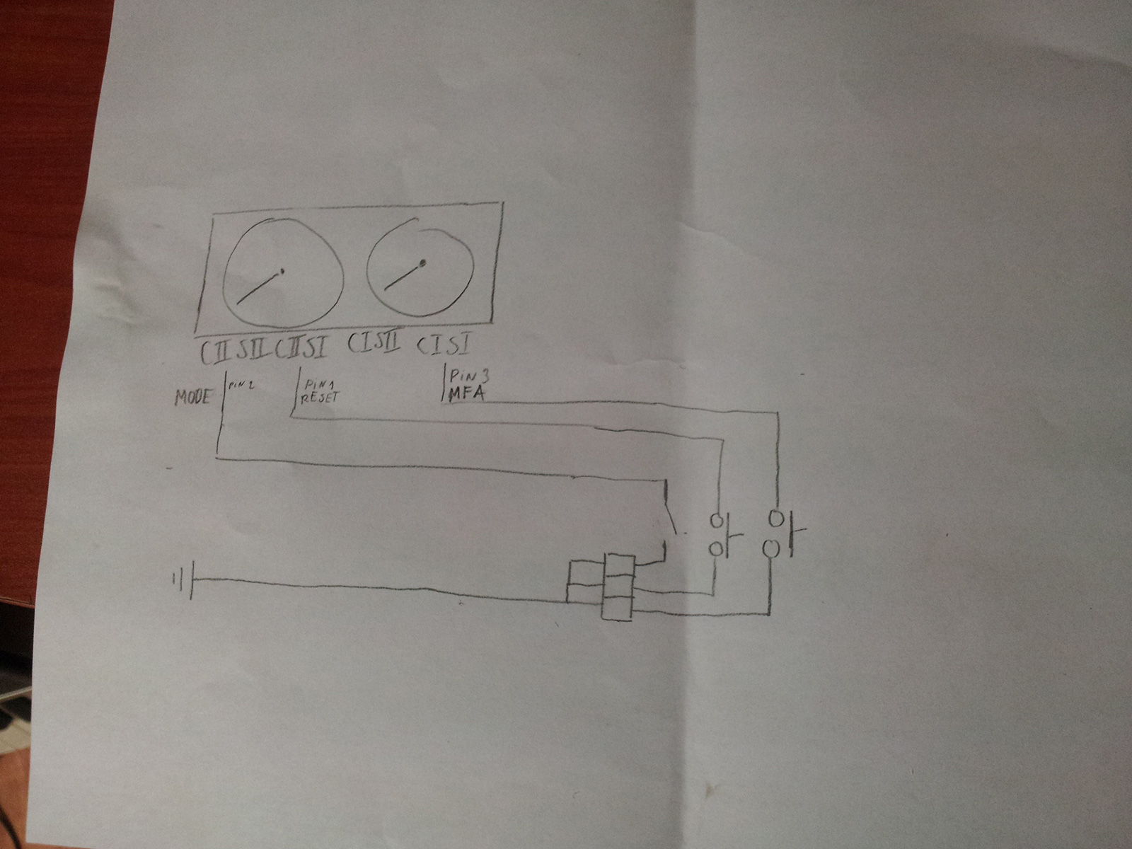

Šodien beidzot saņēmos un salodēju celiņu
. Tagad var pārslēgt no ceļojuma uz īso režīmu, bet ar restartu ir tā interesanti, bet tas varbūt, ka man ir DIY MFA slēdzis
. Nospiežot restart nobrauktajam laikam parādās kaut kāda mistiska vērtība, piemēram, ja nobrauktais laiks ir 3 minūtes, tad nospiežot restart parāda 4 minūtes(attiecīgi atlaižot slēdzi atkal rāda 3 minūtes), bet pārslēdzot no ceļojuma uz īso režīmu (vai arī otrādāk), restartējas rādijums. Ja A2resource nemelo, tad restart slēdzis atrodas kur tam jābūt.
Mana DIY slēdža diaggrama. Veidota vadoties pēc šī http://forums.vwvortex.com/showthread.php?2651449
3x1 veidojums kur saiet vadi ir kaut kāda K-rautas baltā huiņa kur no abiem galiem var vadus ielikt un pieskrūvēt. Nezinu to lietu sauc

To "balto huiņa" labāk pataupi mājām, kad vajadzēs lampu pie griestiem kārt. Auto tādus galīgi nevajag izmantot.

Mājās konkrēti tāds bija
. Negribējās to visu lodēt kopā, lai vajadzības gadijumā var viegli izņemt. Drošvien, ka ir daudz dažādu labāku stiprinājumu, ko izmantot, bet uz to brīdi tas bija vienīgais.
