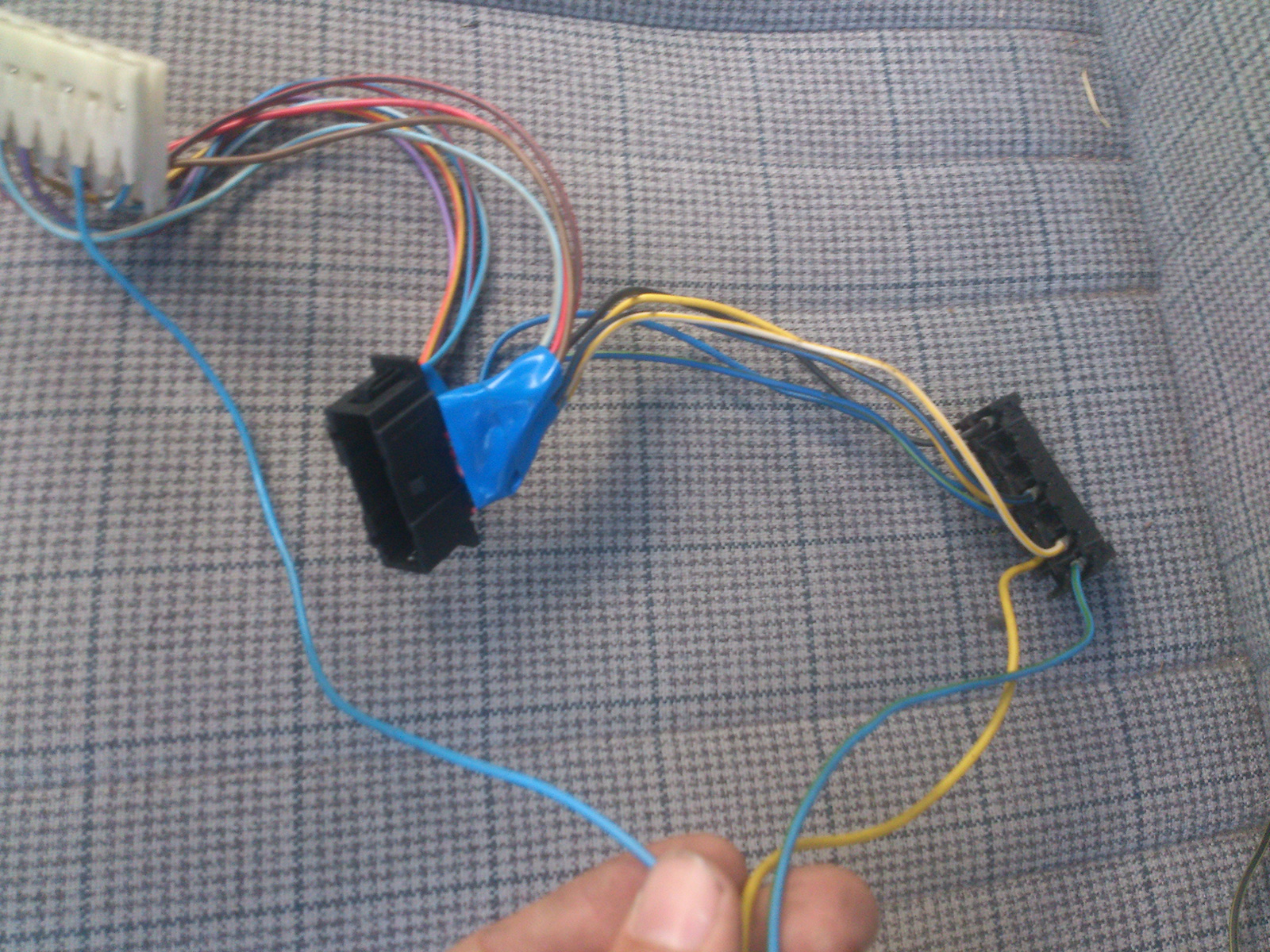

Jettai ir ce2, bet uztaisīju pāreju uz ce1, jo ir ce1 spidometrs. Vadus iespraudu pārejas štekeros. Masas vadu pievienoju blakus drošinātāju kastei kur ir masas plāksnīte.

Pāreja no ce2 uz ce1. Mfa vadi ielikti ce1 štekeros (tie trīs kas neaiziet uz ce2 štekeri). Mašīnas pravotka netika graizīta.

Oriģināli CE2 mašīnai vadi no MFA slēdža iet caur releju kasti (štekeris V)
Un tad no releju kastes iet projām uz instrumentu paneli pa U1 un U2 štekeriem.
Protams, var nelaist savienojumu caur releju kasti un laist pa taisno pie paneļa. Vienīgā atšķirība šķiet, ka CE1 panelim nav atsevišķa zemējuma priekš MFA :?

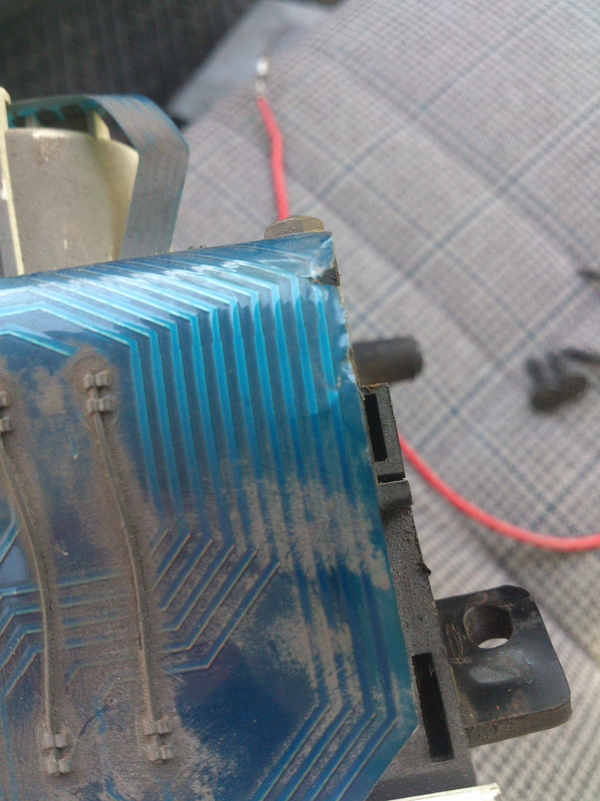

Šodien ieliku paneli senča ce1 golfā. Mfa mode strādā, bet režīmi un restarts nestrādā.

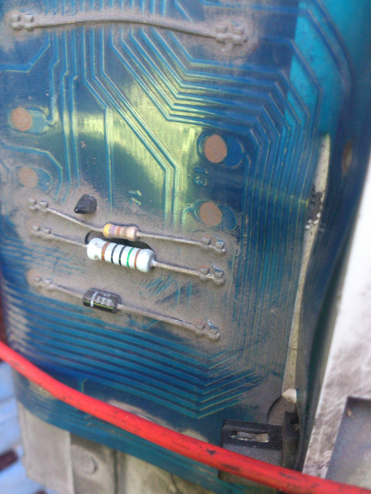

Pamanīju paneļa malā arī šo
Re: Mk2 nevar restartēt mfa rādijumus
Post by arniks8 » 20.07.2016, 18:09
Zilais rezistors arī bija ļoti uzkarsis.

arniks8 wrote:Šodien ieliku paneli senča ce1 golfā. Mfa mode strādā, bet režīmi un restarts nestrādā.
Malējais, bojātais celiņš ir MFA-Reset, un ja tas ir pušu, tad slēdzis nedarbosies. Vajag atjaunot celiņu.
Ja celiņš ir vesels, tad starp bildē atzīmētajiem kontaktiem jābūt 0 omiem, jeb īsajam:
Vēl, pats gan neesmu notestējis, bet visdrīzāk uz visiem trim MFA galiem, pie atvienota slēdža, jābūt vienādam līdzspriegumam ap 5 V (pret korpusu, pie ieslēgtas aizdedzes). Tā arī var pārbaudit, vai vads aiziet līdz pat MFA mikroshēmai. Ja spriegums uz kādu vadu ir 0, tad visdrīzāk pa ceļam kaut kur ir pārrāvums.
