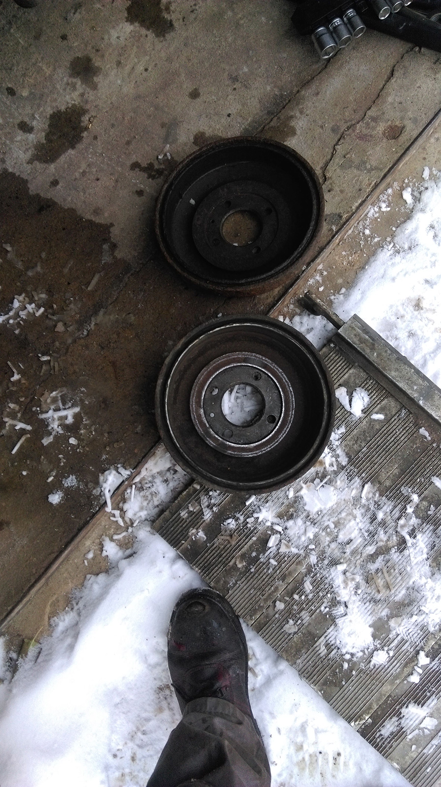

Jā, tā arī ir, ka tie ir barabāni kas der mk3 un vēl daudziem vw/audi.
lai gan šiem konkrētajiem man parādās SPECPASŪTĪJUMS nevar atgriezt..
Papētot abus abus barabānus, es saprotu, ka tev traucē ārēja grope, to vajag novirpot nost un visam būtu jāder

Jā, traucē ārējā grope... Piesakās, kurš man to varētu izdarīt, vai iesakiet kādu virpotāju. Kā man izskatās - darbs nav grūts, bet atbildīgs

tev ir sinhra?
Tie ir b3/mk3 sinhro trumuli.
Pirms virposanas nomeri vecajam ieksejo diametru! Jaunais ir 200mm. Vecais ari ir 200 vai tomer 190mm?

Tie noteikti nav syncro barabani.
syncro nav konisko gultņu, un gultņi nepresejas barabanos

Es neko neizdomaju.
Iesitot google ieprieks doto kodu ---> http://www.vehiclepartsdatabase.com/veh ... max/bd1512

Pieļauju ka tā bilde tikai ilustratīva, jo kā šāda barabana gadijumā pusas griež ratu?
syncro barabani izskatās tā
