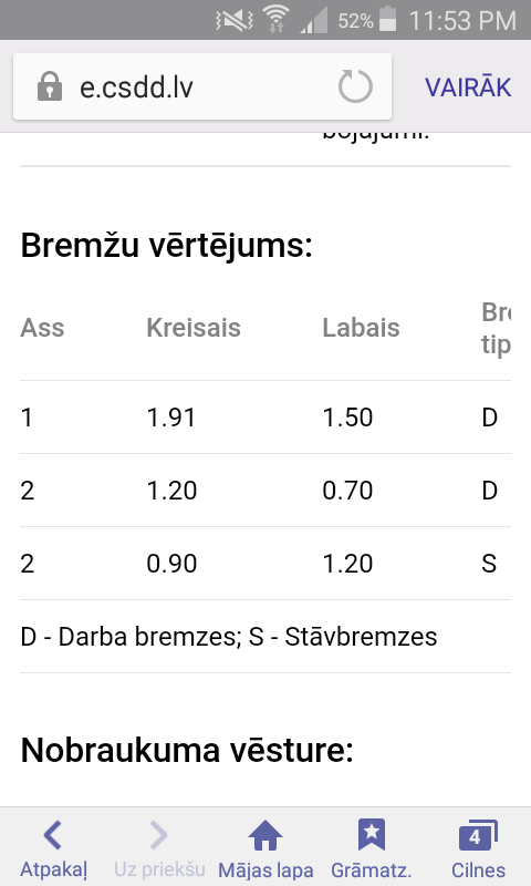

Iesakat ko darīt,lai uzlabotu rādītāju..nomainiti ir loki,cilindrits,rocenes trose utt kr4 viss jauns,atgaisoja viss čotka,ķīlīti arī itkā pavilka uz augsu caur ritena skruves caurumu..
Ir kādi ieteikumi?

Aizmugurē labais rats

Cilidriem diametri vienādi ? Ir bijuši gadījumi, ka pie maiņas uzlikti ar citu diametru, kā rezultātā bremžu mērījumi atšķiras! Ķīlīši vairāk būtu pie rocenes. Slogotājs ir ?

Itkā vienādi.. es nemācēšu pateikt par slogotāju

Pārliecinies, vai abiem cilindriem ir vienādi virzuļa diametri, ja nav, tad problēma atrasta
Vēl pie vainas var būt arī loki, ja tie kāda iemesla pēc ir pārkarsēti, vai uz tiem ir ticis bremžu šķidrums, vai citi naftas produkti.
Re: darba bremzes
Post by Marisio » 14.12.2016, 01:14
un ja kas, tad ķīlītis ir jāvelk uz leju un tas jādara tai mirklī, kad bremze ir nospiesta

Okey,paldies pagaidam rit 9 dzisu uz servisu tad 100%pateiks kas par vainu

Pamēģinās otru cilindrīti tādu pašu uzlikts

Cilindritis pie vainas bij
