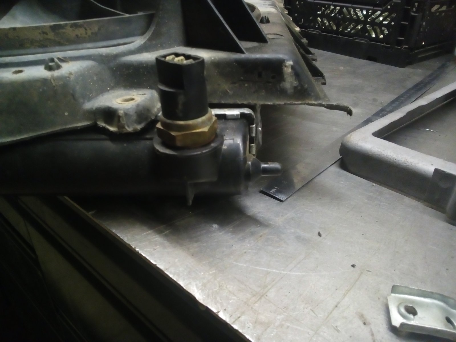

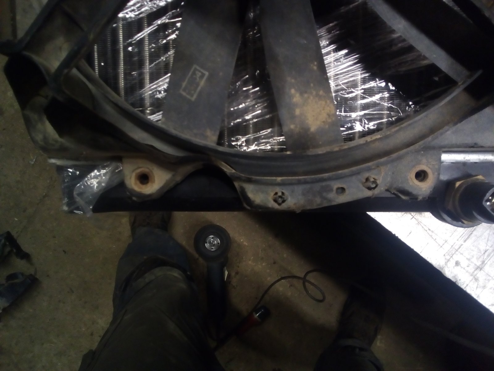

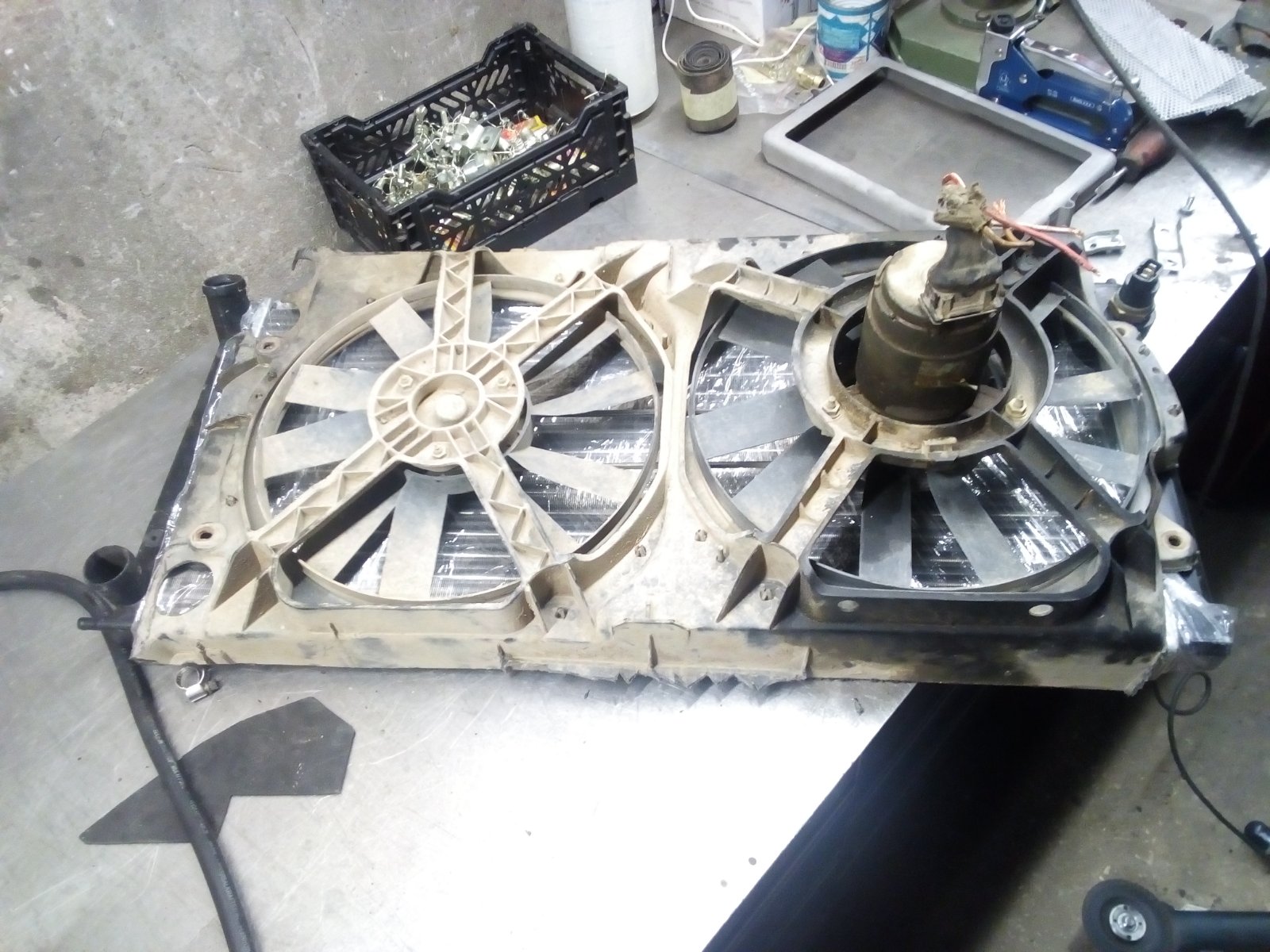

Ko darīt cilvēkam kuram gribās dubulto ventilatoru, bet ir slinkums tādu meklēt, un jau ir aizbraucis aplasīt mk3? Paņemt pie reizes mk3 televizoru cerot ka ka daudz maz derēs....
Un tā arī ir, daudz maz..... Pēc nopietnas graizīšanas.
Vienā pusē pat der uz skrūvju caurumiem, otrā būs jāskrūvē cauri korpusam pie tiem bleķīšiem kas atrodas radiatora sānos.
Vienīgā problēma kas neļauj šim būt true "bolt on" risinājumam ir augstums, jāgriež vēl un jāuztaisa mala. No big deal un beigās iegūstam labāku dzesēšanu bez liekas nervu bendēšanas meklējot deficīta detaļas.

Re: Arrcheya Toledo 1L
Mk2 var arī jaunus nopirkt...
Tikai šitais Seatam tā īsti neder, lai uzliktu jāpārtaisa no vienas augšējās dzesēšanas šļaukas uz divām. Bet tā, izmēri un stiprinājumi identiski. Viena no jaunajām detaļām kura golfam vairs nav vajadzīga...
Tava filosofija tā arī nepateica kam tas radiators ir domāts
Man gan kaut kā neizskatās pēc mk2 radiatora - mk2 nebija radiatori ar šķībiem apakšas izvadiem - kaut kādiem toledo gan bija...
https://www.trodo.lv/dzesesanas-radiato ... c-d7w034tt
Mk2 ar 1.6td zem motora pārsega, kas arī tajā laikā tur bija.
Interesanti, būs šitas jāpapēta. Man likās ka tas izvads ir domāts priekš tam lai kaut kādos toledo nemestos pret celiņsiksnas kondiša kompresoru...

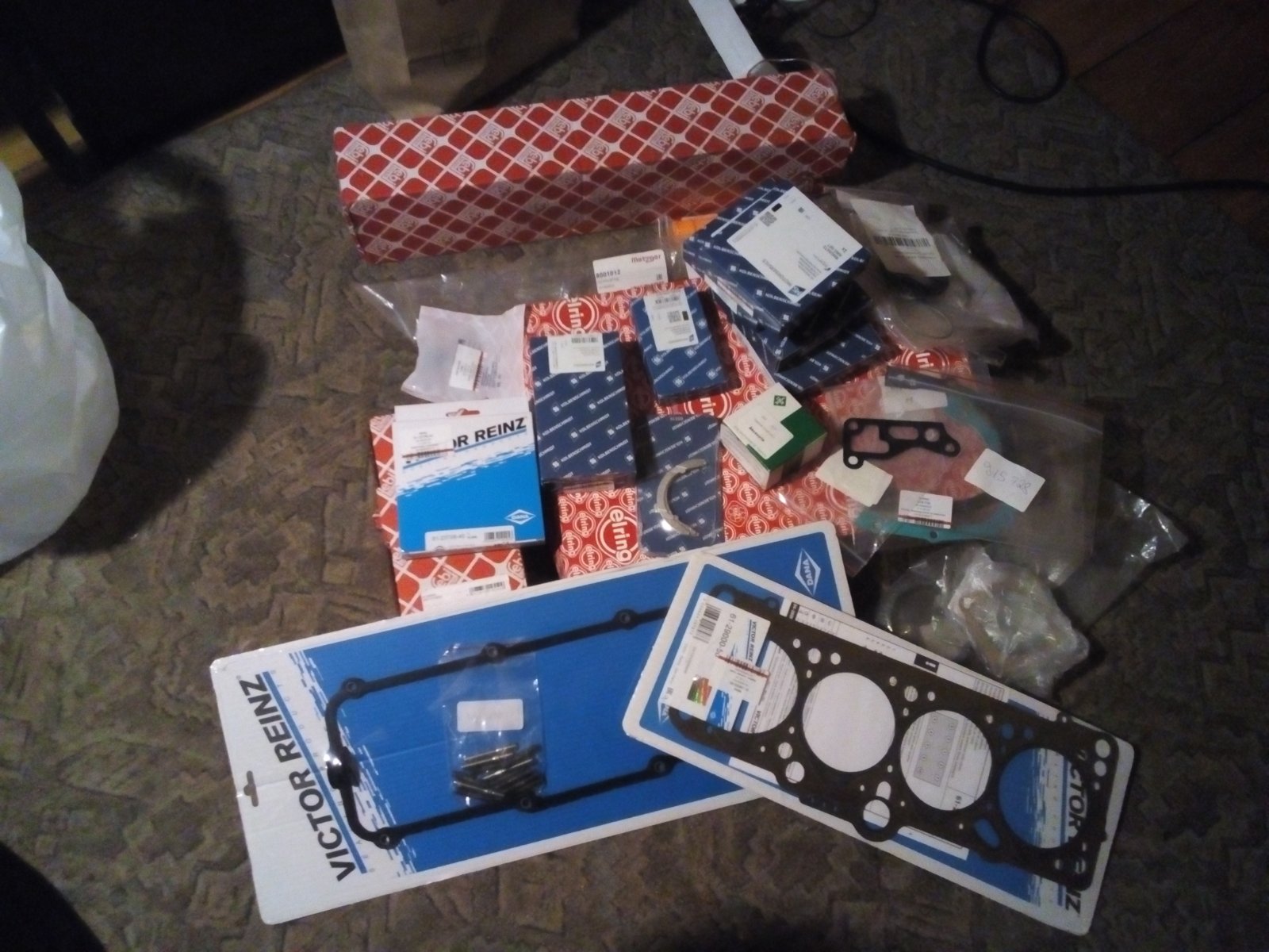

Šodien pabūts Trodo.....
Nolaidu lažu pasūtot neīsto galvas blīvi, vismaz ir mēnesis laika aizbraukt un samainīt.
Šitās savu uznācienu gaida jau kādus gadus piecus....
