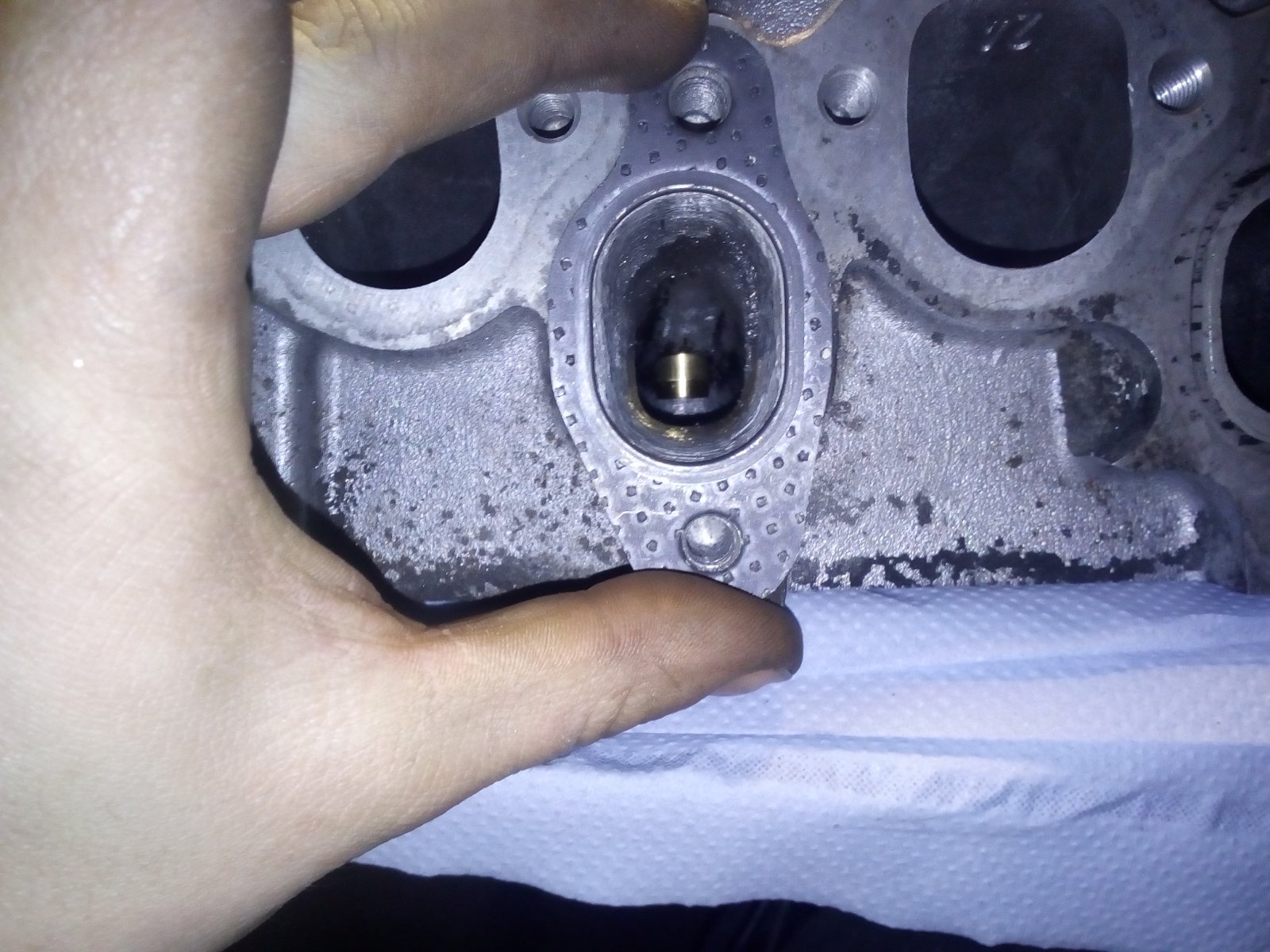

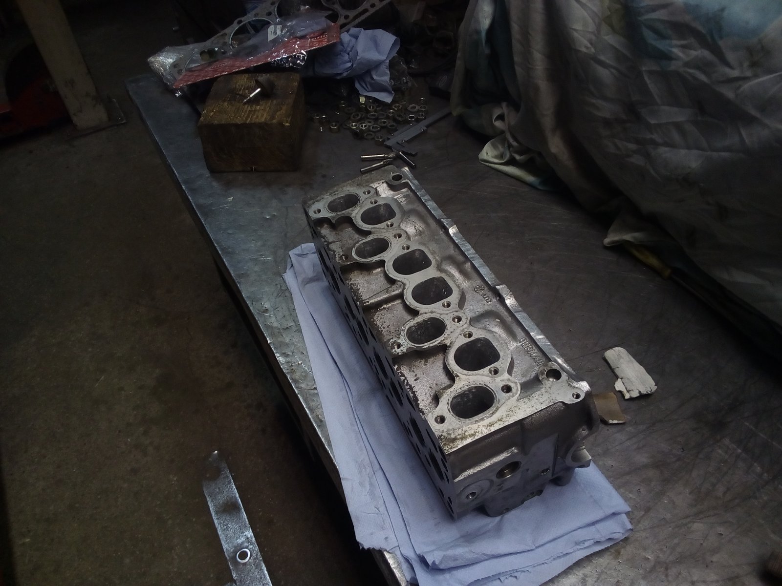

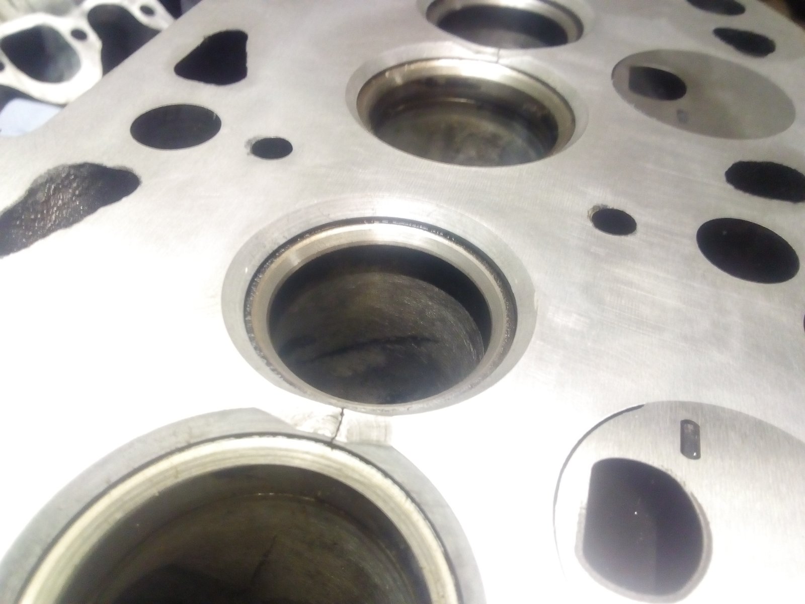

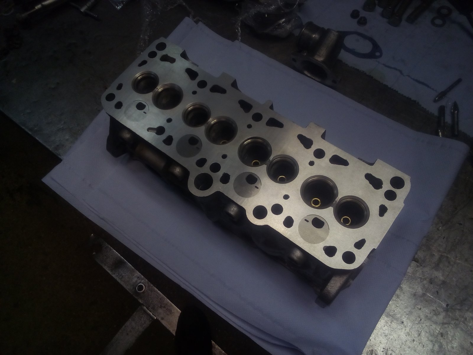

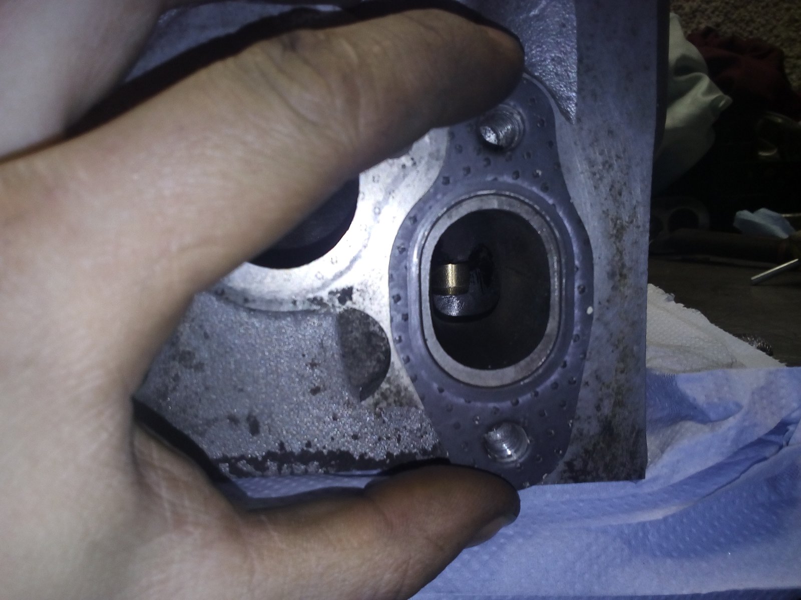

Bet no sākuma jāsaliek motors..... un šeit tiek atsākti jau sen iesāktie darbi, lielākais no tiem: galvas portēšana.
Pirms vešanas pie meistariem mainīt vadīklas, frēzēt sēžas un slīpēt plakni, tika paplašinātas tās kanāla daļas, kuras ir tieši pirms vārstiem. Jebkurš kurš ir ārdijis ārā šīs dīzeļu galvas zinās cik štruntīgs galvas lējums ir tieši tur.
Tālāk pieķēros izplūdes kanāliem. Tā kā šis nav benzīna motors ar lielu sadales fāzu pārsedzi, tad varam rīkoties šādi: pirms

Izplūdes kanālus izfrēzēju šadus.
Salīdzinājumam izplūdes kolektors.

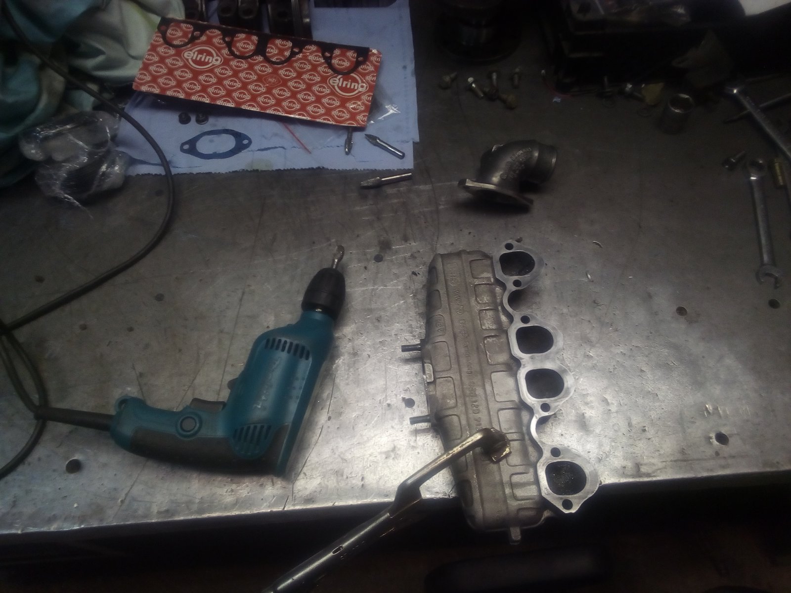

Nedaudz pielaboju arī ieplūdi, un ar galvu principā esmu beidzis darboties, varbūt aiz neko darīt izbraukāšu cauri ar kādu smalkāku smilšpapīru. Var redzēt arī nelielo modifikāciju, lai 1.9 galvai uzliktu 1.6 vārstu vāku. Tas tika izdarīts tad kad pilnā nopietnībā motors tika gatavots ielikšanai golfā.

Zem frēzes pakļuva arī ieplūdnieks, tikai jēgas no tā dižas nebūs, tāpēc frēzēju tikai pirmo un ceturto cilindru, jo sadalījums šim kolektoram ir vienkārši :censored:

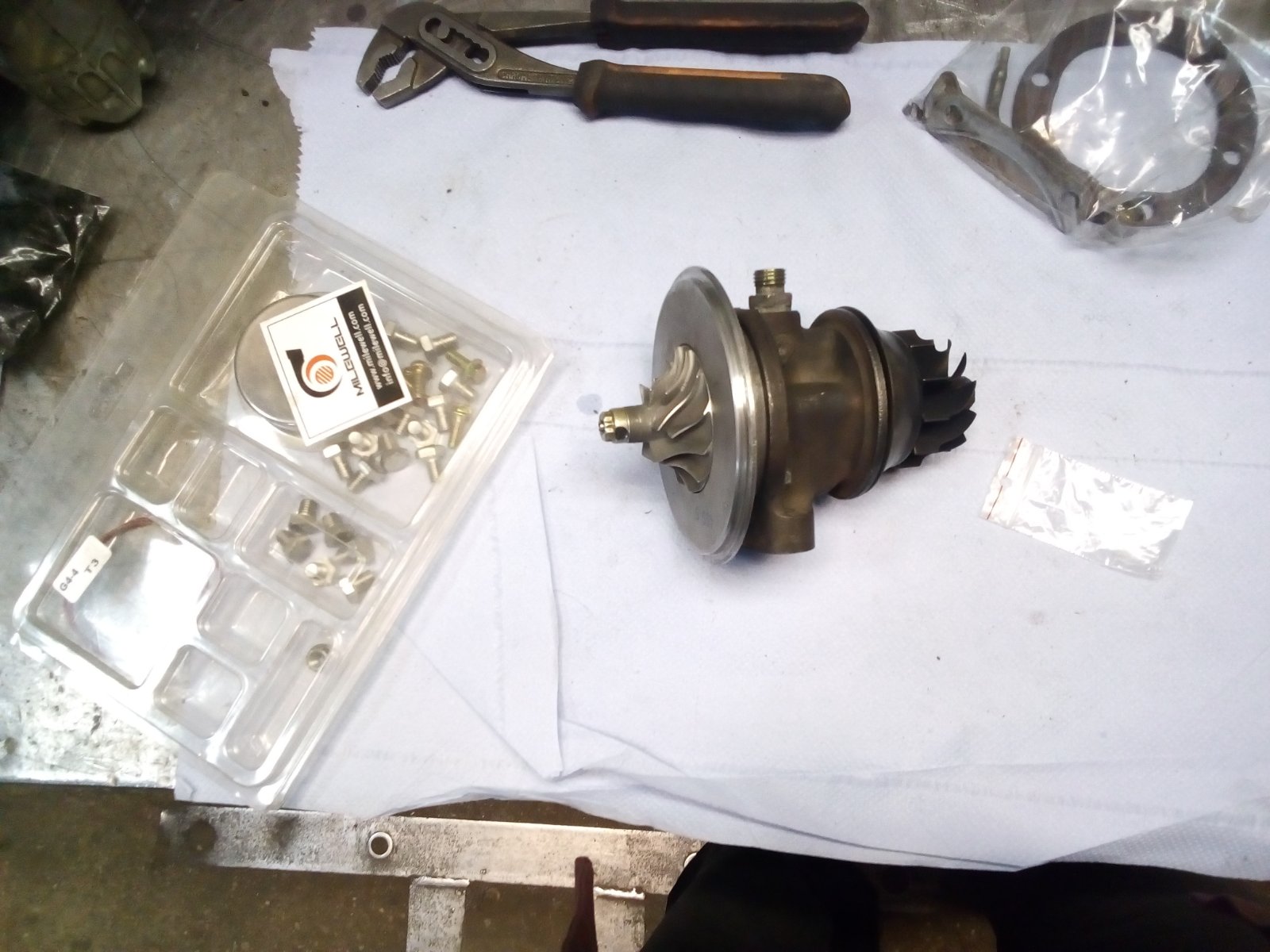

Pie reizes tika salikts arī turbīnas kārtridžs, ar jauniem gultņiem, gredzeniem un pats galvenais, 360 grādu aksiālo gultni. Par to štruntu ir dzirdētas daudz labas atsauksmes un tas bija vienīgais iemesls kapēc turbīna arī pakļuva zem naža.... :mrgreen: Tagad atlicis nobalansēt un saskrūvēt līdz galam.

Atmiņas ar dīzeļa portēšanu Image
Iemet kādu bildi ar to kā kanāli izskatās. Turbīna taču ir T3?
Re: Arrcheya Toledo 1L
Post by Arrchey » 23.01.2020, 22:49
Kanālus pašus diži neaiztiku, pa lielam tikai pielīdzināju lējuma kasjakus, un vadījos pēc šī vecā raksta: http://vwdiesel.net/forum/index.php/topic,15782.0.html
Turbīna ir t3. Uz 1.9 ar šo galvu un jauno aksiālo gultni vajadzētu sākt pūst stipri ātrāk nekā uz 1.6.... :D Kautkad pa vasaru sameklēšu PD kolektoru un interkūleru nolikšu priekšā, tad sāksies jautrība..... :mrgreen:
