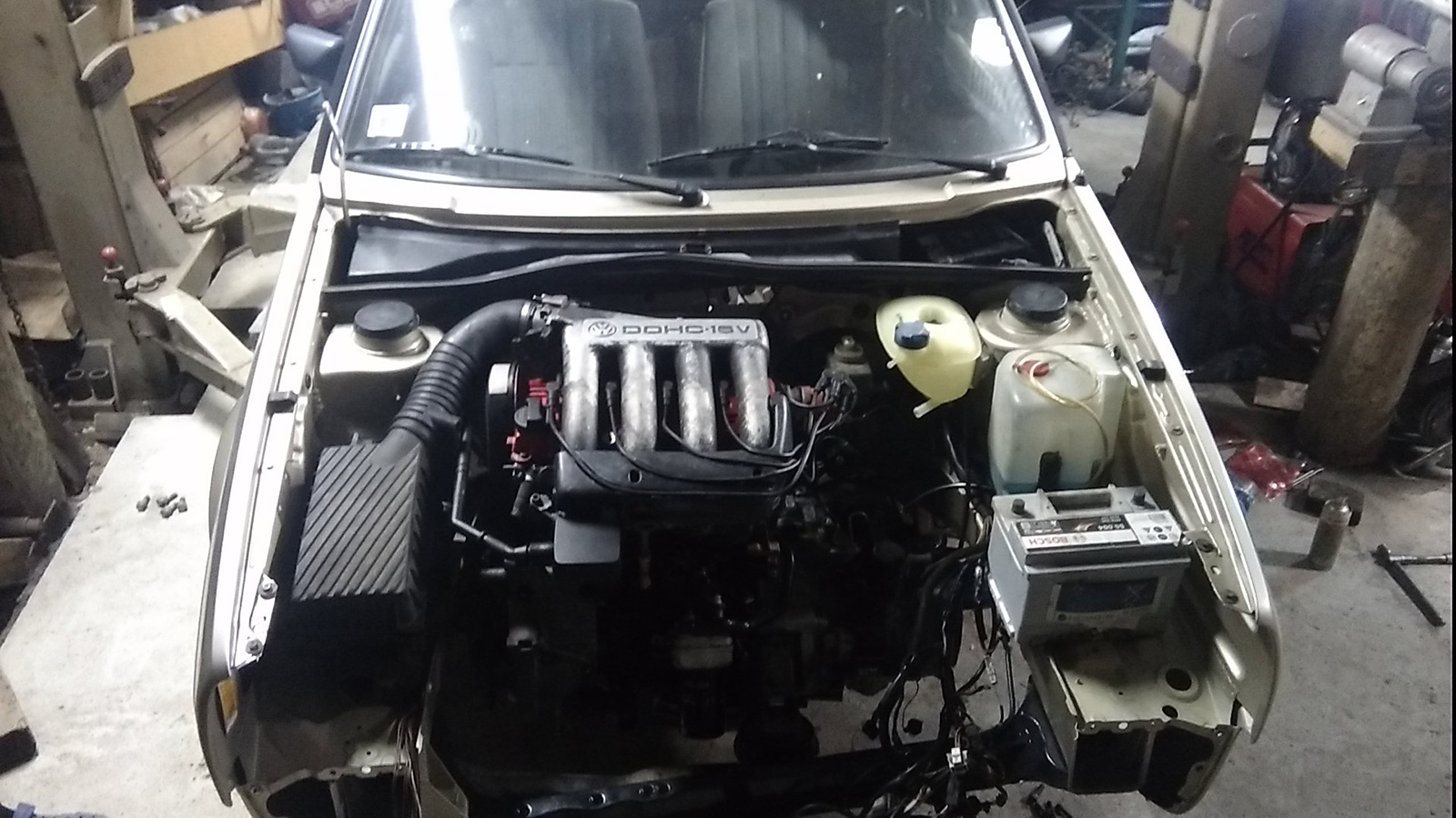

Nav ko slēpt. Motors jau snauž savā vietā. Nesmukumiem nepievērst uzmanību, tie tiks sakopti. Paldies Garajam par palīdzību! :thumbs:

kas skaitās nesmukums? :D nogramstitais iepludnieks?

Frukts wrote:kas skaitās nesmukums? :D nogramstitais iepludnieks?
Bildēts ar sūdīgu kameru, tapēc daudz ko nevar redzēt. Ieplūdes kolektors jākrāso, jo ir melns ar sudraba pleķiem, vai arī otrādi. Šo to nepaspēju satīrīt. Bet nu ar laiku.
