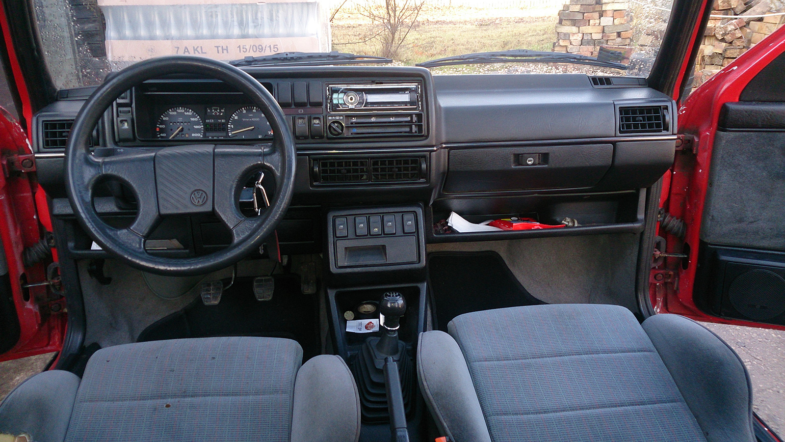

Salons. Tuvākā vai tālākā nākotnē šeit parādīsies vēl sēkeļu apsildes regulators un GTI ādas stūre

Update salonā. :roll:
Abi benķi silst ļoti labi :^^:
