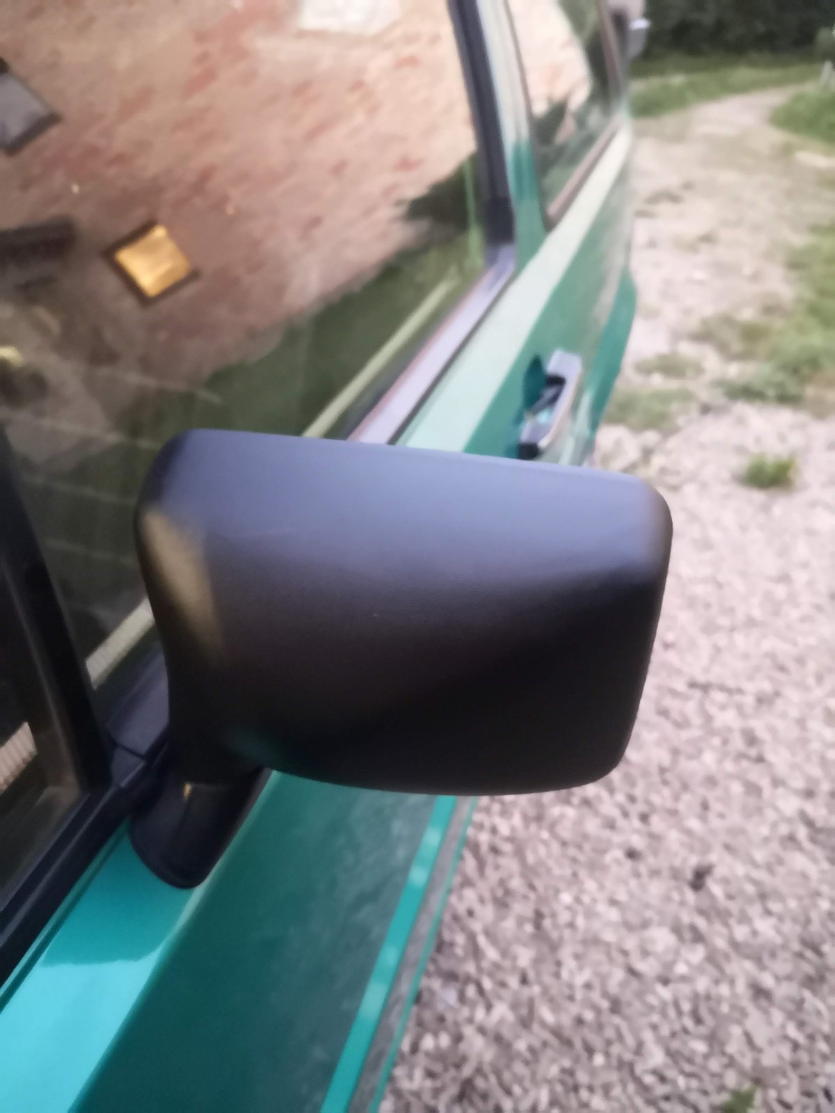

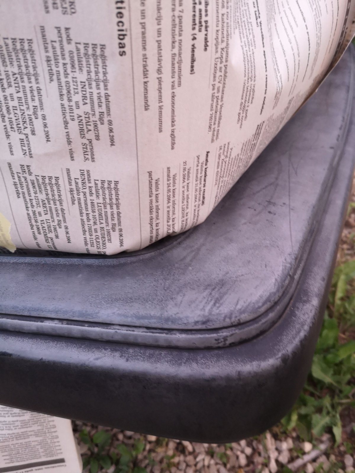

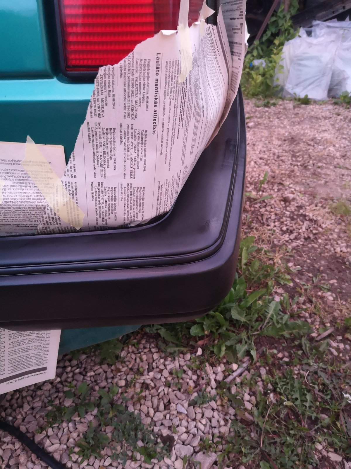

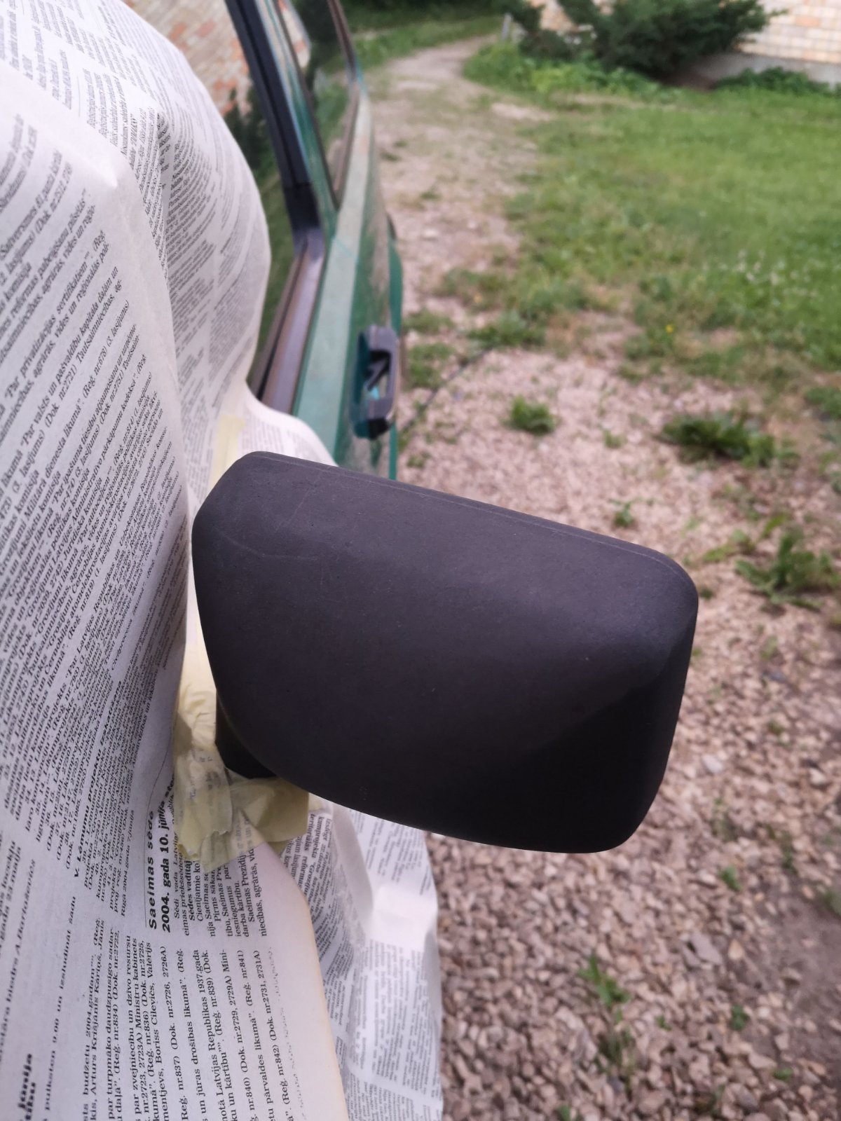

Vasaras saules un mazgāšanas iespaidā, golfam izbalēja melnie plastmasi. Izlēmu tos censties atjaunot izmantojot tautā klīstošu DIY metodi, kuras pamatā ir lineļļas un šķidinātāja kokteilis (vārīta lineļļa un šķīdinātājs646 proporcijā 1:1). Iznākums mani patīkami pārsteidza, taču vissmagāk izbalējusī detaļa, aizmugurējais bampers, pēc mēneša atkal sāka balēt. Nekas. Būs biežāk jāveic viņa masāža.
Šeit ir SPAMS: Apskatīt
Foto izlase ar dažādiem pirms-pēc.
Bampers pirms
Spogulītis pirms
Abas šīs detaļas pēc

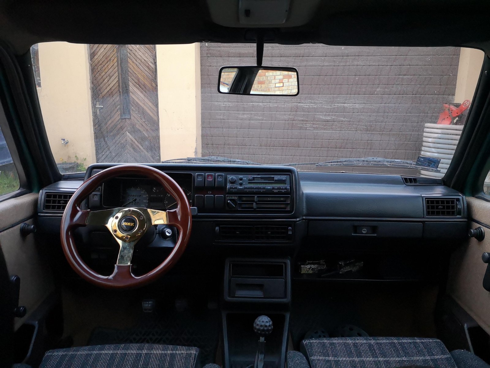

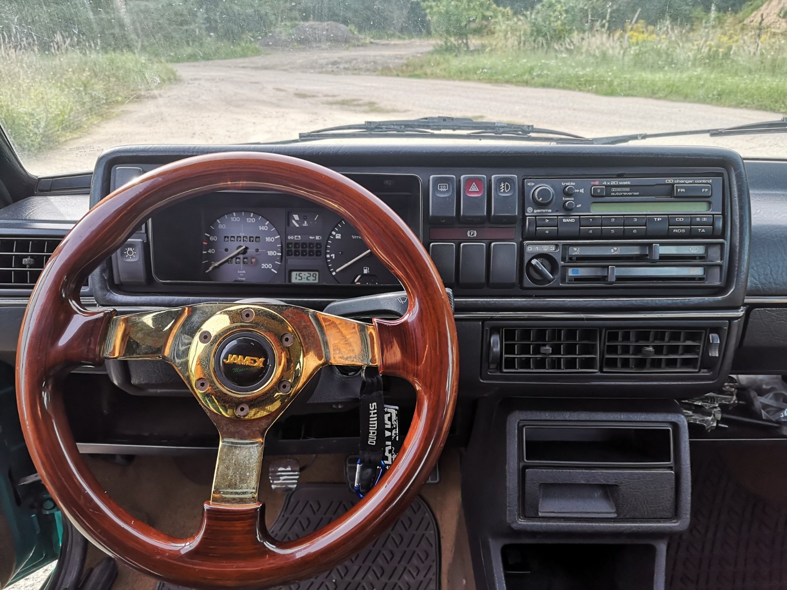

Jūlija vidū iztīrīts salons.
Kādā darbadienas vakarā ar veicām čigānu darījumu, kas no malas, droši vien, izskatījās interesanti. Samainījāmies ar tepiķīšiem. Rezultātā tiku pie orģināliem brūnajiem tepiķīšiem, kas brūnajā salonā izskatās daaaaudz labāk un preizāk kā melnie (arī orģinālie).

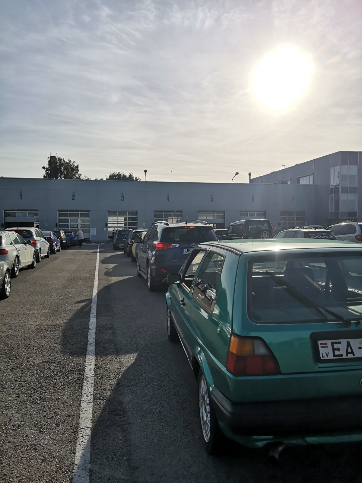

Golfs šodien uz 371 dienu legalizēts dalībai ceļu satiksmē. Ar pirmo piegājienu.
Padarītie darbi:
*nomainīta numura apgaismojuma spuldzīte.

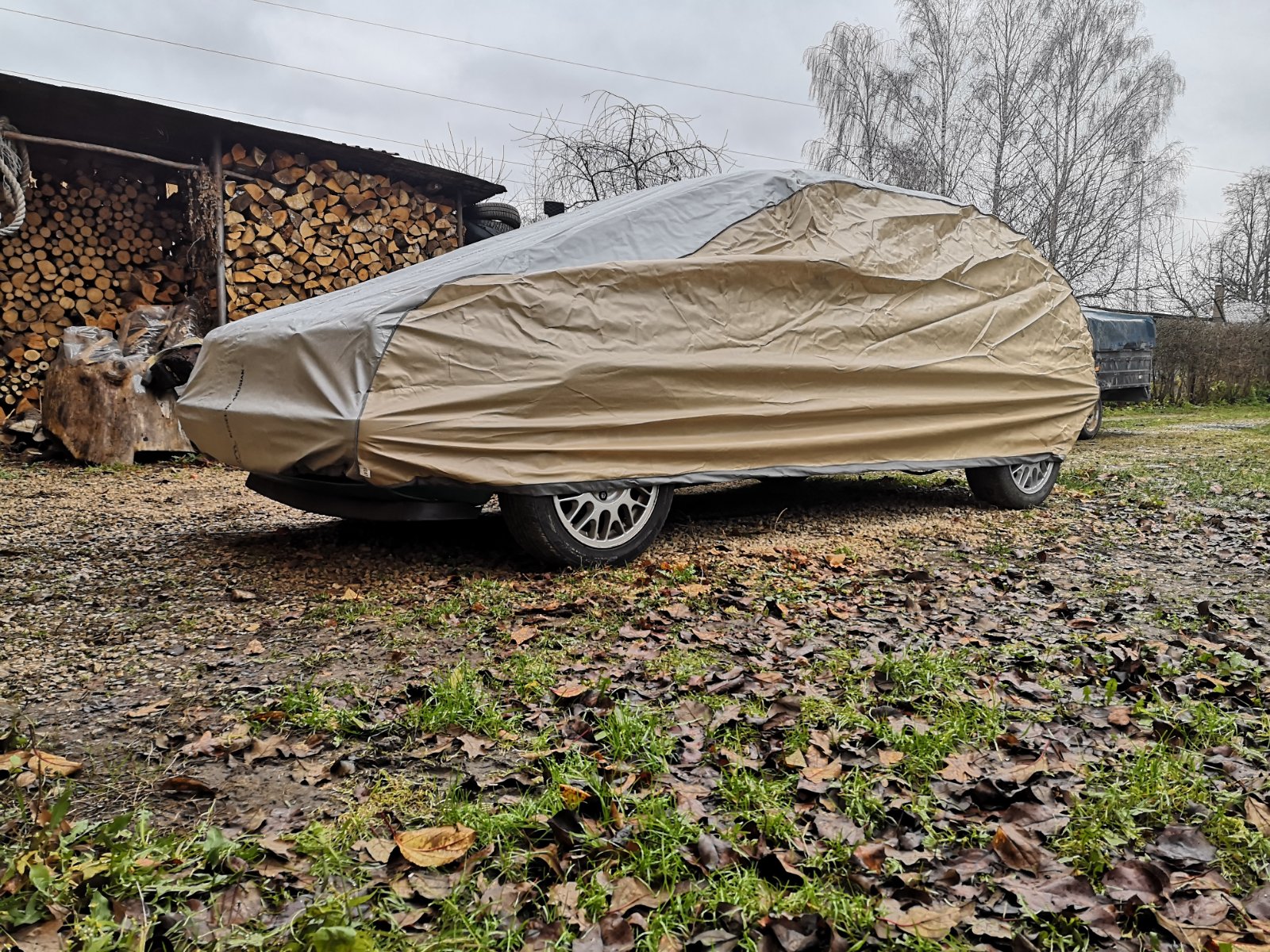

Tā kā golfs šo ziemu pavadīs laukā, tika iegādāts poļu ražojuma pārvalks, kas uz iepakojuma lepni rakstīja "Portable all-weather car garage". Tad jau redzēs, cik tas ir patiesi :D

Post by zipo93 » 25.11.2021, 10:41
Gadījumā nebija tā, ka glabāt zem tāda pārvalka ārā ir sliktāk nekā bez viņa, jo apakšā nav ventilācijas un mitrums krājas?
