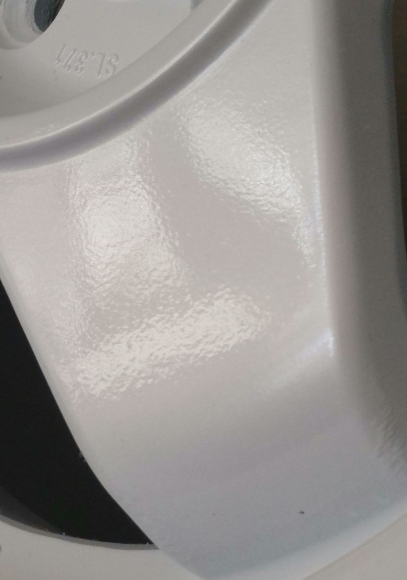

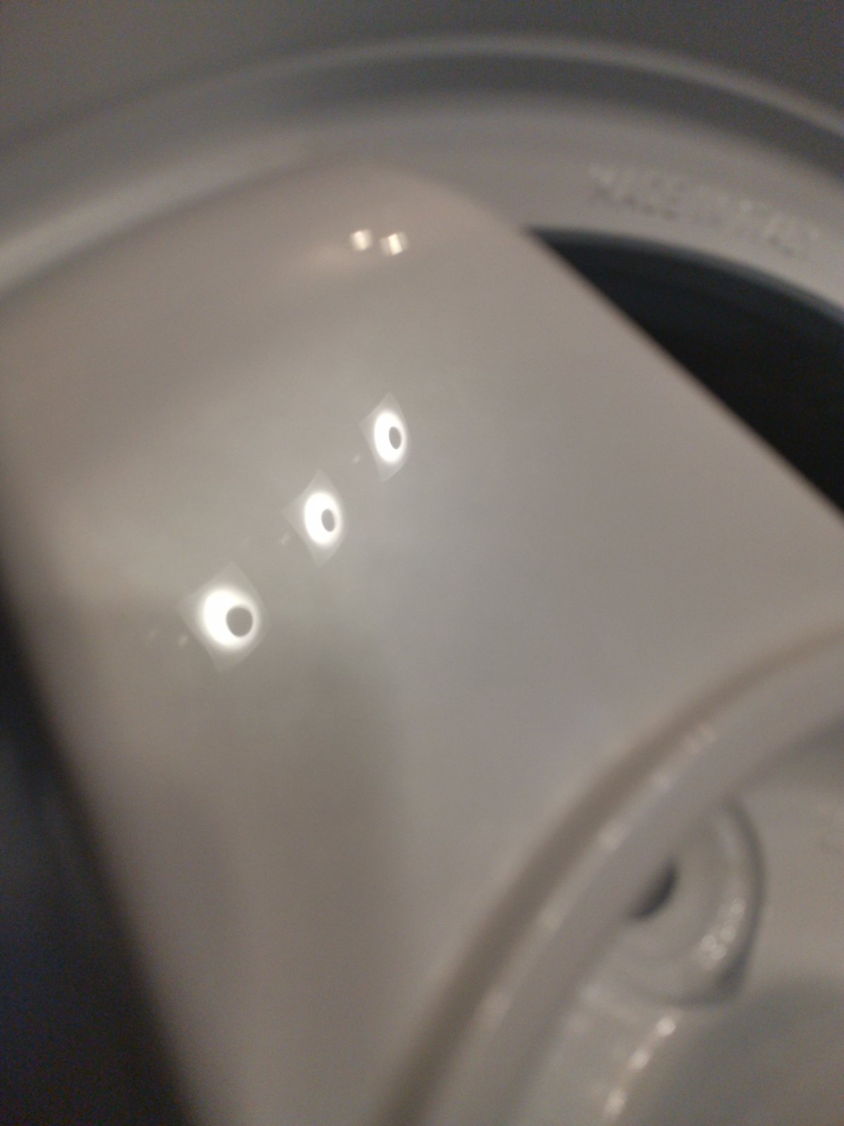

Vakar tika nokrāsota tumši zilā, ļoti nepatīk iznākums. Saka ka varot izslīpēt/izpulēt. Krāsots tika pie lielajiem Liepājas vējiem. :D

Manis minētā miza. :D
Ja uzklāji pietiekami biezu slāni, slīpē ārā.
Var dabūt no šāda
Uz šādu
Savus slīpēju ar mitru P800, tad mitru P1200 un tad pulēju par depo pastu, bet var arī aizrauties. Pilnībā mizu nedabūsi nost, bet gandrīz visām EURO OEM mašīnām nāk kontrolēta miza. :D
Var dabūt no šāda
3 kārtas bet tādas pabiezas :D
Es palaboju savu komentu ar ko ES darīju (iespējams galīgi nepareizi, bet pajāt), ja nu kas.
Es domāju, ka jāslīpē ar mitru, bet regulāri skaties, atstāj pāris zemos punktus spīdīgus un tad nevajadzētu būt pat potenciālam izslīpēt cauri, ja nu kas, vari piepūst atkal uz virsu.
Lielas plaknes - iesaku slīpēt ar klucīti, būs taisnāk.
Pulieris - urbis saiģot :D
