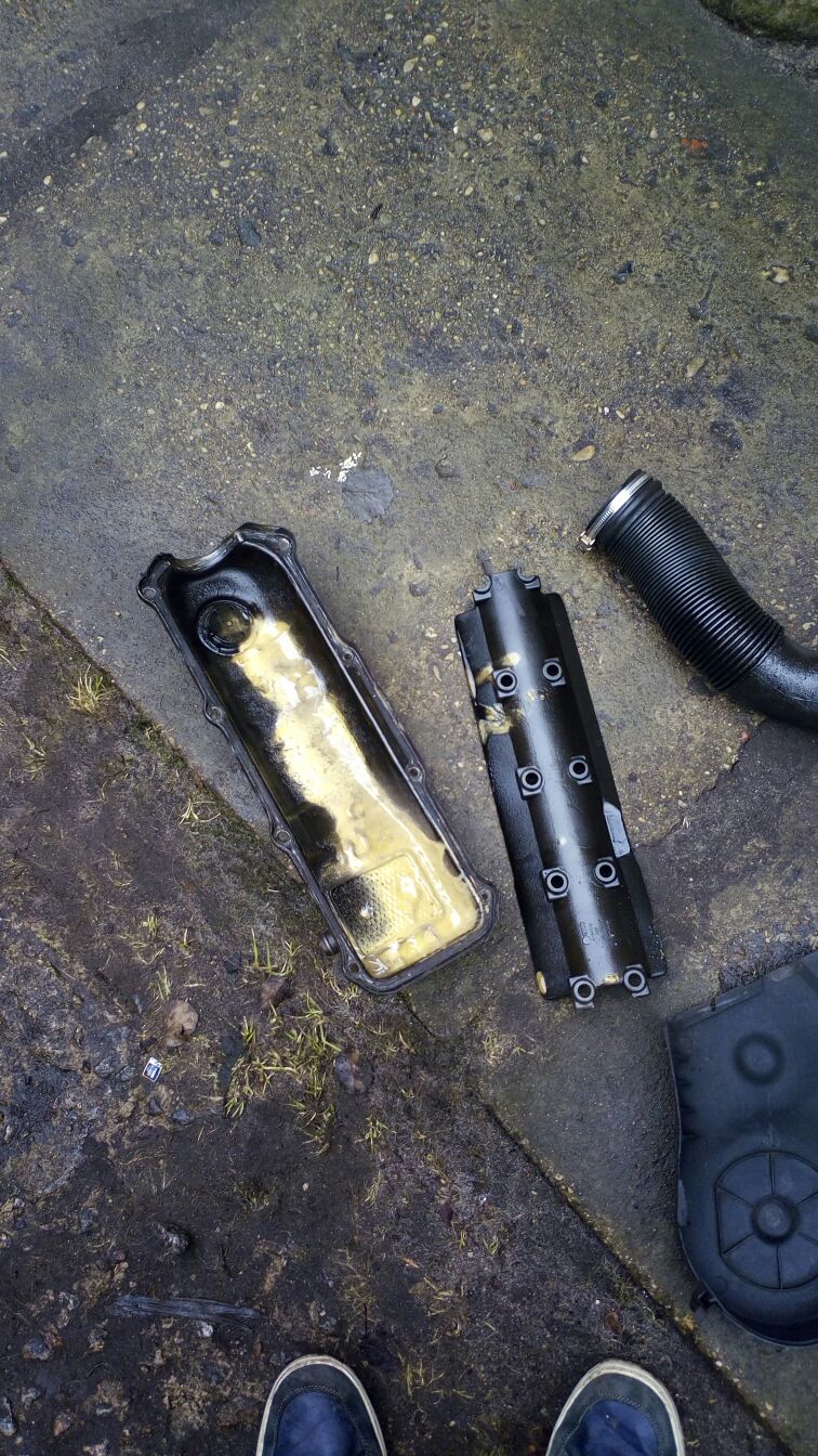

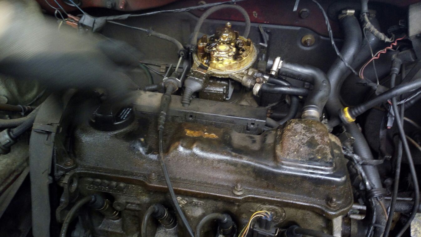

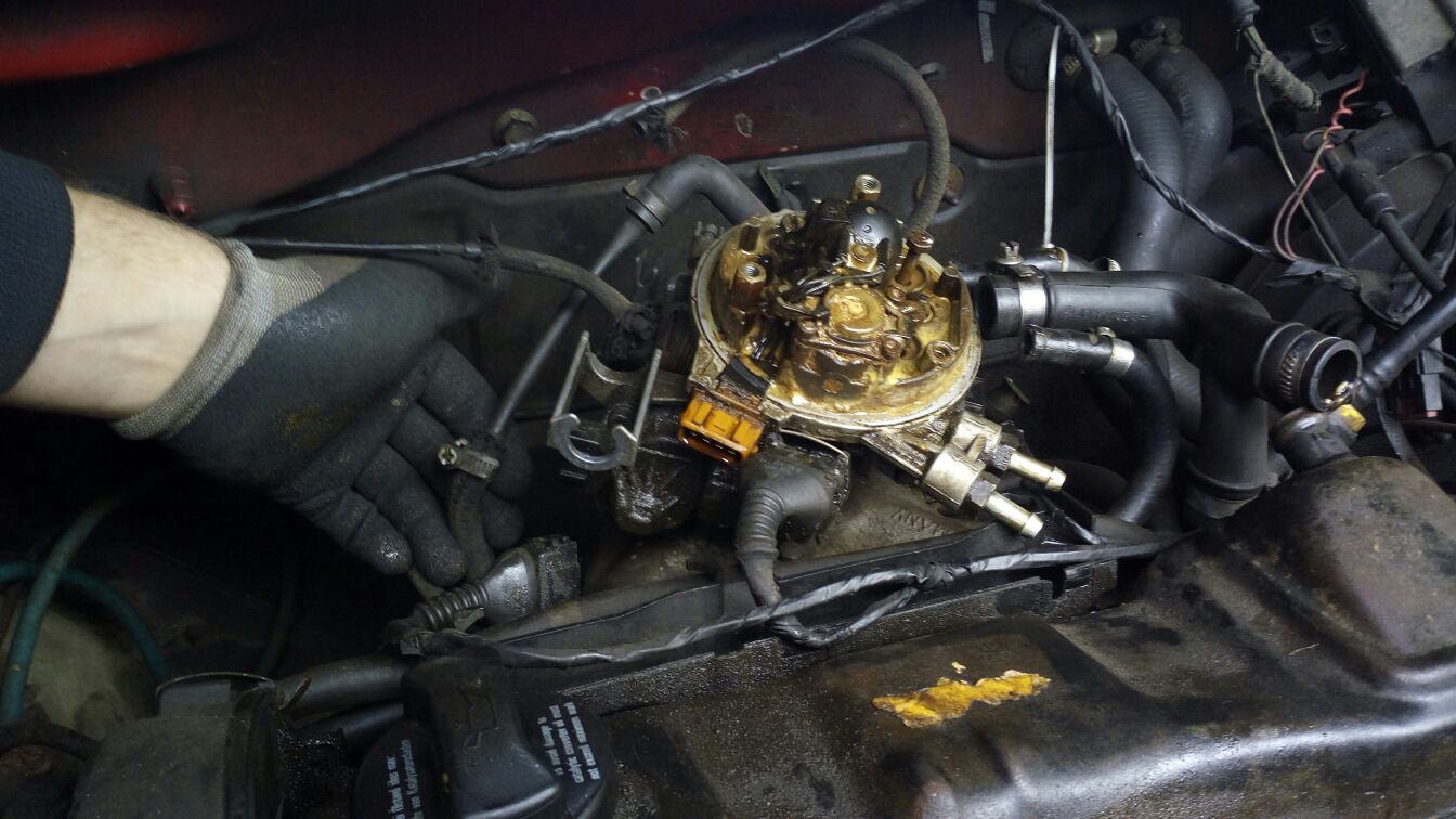

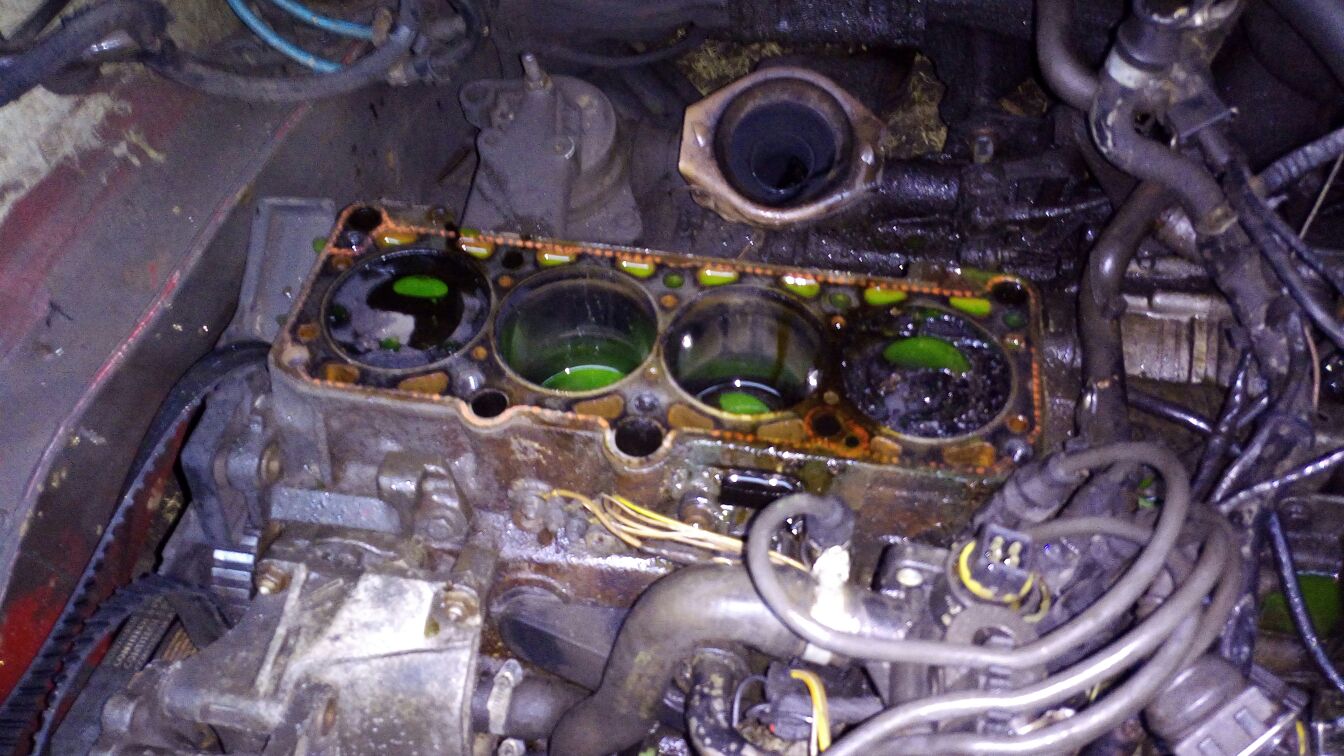

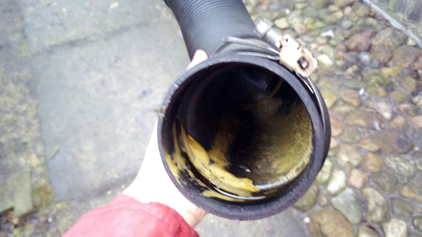

Pāris bildes no galvas celšanas ārā. Īss apraksts, pirms mēneša vai diviem parādijās pazīmes ka beigta galvas blīve, eļļā bija tosols utt, ignorēju līdz vienu dienu izšāva tosolu dēļ spiediena. :D
Šodien ar draugiem (es padevu instrumentus :D), noņēmām galvu. Tad pa nākamo nedēļu jāaizved noslīpēt galvu un jānopērk galvas blīve, ieplūdes un izplūdes kolektora blīve un vārstu vāka blīves.
Bildes, manuprāt, nav hronoloģiskā secībā, esmu pārāk slinks lai pārbaudītu.

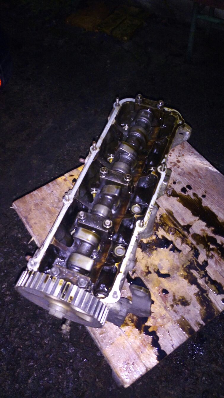

Vēl bildes, neļauj vairāk par 3 vienā komentā iemest. :D
Galva noņemta, tika ietīta palagā un nākamnedēļ tiks nodota slīpēšanai. :D
