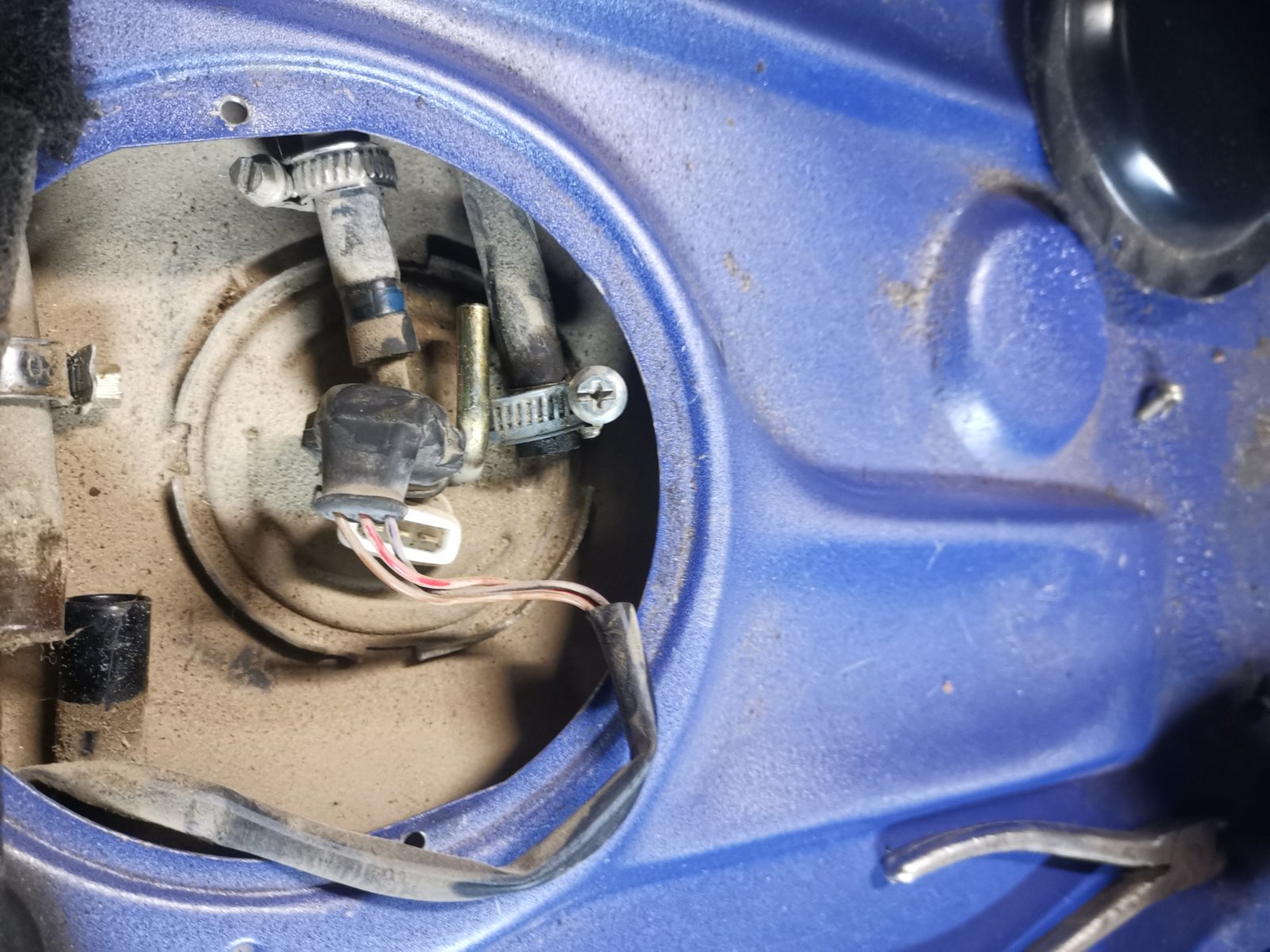

Kada Tev vinam baka? Ieliec kadas bildes lai var redzet. MK1 GTI vai Audi B2 K jetam nav pacelajsuknis un tas rezerves kastes, ir tik benzina akumulators un suknis.
Bet viniem ir bakai izejosa truba liela apakspuse kad degviela uz pasteci iet lidz suknim

Tieši tā, audī ir izvads apakšā, tāpēc arī pacēlājsūkņa nav. Un ne jau tikai B2, bet arī visiem B3 sedaniem.

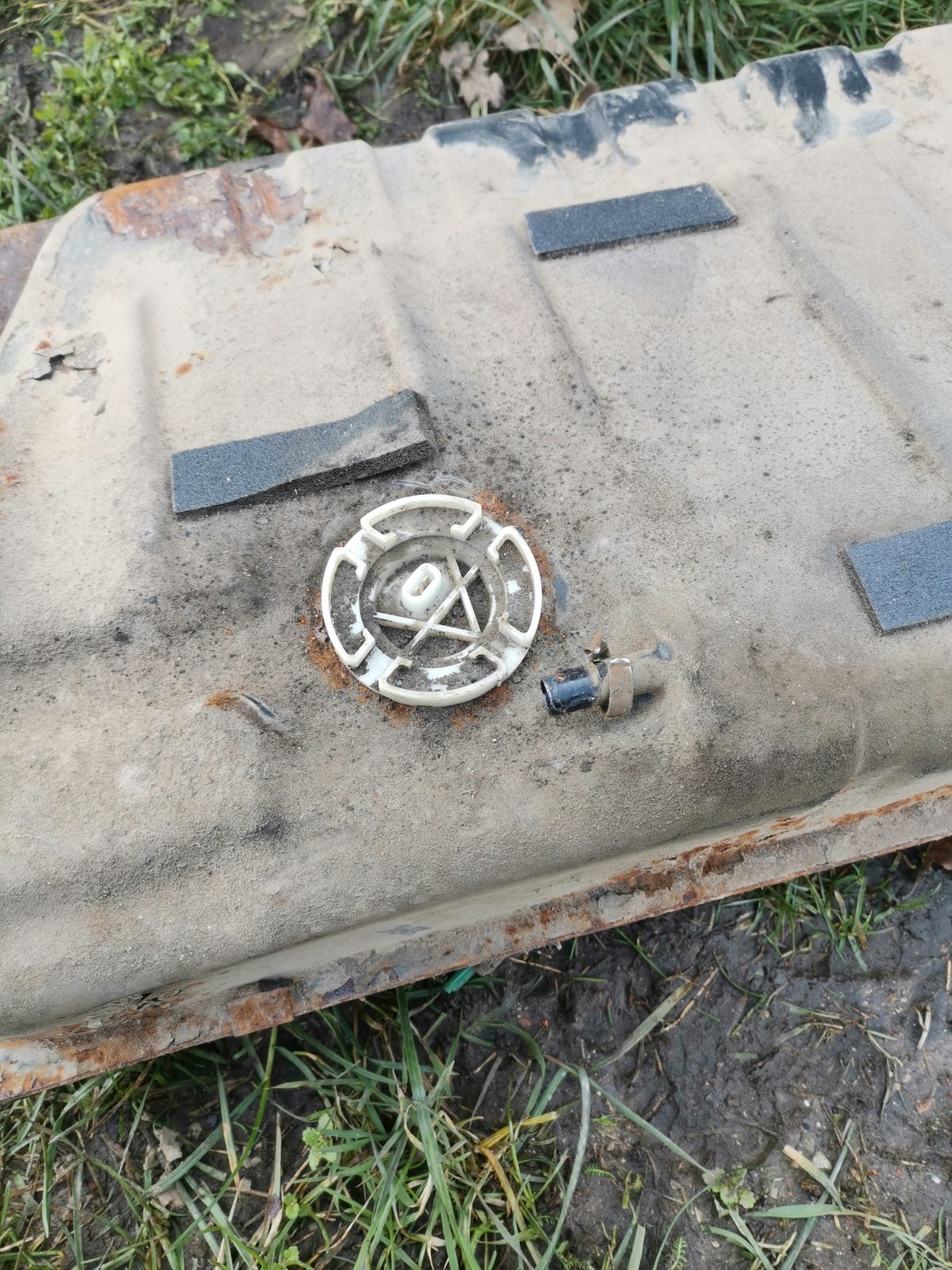

Itkā nekur neredz izeju bākas apakšā un arī tā lieto ko skrūvē bākā neizskatās ka pieņemu sūkni

Ši ir identiska kā MK1 Cabrio, degvielu pumpē no augšas arī šprices motoriem

jap, tātad man vajag to plastmasas lietu citu kas skrūvējas bākā lai dabūtu iekšā cēlājpumpi. Izskatās ka tā arī ir reta lietota un dārga jauna detaļa. Jāsāk meklēt alternatīvas.

Tas trauks bākā izskatās ļoti līdzīgs manai Polo uzpariktei (manējam tur ir lifta sūknis, uz rezerves daļām ejošajam, nav)

Jā, viņš esot ļoti līdzīgs un derot iekšā bākā, vienīgi uz ātru aci lasīju ka tur biki augstāki benzīna izvadi sanāk un nevar uzlikt virsbūves vāciņu virsū. Jāpalasa sīkāk un varbūt kaut ko var izfunktierēt. :thumbs:
