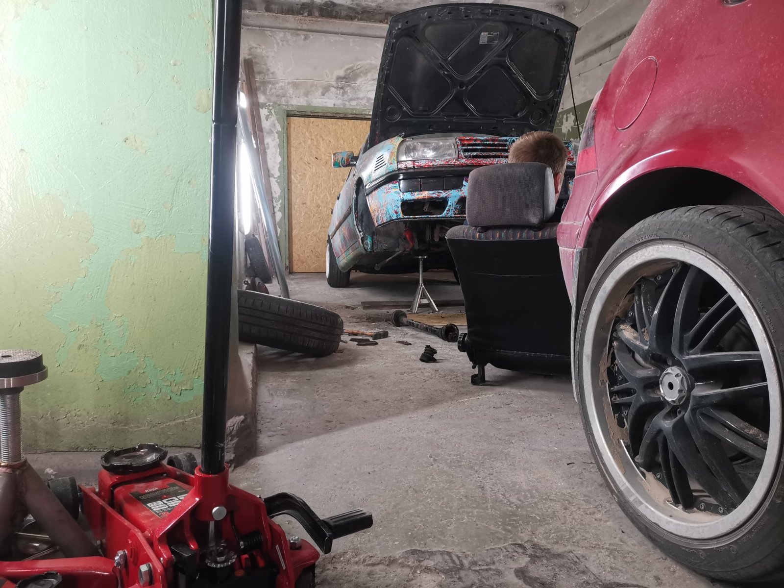

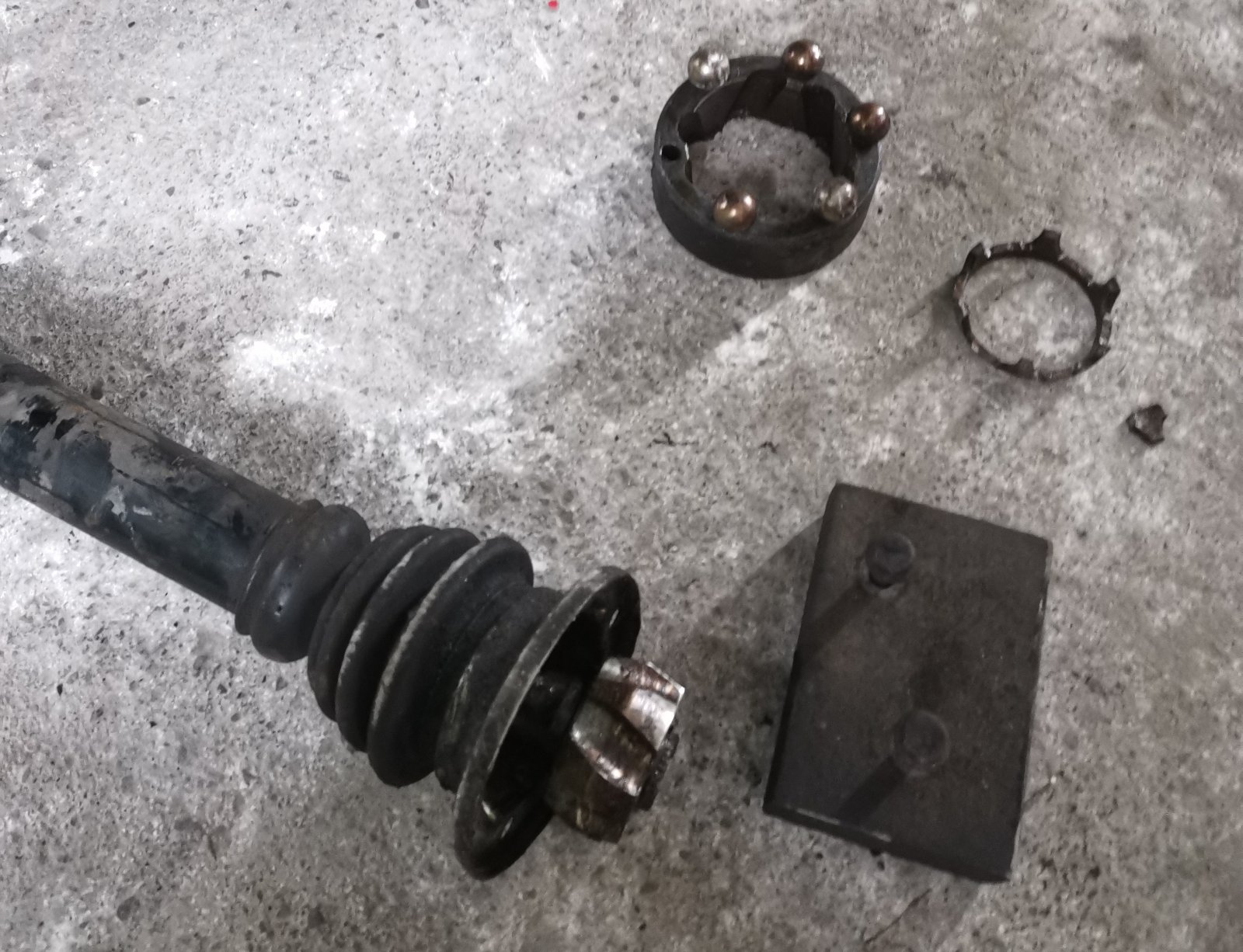

Aizvadīju savam klubam pirmo gada trases dienu. Golfs piektajā aplī pazaudēja visus ātrumus, ar to arī beidzās mana cīņa par priekšpēdējo vietu. :lol: Tiku aizvilkts no Nīcas uz Liepāju, pa taisno uz Gata garāžu. :D
Mehaņiku valodā, izšķīda iekšējā granāta
Re: ibumetiina krāsainais mk3
Post by fokume » 19.07.2021, 17:41
19.07.2021, 17:16
Mehaņiku valodā, izšķīda pusass kardāns pārnesumkārbas pusē
fixed

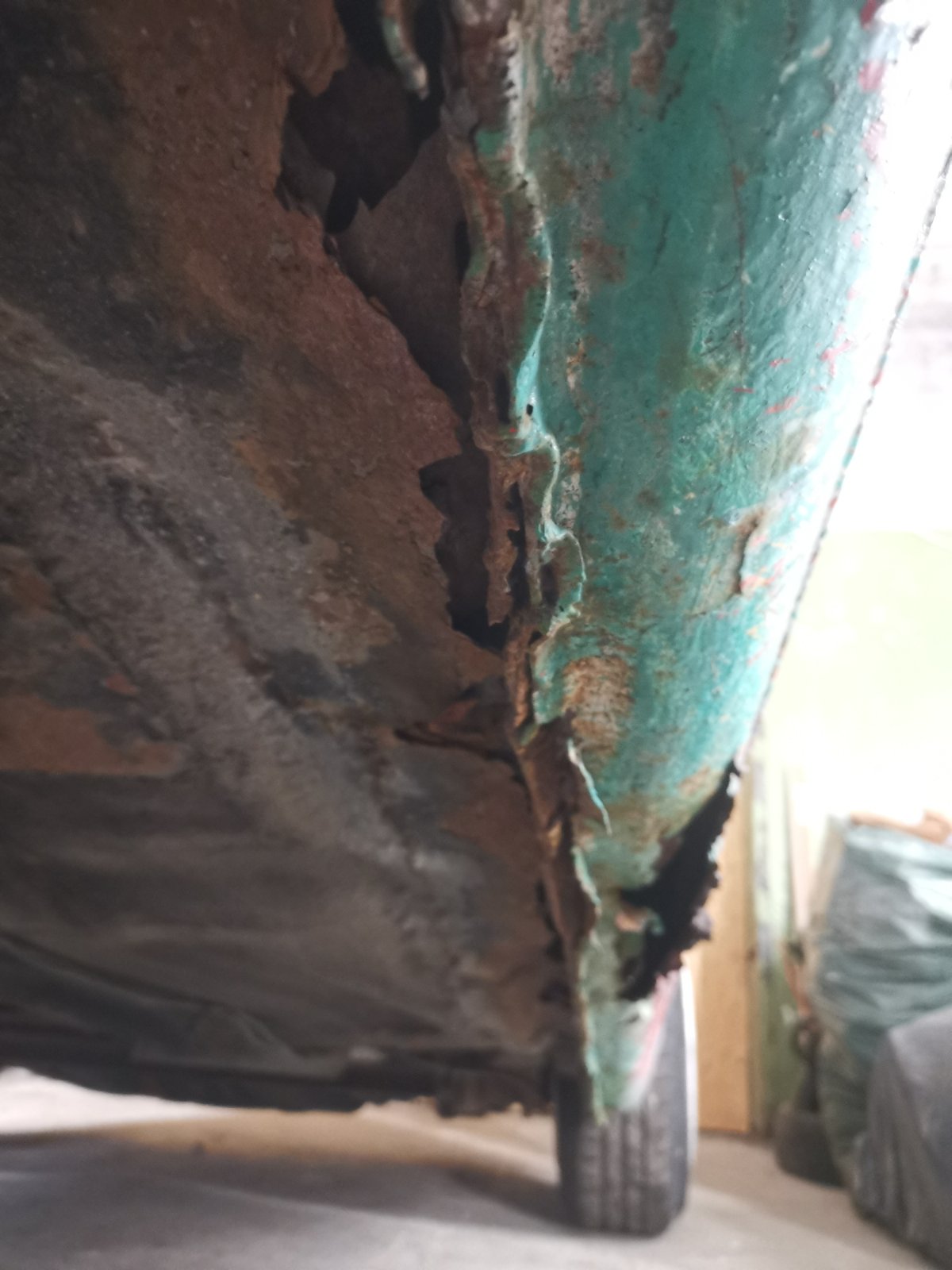

Post by GatisGirdenis » 29.07.2021, 00:29
Ā un tad jau pie reizes - slieknsis kuram pagājušo gadu viss bija kārtībā! Apskatē vīri būs salējuši kādu korodējošo vielu

Prātīgāk būtu vienkārši sataisīt. Cita bundža pēc gada/diviem būs tāpat jālāpa un jāmetina. Nē nu varbūt neiedvesmo tas, ka otra puse drīzumā būs līdzīga. Nogriezīs vispirms visu vēzi nost un tad jau redzēs.

Post by msh » 29.07.2021, 23:17
Golfi vienkārši rūsai garšo. Esmu šitam ne vienā vien sava golfa vietā gājis cauri - bik aprūsējis, normāls bleķis - 3 gadus vēlāk metāla vairs nav...
Attiecībā par rūsas nost griešanu - nezinu vai "griezt" būs pareizā darbība, vai pareizais vārds kā aprakstīt to darbību - bildē redzamais sapuvušais iekšējais/apakšējais/hvz slieksnis ir vienkārši jārubina nost visā gabalā no mašīnas, tas reāli ir diezgan plakana un diezgan šaura bleķa strīpa.

Post by GatisGirdenis » 30.07.2021, 12:29
29.07.2021, 23:17
Tur bildē var redzēt iepriekšējo ielāpu šuves, domāju, ka līdz tām nāksies griezt. Domāju salons arī jāizārda un jāskatās kas notiek virspusē. Tāpat jau jāarda, lai tas nabags nenodeg

Post by msh » 30.07.2021, 19:32
Tur jau īpaši vairāk arī nekā nav, tāpēc, ja vēl saglabājušies dzimto bleķu paši gali piepunktoti pie grīdas, tos labāk amputēt pie vienām mokām.

vēl veseļojas Gata garāžā.
