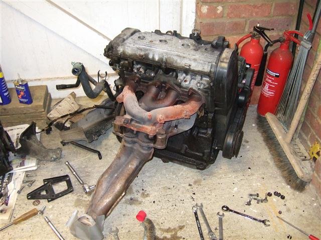

Gati spešal for jū - es viņu izmērīju :eg: Pliks bloks 38 cm, ar zobsiksnas vāku 42, līdz mazā, ķīļsiksnas skriemeļa malai kaut kādi 47.
Starp esošās kārbas priekšu un lonžeronu ir 45cm. Lielbloka 085 kārbai izskatās plānāks priekšas flancis (kur skrūves pie bloka skrūvējas), varbūt šaurāka. Kārbu varu kādus 2 cm pavirzīt uz šofera pusi.

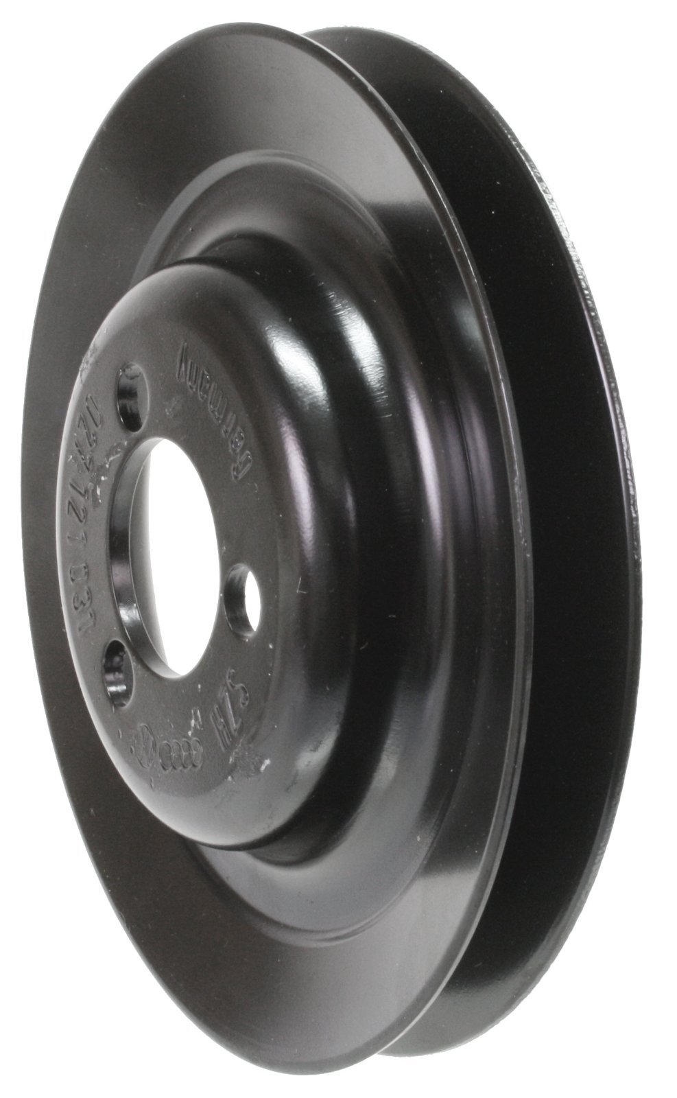

Tas skriemelis ir ar divām siksnām? Ta ka šim?
DSCF0829 (Small).jpeg (78.78 KiB) Viewed 995 times
Jeb šāds?
Ja tik lielu pārbūvi taisītu, iespējams pārvirzītu ģeneratoru uz bloka aizmuguri.
Izmērīsi augstumu no skriemeļa vidus, līdz augstākajam punktam - zobenes vai vārstu vākam?
Jeb šāds?
"tā kā šim"
Nesapratu kas man jāmēra :D

Tad jau pāris cm nāk nost un ir reālistisks swaps.
Kloķenes vidus un augstākais punkts atskaitot ieplūdes kolektoru
