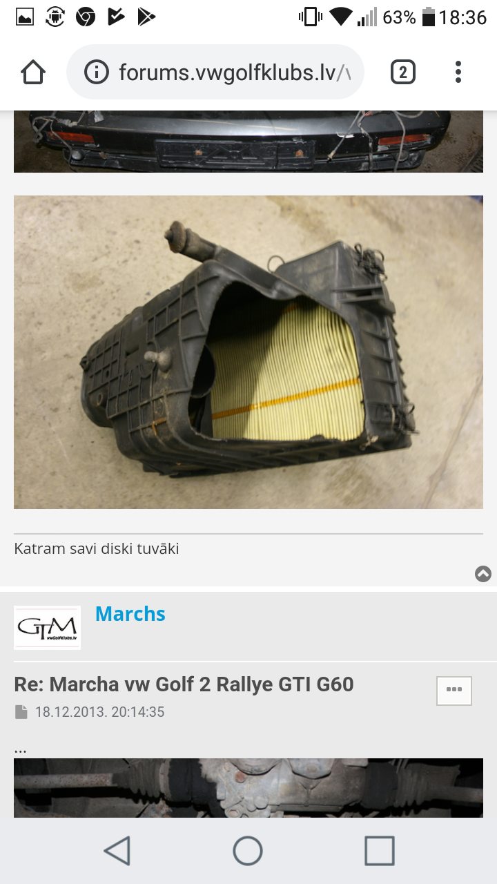

Es vispār gribētu dabūt mono kasti, pie noteikuma ka tai izvads ir 70 mm [toledo 1.8 mono kastei izvads ir 65 mm :( ], jo šitentajai TD kastei nav trompete pie izvada, un, cik dzirdēts, tas var slikti ietekmēt elpošanu :?
Attiecībā par gaisa padeves pietiekamību - zināmu iemeslu dēļ es neesmu ar šito motoru regulējis VEMSi līdz galam, tik līdz kādām 4 štukām, bet kaut kā neesmu redzējis ka ieplūdes spiediens @ WOT būtu zem ~100 kpa - varbūt būs prikola pēc jāpaprovē aizgriezt līdz galam. Tādā ziņā ar VEMSi ir foršāk nekā ar motroniku, neadekvātu ieplūdi var pamanīt ļoti viegli :D

Trompeti vajag, clubgti viens čalis bija atradis ka no kkāda (laikam 20V) B5 passāta filtra kastes var dabūt lielāku trompeti.

Man ir gan seat,gan mono,gan TD,visiem truba uz droseli vienada.td kastei iekša nav karsta gaisa no izpludes kolektora un seatam ir mazaka kaste.
Askaties g60 kasti, kaut tev butu 100mm izvads ja ievads 40mm tas neko nedos)

Tāds caurums noteikti par labu nenāk, clubgti ir topiks par filtriem un filtra kastēm, kur mašīnas arī uz ruļļiem tika liktas, vēlāk spamā ielikšu ja neaizmirsīšu.

Nekā nebija. Man plauktā stāv toledo 1.8 mono kaste; es būtu labprāt to izmantojis, bet tai izvads ir 65 mm, tāpēc nācās izmantot TD kasti, jo tai ir 70.
