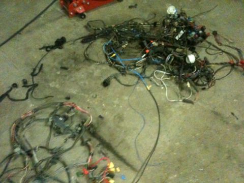

Proti, 1.8 Mono tika piekauts jau pagājušajā sezonā. Principā Vē Wē fests bija pēdējais tālais ceļojums (un arī pirmais) kas ar pasātu tika izdarīts un pēc tā motors jau pārāk daudz sāka dzert dzeses šķidrumu! Sapratu un gribēju ka mono būs jāmaina un pēc nelielas sarunas ar Ārčiju tika meklēts 2e dzinējs.
Beigu beigās no O.Z sarunāts gan motors gan daļa ritošās kura man bija vajadzīga, jo biju jau kkā ieciklējies uz MB diskiem!
Tad nu aprīļa sākumā pasāts tika aizvilkts pie O.Z kur arī visi darbi tika darīti un izdarīti.

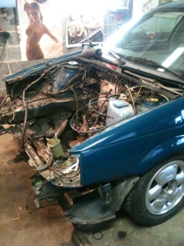

Motora maiņa aizņēma 1 dienu, pēcpusdienā Mono tika izņemts un vakarā jau 2e tika piedarbināts, pa vidu ietverot vadu atsijāšanas un citus sarežģījumus.. Bet lai nobeigtu motora maiņu laika ziņā tas aizņēma apmēram vēl kādas 3 dienas.. Radiators nederēja jo atdūrās pret mk3 kondiškas sūkni (no mk3 tika likts tāpēc ka mono bija ķīļsiksna, bet mk3 celiņsiksna), gaisa kaste ieskaitot gaisa masas mērītāju mk3 ir augstāka, kā dēļ pārsegu aiztaisīt ciet nevarēja. Un vēl tur vesela jūra, ko šobrīd neatceros (vai negribu atcerēties). Gaisa kaste tika ņemta vecā, sazāģēta un ielodēta vieta gaisa masas mērītājam! Radiatoram uztaisīts kronšteins un tagad stāv nedaudz tuvāk buferim! Bildes aizmirsu uztaisīt jo acīmredzot pārāk ļoti biju nodevies darbiem nevis bildēšanai :D
Motors ārā
Vadu mučkulis, liekais

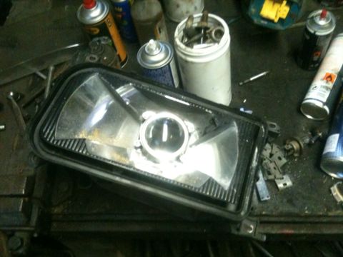

Aizmugures optika samainīta uz OEM! Priekšējos lukturos iebūvēta lēca!
lēca OEM lukturī

Ir vēl kaudze ar Sīkumiem kurus esmu piemirsis, bet ja ko svarīgu atcerēšos noteikti palabošu!
