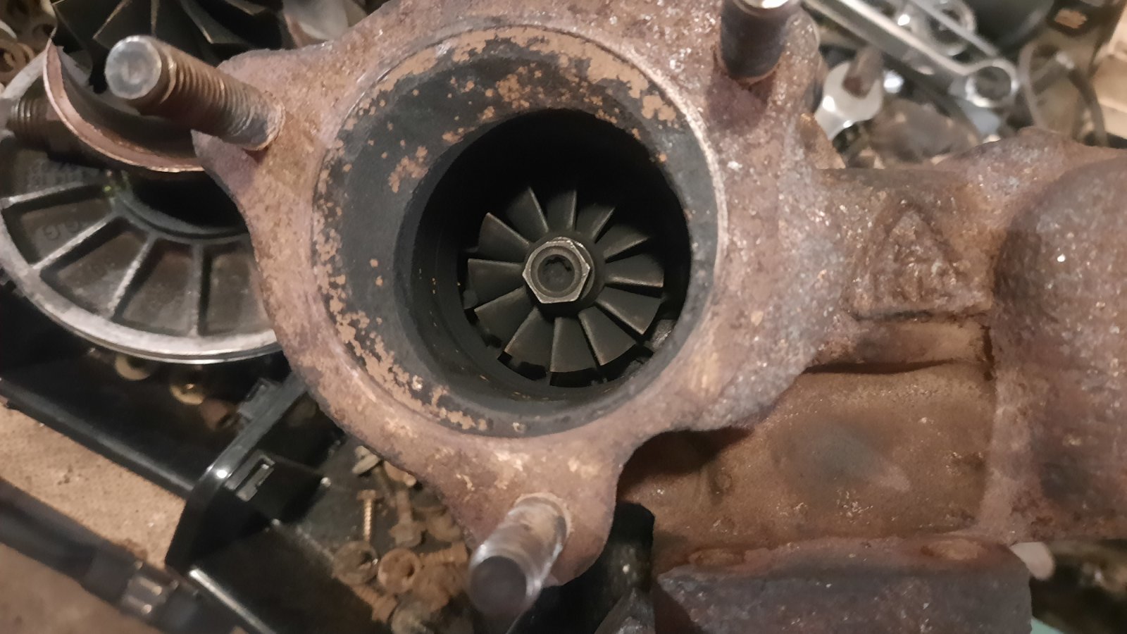

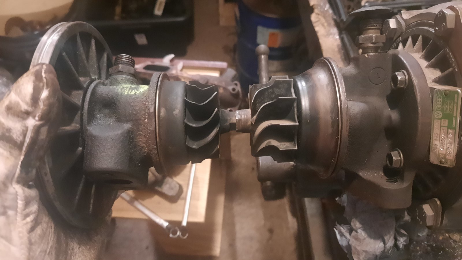

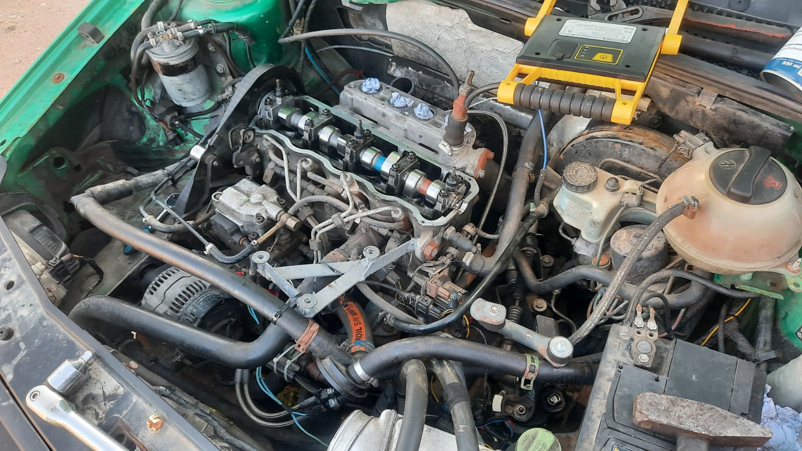

Sakarā ar to ka pēc brauciena bagāžnieka vāks bija manāmi ieeļļots nolēmu ka labāk samainīt turbīnu. Sākotnējais plāns bija paņemt kārtridžu no plauktā esošās C3 K16. Tas nedraudzējās ar K14 karsto pusi saprotamu iemeslu dēļ... :mrgreen: To mēģināju labot ar K16 no C4, jo tai vismaz wastegate neatmestos pusasī. Kā izrādās C4 ir par 8mm lielāks turbīnas rats, tāpēc nācās vien likt visu. :mrgreen:

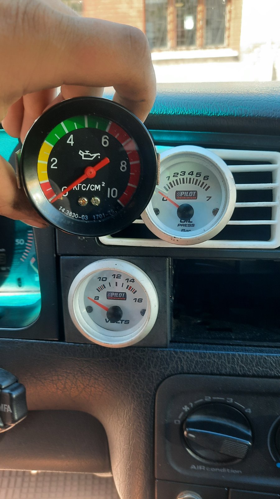

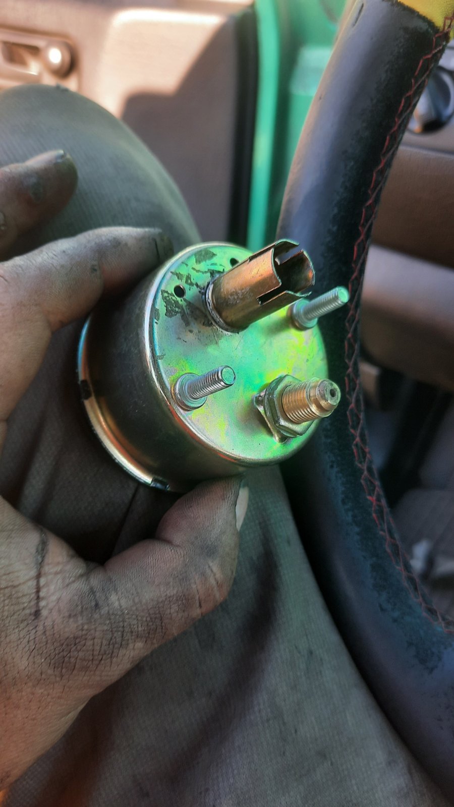

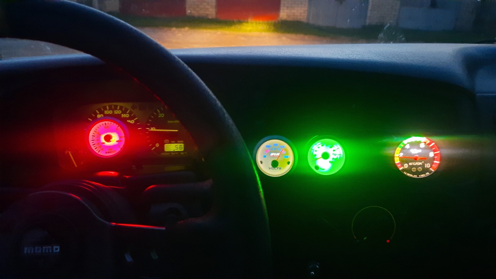

Kamēr turbīna bija noņemta, izmantoju izdevību ielikt EGT devēju un pulksteni, kā arī ķīnas eļļas spiediena pulksteņa komplektu nomainīt pret traktora mehānisko. Vienīgā derīgā lieta no ķinīzera: lampiņas vieta jo mehāniskajam tādas nebija. :D
Protams ka jauno turbīnu ir grūtāk iegriezt kā veco, risinājums: SDI sadalene un 0.216 smidzinātāji. Labāk palika, bet mazos apgriezienos pie vidējām slodzēm vēlaizvien mēdz iemest limp mode.

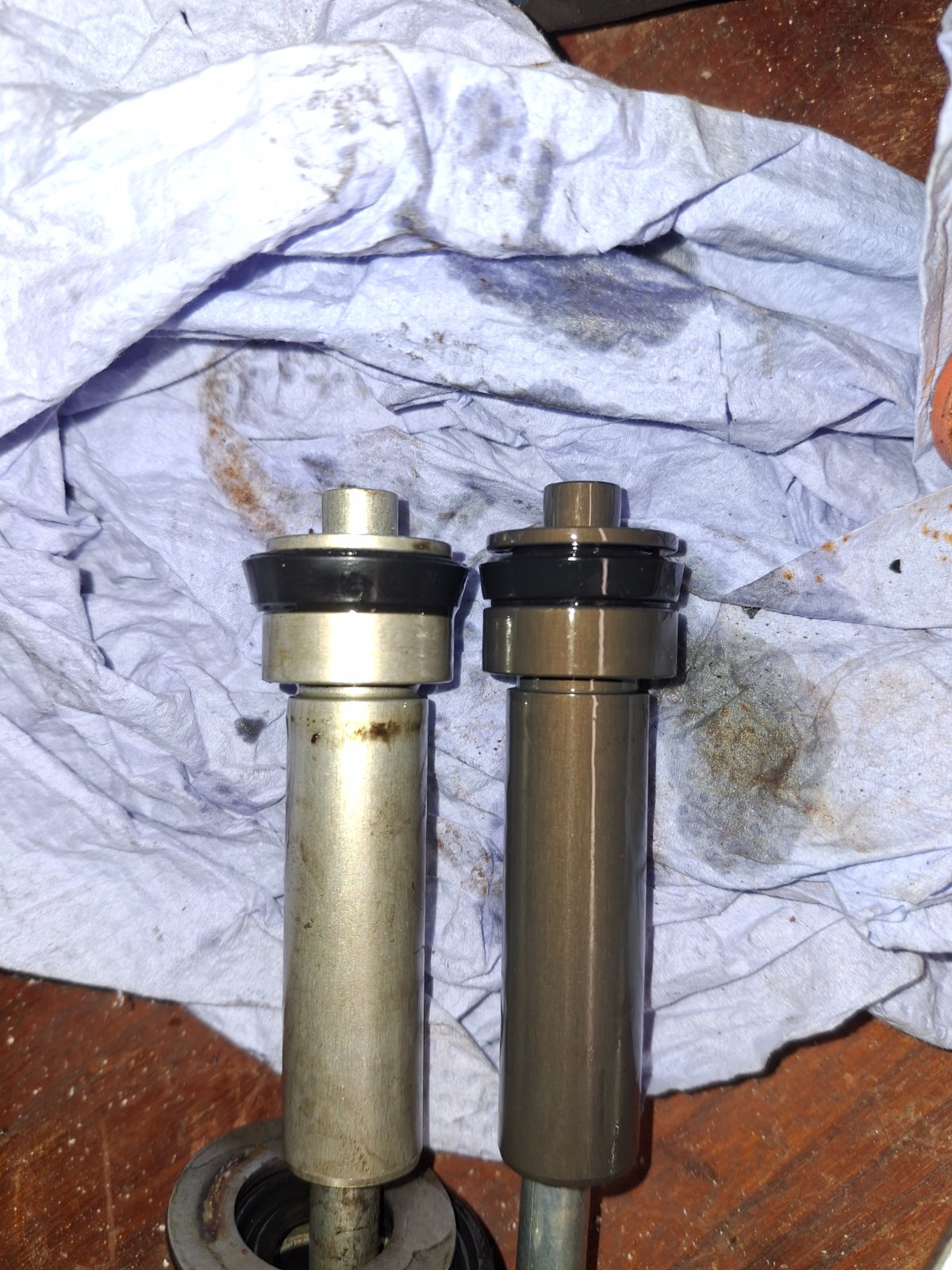

Mk3 sajūga šaize laikam atrasta. Gaišais LPR, tumšais ABE. Mācība dabūta, to firmu nekad vairs nepirkšu... :censored: Defekts izpaudās kā vajadzība ik pa pāris nedēļām pa jaunu atgaisot sajūgu. Šis izskatās pēc pietiekoši laba iemesla. Jobanie ķīnieši... :D
Kā rādījumi atšķiras? Nu kaut uz aci, cik noprotams, ja abi nav paralēli. :D
Re: Arrcheya Toledo 1L + dailyWagen MK3
Post by Arrchey » 10.10.2025, 17:16
Kavacky wrote: ↑
05.10.2025, 01:16
Kitajozs par kautkādu bāru mazāk rādija nekā divi mehāniskie, cik atceros. Depo pirktais lētais sūds kuram jau vienu reizi mainīju devēju. Kad ieraudzīju kāda viņam tobrīd bija cena kad viņu gribēju mainīt, nospļāvos un paņēmu no traktoru bodes par 10x mazāku ciparu... :D
