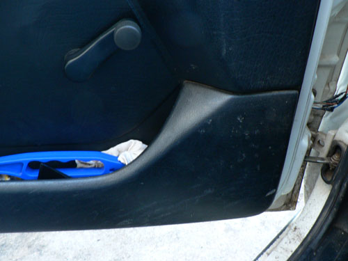

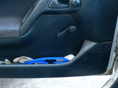

UN TOMĒR. Neesmu es galīgi nofeilojis. Priekšējās durvīs nav tumbu vietas.

bāc, kā nav tumbu vietas durvīs? :? Ja vari, nobildē!
Ja tomēr, tie caurumi dirvīs atradīsies, tad midus durvīs un pīkstuļus uz paneļa, zem oriģinālajiem sietiņiem. Ja tomēr caurumi nebūs... tad jādomā... uz paneļa tur kādas 10 cm varētu iemānīt.. bet tas nebūs vienkārši...

Paldies phantomas par padomu. Durvis nobildēšu, jo laikam tiešām retums, ka bez tumbu vietām, man te paziņas arī brīnījās kā var nebūt. Bilde būs pēcpusdienā.

Diemžēl man te aizķeršanās ar to nobildēšanu fotoaparāta prombūtnes dēļ.
Katrā ziņā jautājums aktuāls joprojām. Varbūt likt vien tajās aizmugurējās durvīs iekšā tumbas un nomainīt priekšas tumbas? Vai tās pat komponentes, midu ielikt aizmugurējās, bet pīkstuļus panēlī priekšā. :?:

Un lūk arī bildes.

O, tev arī balts! :)
Jāa.. redz kur visiem uzskates materiāls, ka nāk arī bez skaļruņu vietām.
nu es nez.... es noteikti domātu, kā tomēr tos skaļruņus tur dabūt....
nu vēl ir variants māģināt panelī kko sakarīgu dabūt iekšā, bet tas, pat vārētu būt grūtāk, nekā ar durvīm...

Jā, balts gan! :) Šur tur būs jāpieliek roka, jātiek vaļā no oranžajiem punktiņiem.
Par mūziciņ, laikam vien būs jāgriež tas panelis. Vienu brīdi pat bija doma, ka varētu to visu apšivku nomainīt. ee, klau, ideja radās man. Tā apakšējā daļa(tā kabata), kurā tas caurums jātaisa, varbūt viņa kaut kā atsevišķi ņemas nost no apšivkas visas?
Vienkārši, es te redzēju, ka forumā pa detaļām var iegādāties tādu durvju apšivku, varbūt būtu iespējams sarunāt, ka man tikai to apakšējo kabatu nopārdod, jo taj bija tumbu vieta.
