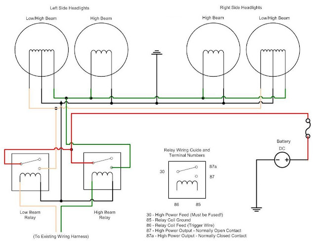

runājot par relejiem - uzmeklēju kā saslēgt...
Kāds ir to mēģinājis? ir izmaiņas? kur pa smuko uzstādīt (pie drošinātājiem mk3-salonā vai zem motora pārsega?)?

Post by Kavacky » 23.12.2010, 23:46
Pēc idejas motortelpā, lai garums vadiem no akumulatora līdz lampām ir pēc iespējas mazāks -> mazāki strāvas zudumi.
