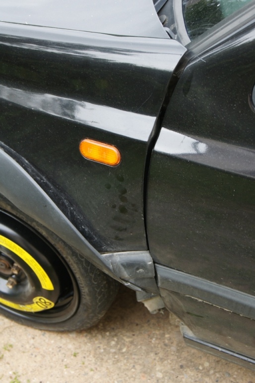

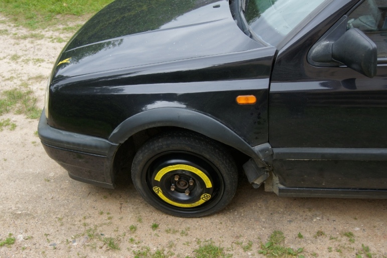

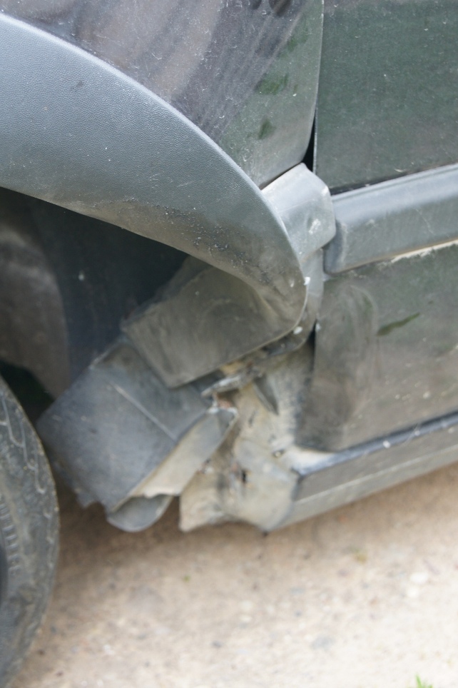

Čau visiem, esmu jauniņais. Nesen iegādājos MK3 Golfiņu, viss bija labi, līdz vakar notika skāde.Braucot uz pilsētu, pusceļā sprāga riepa un aizlidoja ar visu disku ap 30m pļavā. Interesanti tas, ka aizlidoja ar visām skrūvēm, bet skrūvju vietu vītne palika neskarta. Rezultātā samīcīts spārns. Jautajums profiņiem, vai jāmaina viss spārns, vai var samainīt tikai apakšejo daļu? Vai 96gada modelim derēs spārni no 92 gada modeļa?

Ja gribi ņemties un metināt un taisnot spārnu tad var mainīt apakšu, taču labākais būtu mainīt spārnu. 92 gada spārns der 96 gada golfam, tikai 92 gada spārnā nāk kantaini pagrieziena lukturi.

Melnu spārnu atrast nebūs grūti, labāk maini visu. Tā nolocītā vieta īpaši pūst, var gadīties, ka metinātājam nebūs, kur pieķert :roll:

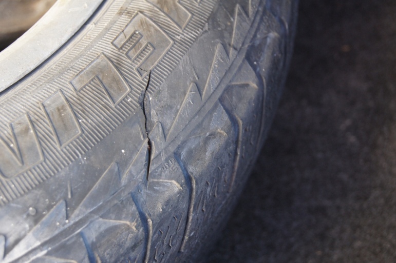

Tu esi drošs, ka sprāga riepa, nevis atskrūvējās nedaskrūvēts disks? Attiecīgi riepa sadalījās, kad pārzāģējās uz spārna.

Sprāga riepa, sānos no iekšpuses

Kavacky wrote:Tu esi drošs, ka sprāga riepa, nevis atskrūvējās nedaskrūvēts disks? Attiecīgi riepa sadalījās, kad pārzāģējās uz spārna.
Var jau būt, ka nebija kārtīgi pieskrūvēta riepa, pārējās trīs riepas kārtīgi pieskrūvētas :gott:

Ļoti apšaubāms apgalvojums. Salīdzinoši mazs procents no tirgū esošajiem mk3 ir melni.
Es personīgi mēginātu saglāb šo spārnu un piekrāsot līdz moldingam.

Nu mēģināsim saglābt kas glābjams. No sākuma jāsavced ritošā kārtībā, jo nācās uz bremžu diska pašļūkt 10-15m. :wallbash:
