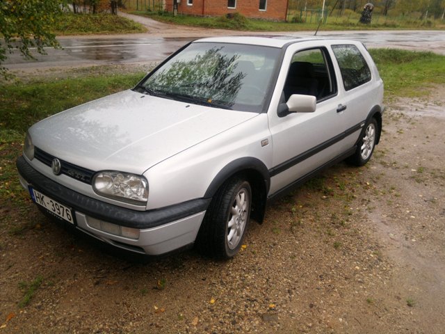

es vēl krāsoju stiklam iekšpusē malas pa perimetru. tā sanāk vēl mazliet tumšāka tā optika
gala rezultāts:

par to apskatee neko nesaka, vai nesi gajis kopsh notoneji?

Ja nenokrāsosi atstarojošo virsmu, tad neviens neko neteiks.

aigars wrote:par to apskatee neko nesaka, vai nesi gajis kopsh notoneji?
kāda tur skate ja Gatim stūre bardočokā :D bet par krāsotu stikla maliņu neko nesaka, jo viņa neko neietekmē, savam nenokrāsoju un tagat nožēloju ;) :sauer:

Jaa nav ne vainas, tik man ir Hellas mk4 lukturi, negribas iisti kraasot jo nezinu kaa uz sudraba metaalikas izskataas. Kaads ir to dariijis uz peleeka autonja, jo uz tumsha jau izskataas choini :D

man jau liekas ka tumshaa optika labak tieshi izskatas uz gaisiem auto.. atkariibaaa cik peleks tev auto.

Redz cik man gaišs, bet cik internetā esmu ložņāji visus melnus esmu redzējis ar tumšo optiku, bļin negribas jau ar nokrāsot un pēc tam tik gar auto aizmuguri staigāt :D Kāds nav savam pelēcik jeb gaišim tonējis?

Izskatas labi, man bija viena bilde ar sudraba metalikas mk4 bildi, ja uziesu iemetisu, man jau patik.
