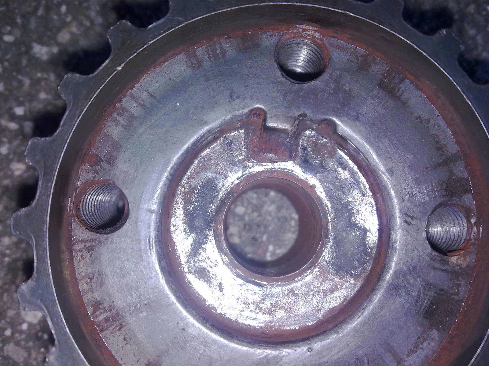

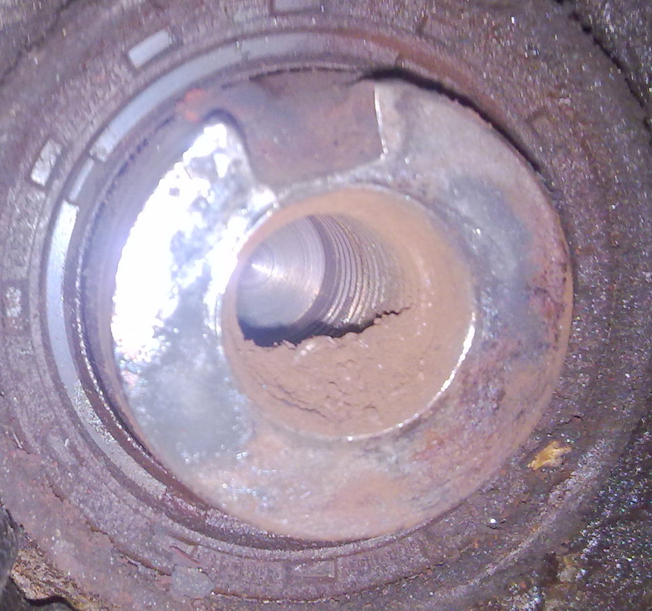

Sveiki, nu vot šodien tika noņemts skriemelis un secināju ka no skriemelim nolūzis 1/2 zobs.. re kur bildes
kloķenes gals
skriemelis ar defektu...

:megaeek: kur tik milzigas bildes iznāca :megaeek: bet nu, doma ir samainit skriemeli un skrūvi uzlikt uz līmes un braukt tālāk, bet vai ir to vērts.. varbūt kāds var pakomentēt..

Post by O.Z » 28.08.2012, 21:57
AicisMKIII wrote::megaeek: kur tik milzigas bildes iznāca :megaeek: bet nu, doma ir samainit skriemeli un skrūvi uzlikt uz līmes un braukt tālāk, bet vai ir to vērts.. varbūt kāds var pakomentēt..
apmēram šitik par traki bija vienam izjakarēts ko reanimējām pa lēto. protams klientam garantiju nedevām. Uzliec jaunu skriemeli uzsēdini uz līmi un skrūvi arī līmē un ceri ka būs ok ;)
