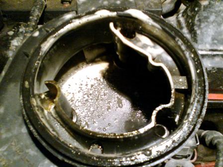

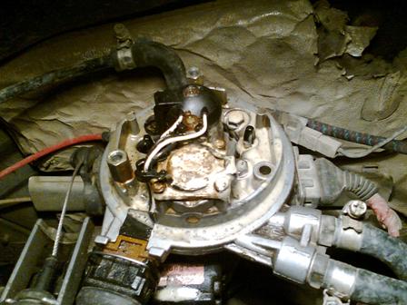

Sveiki! varbūt jūs zināt kāpēc veidojas puņkveidīgs šķidrums pie mono iešprices. Mašīna Mk3 1.8 mono 1992. gada.

Drosivien tas ir kondensats kurs veidojas ziema varstu vaka augspuse un ventilacija.

:D nav gadijuma tads kefirs?
Varetu but ka tosols iet karterī :?

lidzigs jau ir, bet tosols ir limeni.

Nevajag braukt īsus posmus.
Nobrauc vismaz 25+ km un paskaties tad. vajadzētu pazust.

isi pat nesanak tie braucieni, ka braucu ta braucu no vietas ap 200km.

Notīri to ķīseli. Un pavēro cik strauji atjaunojas.
Noņem gumijas trubu kas ir kartera ventilācijai (vārstu vāka augšā uz monošpices plasmasu) Iztīri to arī. Vajadzētu būt ka tur tādi paši puņķi.

tīrīts tiek gandrīz katras brīvdienas un visas trubinas tiek iztīrītas, lai nebūtu tā ķīseļa.

Tas ir kondensats tur neko nevar darit, tas ir normali itseviski ziema, man ar kastroli jau tresa maina. un ne pirma masina. Es tik uztaisiju ka ta ventilacija neieiet gaisa filtra truba, bet arpuse ar filtrinu gala kuru ik pa laikam izmazga, doma uzlikt kactanku lai nepied motortelpu.

:? NOBIlde to putru trubas kad nakošreiz tirisi...un vaciņu ar no otras puses nobilde :)

Re būs pārs bilžas kā tur izskatās
