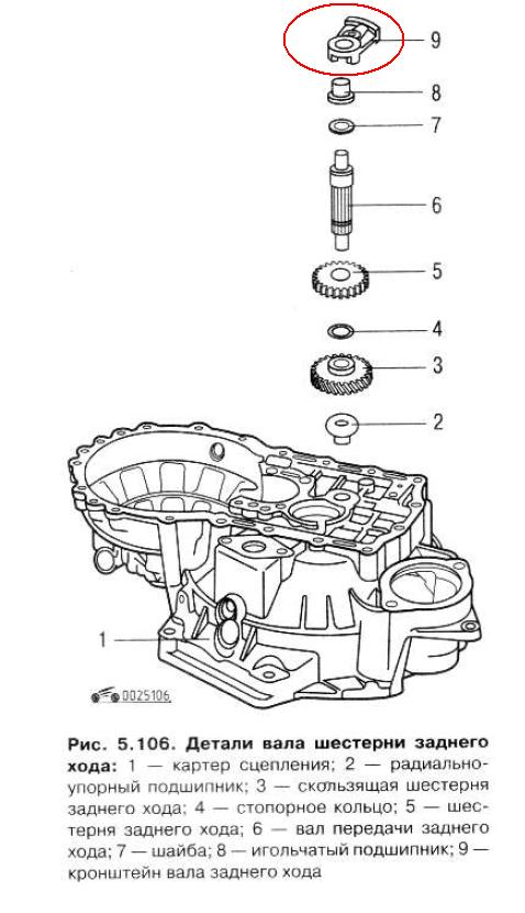

Sākumā bija problēma ka uzsilušam leca arā no piektā roba. Nopratu ka eļļas līmenis par zemu ,tad nopērku eļļu sākas problēma ,kur vispār viņa jālej. (nebiju nekad saskāries) Paskatijos ,informāciju internetā ,ka kārbas sānā ir skruves ,pa kurām var ieliet to eļļu ,nebiju pārlecināts. Neko nebija variantu ,izskrūvēju vienu laukā bildē varēs redzēt. Eļļu salēju ,kārtīgi sakruķiju pa robiem ,lai eļļa saiet savās vietās. Nepadomājot ,ka bez tās skrūves ,to labāk nedarīt. Neko likās ka viss labi ,tad ņēmu to skrūvi ,skrūvēšu atpakaļ. Ar to pašu arī viss ,vairs taisni nevar ieskrūvēt. Mēģināju ,visus robus pēc kārta tāpat neiet taisni atpakaļ iekšā. Kautkā šķībi var ieskrūvēt. Bet taisni vairs nevar.
Principā jautājums ,ko tā skrūve tur notur ? Kādu zobratu/sviru? Un kā viņu dabūt atpakaļ savā vietā?

Tā varētu būt skrūve kas tur atpakaļgaitas stupicu ar visu zobratu. Atpakaļ viņu ir grūti ielikt pat gandrīz neiespējami.

attēlā redzams ko tā skrūve turēja kārbā.

nu ja nav daudz kustināts, tad tik nemt roka lukturiti un kadu smailu prieksmetu ar ko varetu iestump to atpakal ja vel ir iespejams tas , ja nav tad tik atliek nemt karbu nost un jaukt to ara lai ieliktu to vieta

Principā sanāk ,ka tai sviriņai tajā caurumā jātrāpa ?

jā ir jātrāpa caurumā tai detaļai kas ir apvilkta ar sarkanu, tik bilde ta detaļa ir no otras puses
