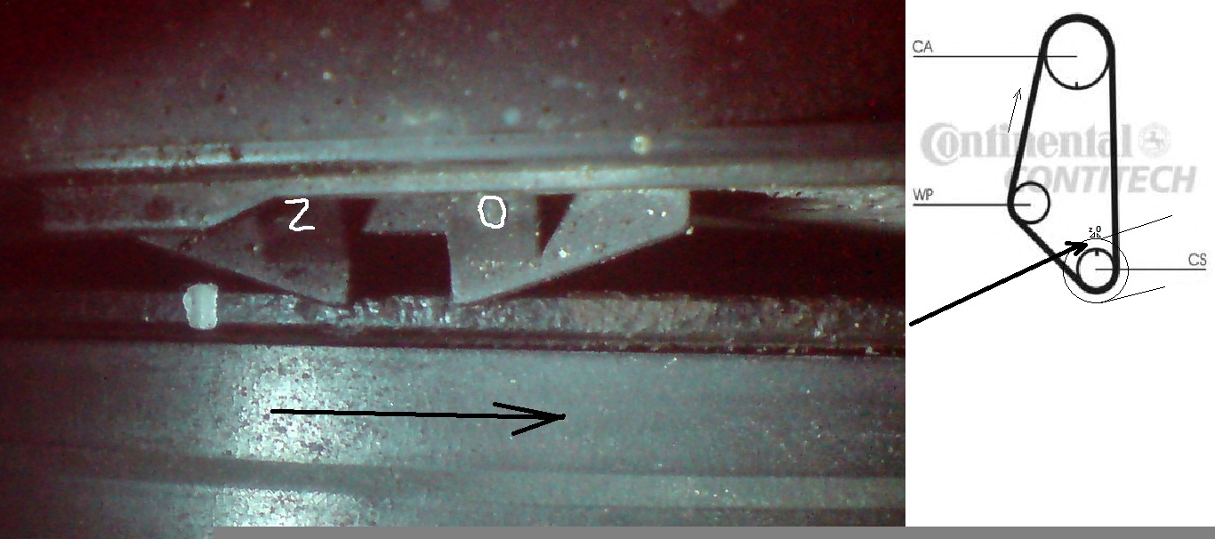

problema tada ka nevaru noregulet aizdedzi. sakiet kur jabut atzimei dzirksteles bridi un kur ir 10 vai 15 gradi.
cik saprotu 0 gradi kad cilindrs augsa ir tur kur nulle, bet ja noreguleju biskit pirms tad motors diezgan atri ruc un kad uzgaze tad leni krit apgriezieni, ja noreguleju uz jusku tad atmetka sanak jau aiz nulles atzimes- un cik saprotu tad cilindrs iet jau uz leju???- brauc kautcik normali.
sakiet ko nozime atzime Z?
un cik saprotu kilsiksna ari jaliek pec sis atmetkas(vairak vai mazak vina ari tur ir), bet kur tiesi jabut tai atmetkai kad liek kilsiksnu?

Tur jabut 6 gradiem un uz jušku neko pieregulet nevarjo viss notiekas caur kompi

ka tad lai zin kur ir 6 gradi ja tur ir 0 un Z.
tadad stodoskops-iekarta kas zibsni kad svecvada ir strava, tad nu es pievienojos pie svecvada kas uzmaukts svecei un tad led diode, efekts pilnigi tads pats bet diode blavi spid un ta jatur tuvu metkai un metka ar baltu krasu jaatzime lai vieglak redzet- bet metka zibsni un to var parvietot regulejot aizdedzi.... ... tadad briva vieta kritikai
bet tapat jautajums ko nozime Z utt.
