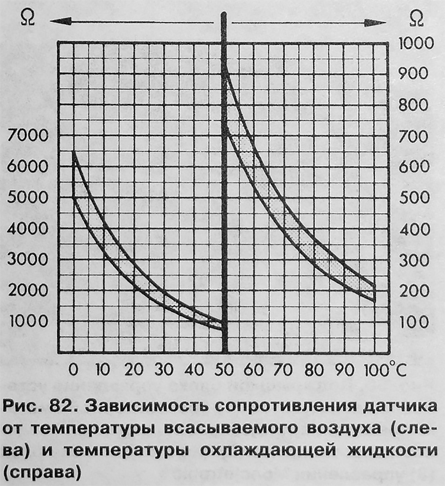

Zilo devēju, kas dod informāciju karburatora vadības blokam, var pārbaudīt ar testeri, vai tā pretestība pie noteiktas temperatūras atbilst grafikā (pa labi) norādītajai.

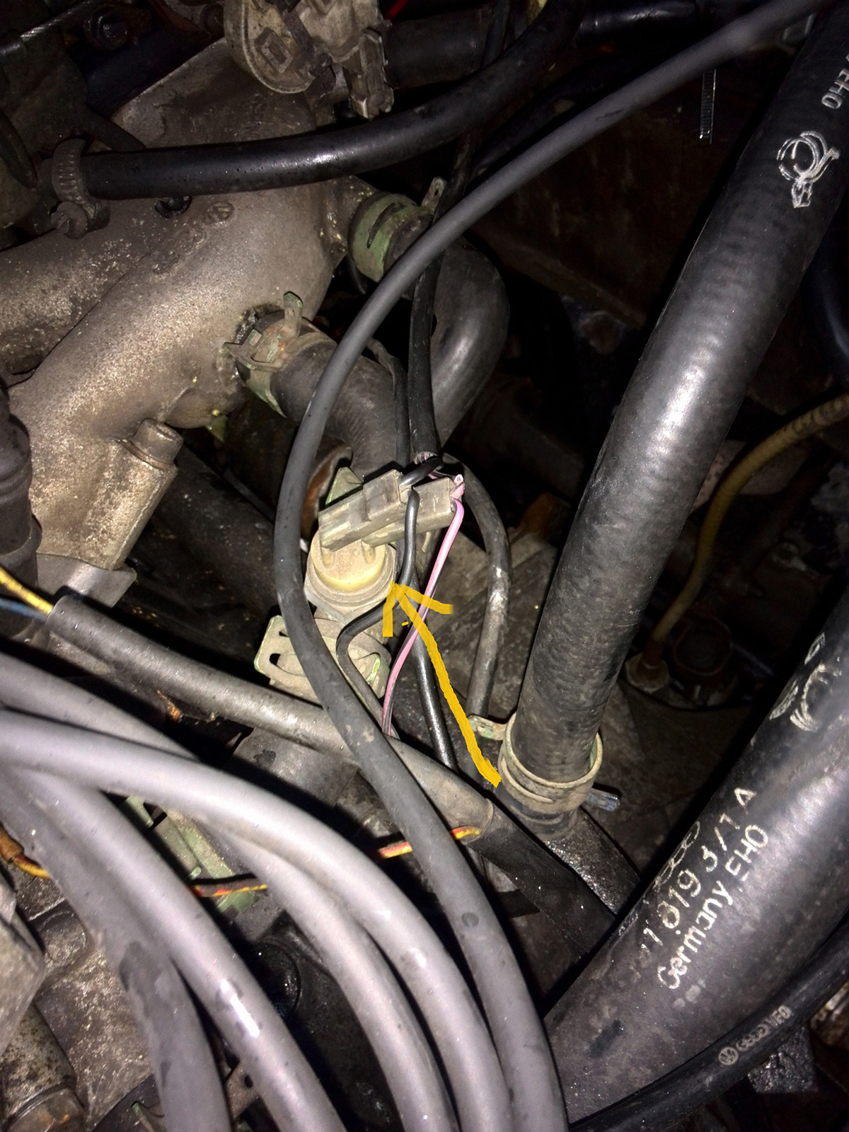

A kurš īsti ir tas devejs , bloka ir ieskruveti divi , viens ar zilu vadu otrs ar brunu . ,

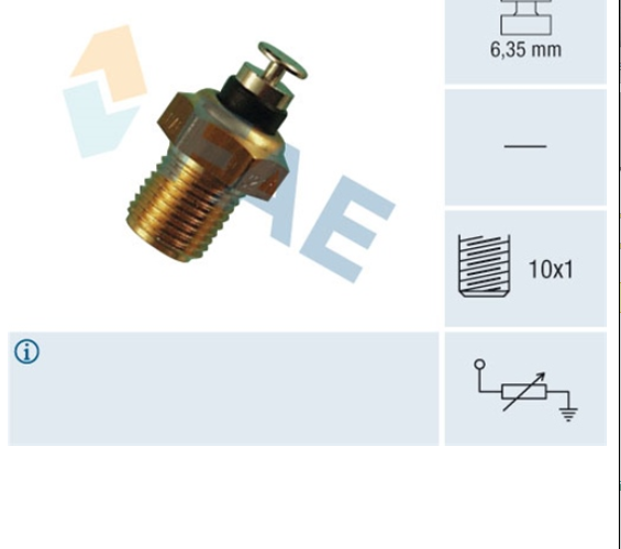

Sis varetu būt tas īstais temp devējs ?

Un jautājums vins dod informaciju uz paneli tikai jeb ari uz karburatoru ?
Man vajadzetu nomainit to kas dod info uz karbi.
JohnLV
Posts: 628
Joined: 12.06.2007, 23:15
Been thanked: 26 times
Re: Motora temperatūras devēji
Post by JohnLV » 04.01.2015, 02:04
Stiloniic wrote:Un jautājums vins dod informaciju uz paneli tikai jeb ari uz karburatoru ?
Parastam karburatoram nav elektroniskā vadības bloka, līdz ar ko termodevējs tur netiek izmantots, un tā darbību neietekmē.
