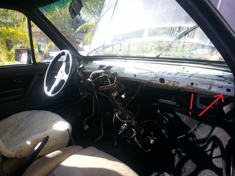

Nozagu bildi no neta, jo joprojām vēl neesmu izārdījis salonu.
Kaut kur tur, apakšā ir tā sprauga, ko esmu sabildējis pirmajā postā, viņa aiziet visa paneļa garumā, bet no ārpuses viņu nevar uzčamdīt.
