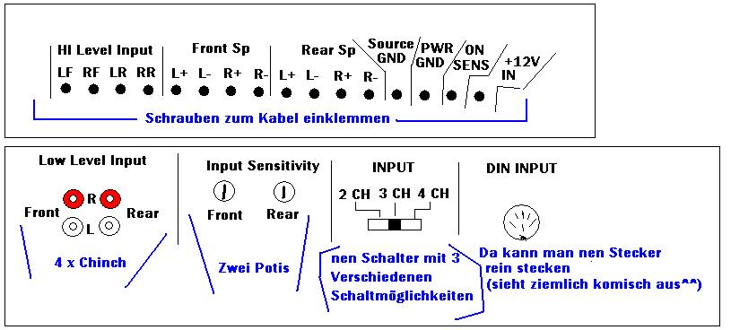

Sveiki. Vakar iegādājos jaunu magnetolu ar pastūzi.
Taču sāku domāt man kaut kā neiet pie pastūža subis klāt. Man gribētos lai man viss tur būtu ka pieklājās.
Bildē ir attainoti identiski porti.
Man mašīna ir ieliktas 8 tumbas.
*2 paneli
*2 Priekšējās durvīs
*2 Aizmugurējās durvīs
*2 uz aizmugurējā salona plaukta.
visas tumbas vienādas Pioneer bass booster katra 240w
Reāli sanāk tikai četras caur pastūzi pieslēgt, bet nu tas būt pofi*.
Problēma ir tajā ka neredzu subja portu. Zinu ka var pie speaker subi likt, taču man gribās lai subis strādā tur kur viņam jāstrāda, nevis pie speaker.
Varbūt ar "Hi level input" saistīts? <--- nezinu kā pareizi tur kaut ko pieslēgt. Tas jāslēdz ar peremičkām?

Nu pēc tā ko tu tur esi sazīmējis, sanāk, ka tavam pastūzim ir četri kanāli
Skaņu vari laist iekšā vai nu no Tumbu izejas Maģim (Hi-level inputs) vai arī speciālas izejas (Low-level inputs)
Tumbas slēgsi pie Front sp un Rear sp. Un arī tikai 4, ja gribi pieslēgt pārējās 4, tad meklē vēl vienu pastūzi.
Sabam vajadzēs vai nu filtru un pastiprinātāju (ja pasīvais subs)
Vai arī Pastūzi, kuram jau ir Suba izeja.

Tad sanāk ka varu no maģa vilk tumbu vadus uz "HI level input" ja? Pastūzim man ir trīs pozīcijas priekš kanāliem [2,3,4 kanāli]
Kāds izskatās tas filtrs sabim? Un vel kas ko tās kapsulas dod? Parasti pie audio slēdz klāt.
Man čomam ir tads pats pastūzis viņš subi pieslēdza pie pastūža un tumbas laiž caur maģi tikai? Tāds variantis arī pieņemams ka sūbi var laist caur speaker?
P.s saprotams ka manas tumbas caur maģi nebūtu prātīgi laist. tomer 240w un maģim tikai 55w uz izeju.

Izskatās, ka tas pastiprinātājs ir paredzēts tikai tumbām, ja reiz tur ir tikai ši četri kanāli.
Realitātē tajās tumbās 240w nav. Kā arī caur lēto pastiprinātāju nekas labāks tur nebūs, ja gribi kvalitāti. Tīri dēļ skaņas viņas točna būs skaļākas, bet vai tā būs patīkamām nemāku spriest.
Re: Subwoofer ports.
Vaei subi slēgt arī pie tumbu izejas, BET tad uz viņu tiks padots pilns spektrs, ar visām augšām, ko subs nemāk atskaņot un tas skaņas kvalitāti noteikti neuzlabos.
Filtrs, nezinu kā viņš izskatās, tikai no teorijas saku, ja tādam jābūt. Ja ir suba izeja pastūzim, tad viņš ir iekšā pastūzī, varbūt ir arī atsevišķi.
Kapsulas, kā tu saki, ir kondensatori. Notur spriegumu, brīžos kad lieli patērējamās strāvas pīķi. Nedomāju, ka tev tas šobrīd ir aktuāli.
Vārdu sakot, meklē vēl pastūzi/pastūžus, ar šo vienu tavām 8 tumbām ir par īsu.
P.S. Nesaprotu, kāpēc vajag tik daudz tumbas. Pieklājīgu skanējumu var dabūt arī no 4 normālām.
mikus.a wrote:Vaei subi slēgt arī pie tumbu izejas, BET tad uz viņu tiks padots pilns spektrs, ar visām augšām, ko subs nemāk atskaņot un tas skaņas kvalitāti noteikti neuzlabos.
Godīgi sakot lēts viņš nebija, bet īstenība manas nolaidības dēļ mazliet iegrābos, 1800w taču nepaskatījos vai subi var pieslēgt. Loģiski domājot pie tādas jaudas jau bija jabut.
Šo visu esmu notestējis nu tumbām nāk ārā amēra kādi 190w. Šajā gadījuma tumbas pa vāju.
Pastūzi ir default uzkruķīts. Maģim skaņas skala ir 50 uzgriežot tikai uz 10 mašīnā nevar nosēdēt, + paregulēju basus un louds, pat subis nav vajadzīgs. Tādā ziņā vīlies neesmu. Būs jāpēr vel viens pastūzis, ja nu gadījumā kādreiz subi pielikšu.
Paldies Tiem kas palīdzēja.
