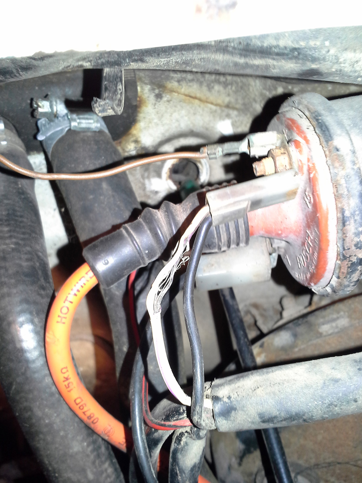

Sveiki visiem, sodien pieķēros pie sava mk2 beidzot sagaidiju no restaurācijas generātoru un saliku pa vakaru starteri. Vakar to visu uzliku virsū
bet kamēr tas viss taisijās, paskatijos vai kads drošinatājs nav pārdedzis, nebijas bet bija dazos iemeties zaļais :(
sakumā uzliku miksto, bet kad uzliktu starteri un generatoru iederbinot auto viens vads pie indukcijas spoles sāka nenormāli karsti, varbūt kads zin kas pa vainu?
Man jau paša visaadas domas galva (kas pa vainu)
varbūt nepareizi ko saliku pie startera (bet tas jau neko nemainaa, Laikam)
varbūt kads drošinatājs vainiigs??
Tas baltais vads!

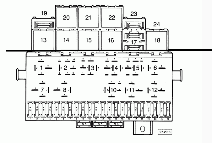

http://www.wiringdiagrams21.com/2008/07 ... diagram-2/
japipo kas kur iet :shocked: un jatira drosinataju kaste...

sitas jau ir CE1 bet man ir 19E un drošinatāju kaste atšķirās

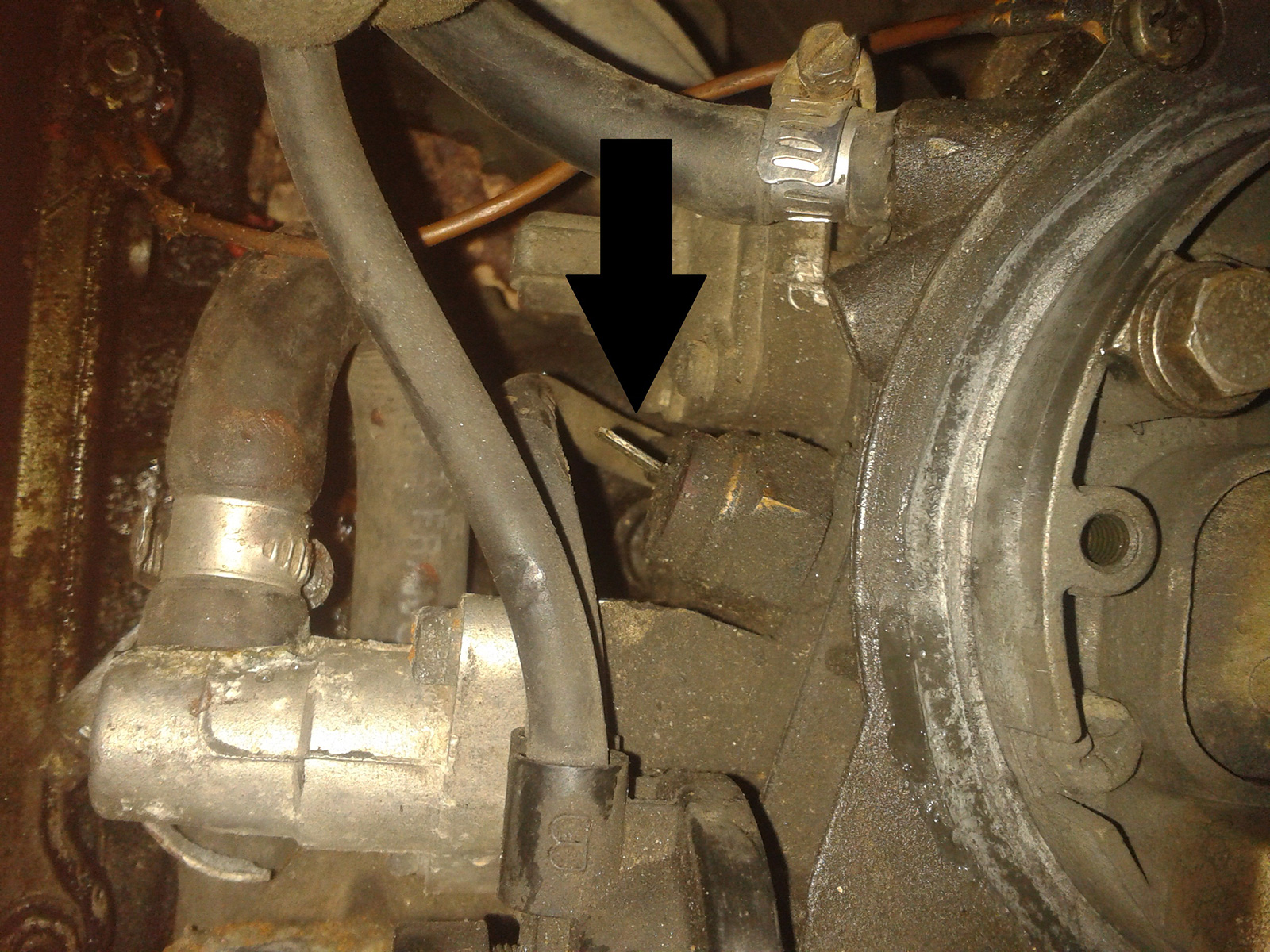

:veg:
un noņemot gaisa filtru ieraudzīju kad kāds štekerīts nav, nofočēju lai Jums paradītu, varbūt zinat kam tur jabūt
2014-03-24 18.27.00.jpg (759.99 KiB) Viewed 710 times

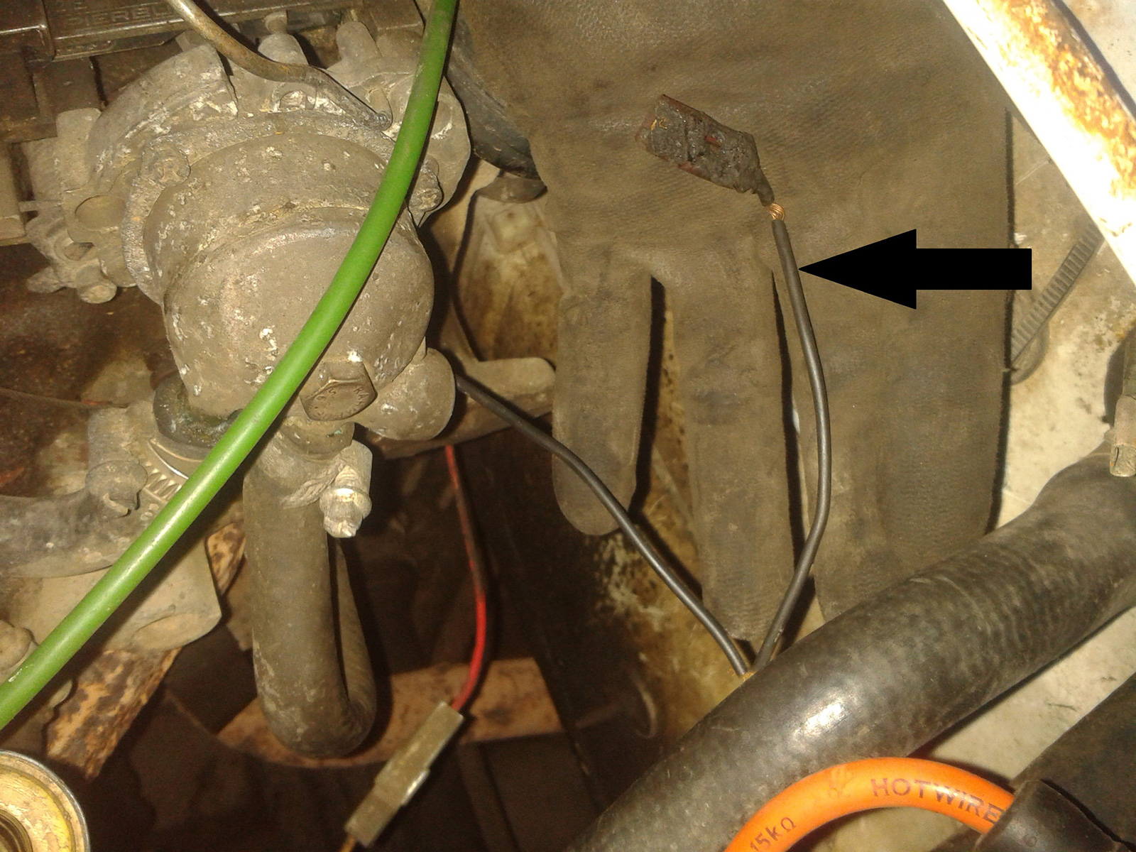

Kas tas par vadu? un kur viņš spraužas?
Viņš ir pie karburatora, zem sūkņa
2014-03-24 18.26.30.jpg (669 KiB) Viewed 710 times
19E un CE1 ir divas dažādas lietas. :lol: 19E ir oficiālais mk2 rūpnīcas kods. Tev visticamāk ir tieši CE1 jo 85 gads un gaismu poga veca tipa.

Re: mk2 indukcijas spole
Post by jj-ozzy » 25.03.2014, 14:42
Uz karburatora tas kontakts ir radiatora ventilātora pirmajam ātrumam, tā man izskatās, tas lai karstā vasarā sāk laicīgi dzesēt. Vismaz 2ee karburātoram tā ir.
