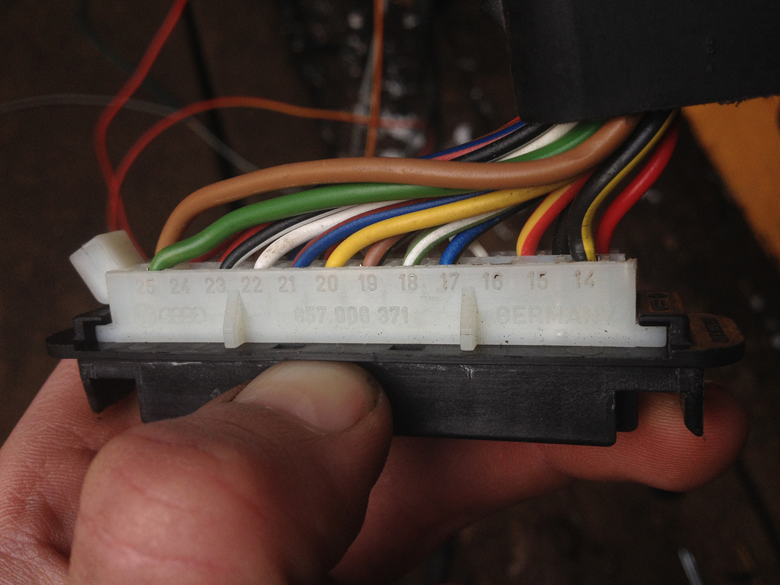

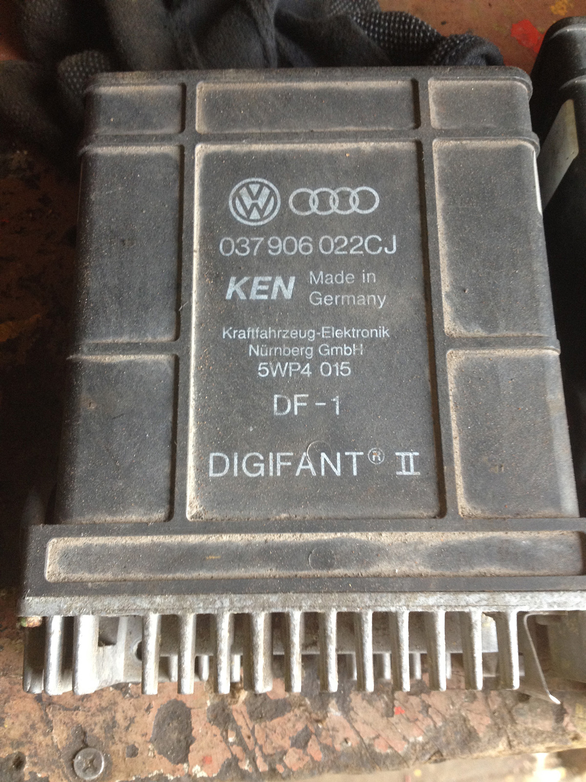

!)Tātad par PC, nezinu vai bildes pievienos, bet nu mēģinu :D

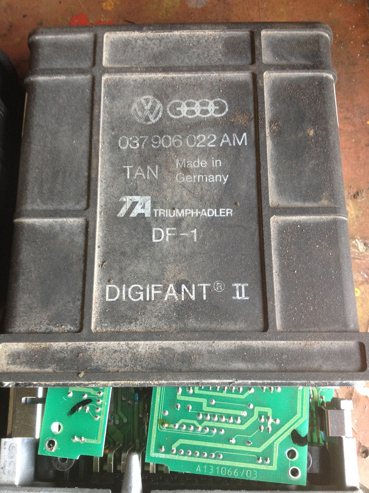

( Sis man tagad ir jo šo-
( ar saviem ekspermentiem nosvilināju, vai arī bija jau beigts, jo cits goņčiks jau sev mēģināja elektrisko uzlikt :D )
2) ir daļēja pravotka no taisni 2e ar štekeriem gaisa merītājs, temperatūras, pie spoles vadi, komutatora desa, sprauslu štekers, sadalītāja štekers+ citi NEINĀMAS IZSCELSMES ŠTEKERI+ štekers kas iet uz drošinātāju bloku ( sarkans+dzeltens, mels+dzeltens, + vēl kaut kadas krāsas), divas masas klemmes. Stāv virsū visa vecā aizdedzes sistēma.
3) jā esmu dzirdējis, pie ap 6k slēdzas nost, bet galvenais pagaidām lai garāža piepildās ar CO2 :D

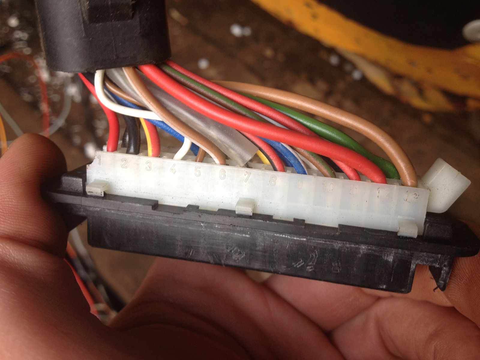

Pagaidām neatpas ne ce-1, ne ce-2 pēc krasāsām, ja esmu sapratis pareizi, jo man ir uzskatāms līdzeklis-
un ( nevar ielikt otru bildi, šas otrā postā ielikšu)
Domāju ka vajag veikt apgraizīšanu, 20cm aiz štekera un sākt no nulles, jo piemēram sprauslu vads ( ja nemaldos) vispirms iet uz drošinātāju bloku, caur releju un apakaļ. Tāpēc gribas maksimāli, pag tagad uzsveru MAKSIMĀLI :D vienkārši. Ja vari izskaidro tvaika ielas variantā, jo sarežģīti toč nepieleks man :D :D
