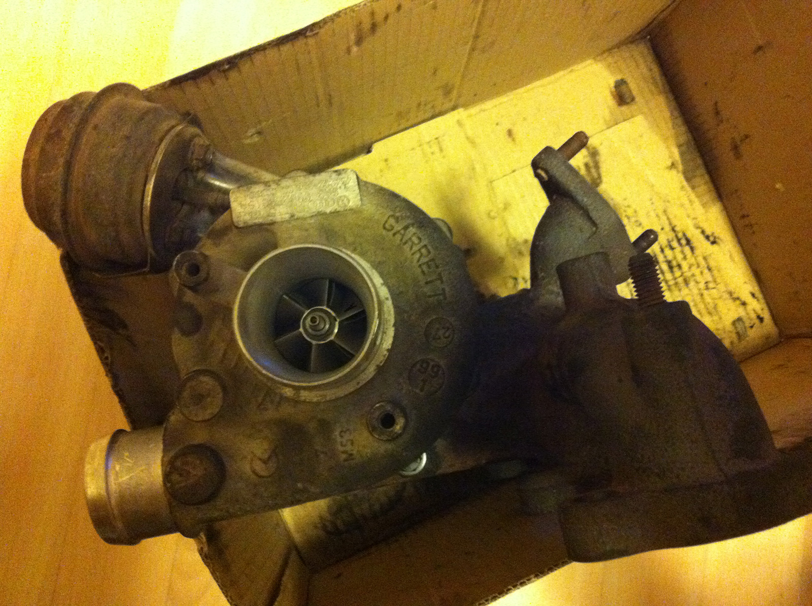

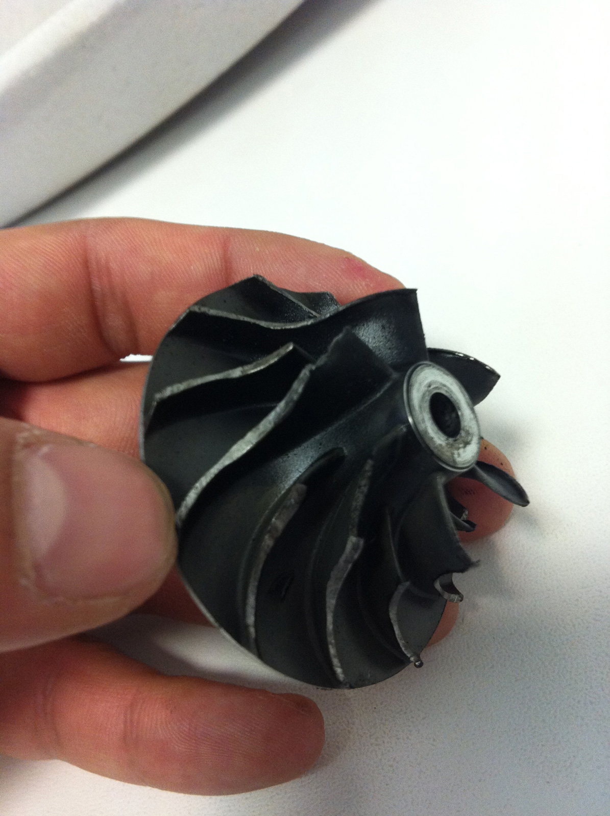

Sestdien sāka riktīgi svilpot un pie apgriezieniem virs 2000 ar tādu metālisku svilpošanu (citādāk to skaņu nevaru aprakstīt :D ) un svilpoja jau no maziem apgriezieniem kkur - 1200 ,viens pateica ka varbūt izdedzis katalizātors! Jauda ar bij jūtami samazinājusies,nu un svētdienas vakarā ar draugiem izlēmam aizripot līdz Daugavpilij īpaši tālu neaizbraucu :D apdzenot citu mašīnu ātrāk par 110 nevilka,apstājos ceļa malā,noslāpēju atkal iedarbināju un nu jau vairs nebija svilpošana.bet tāda kā graboņa un vel arī uz kompja rādīja momentālo patēriņu 30l/km,aizvilkām uz troses pie paziņas izjaucām lai varētu pielīst klāt turbīnai,nu un izrādījās ka visas turbīnas iekšas staigā turpu-šurpu.... mašīnu atstāju Latgalē,šonedēļ ja sanāks tad to turbīnu noņems un būs redzams kas tad tur īsti ir!

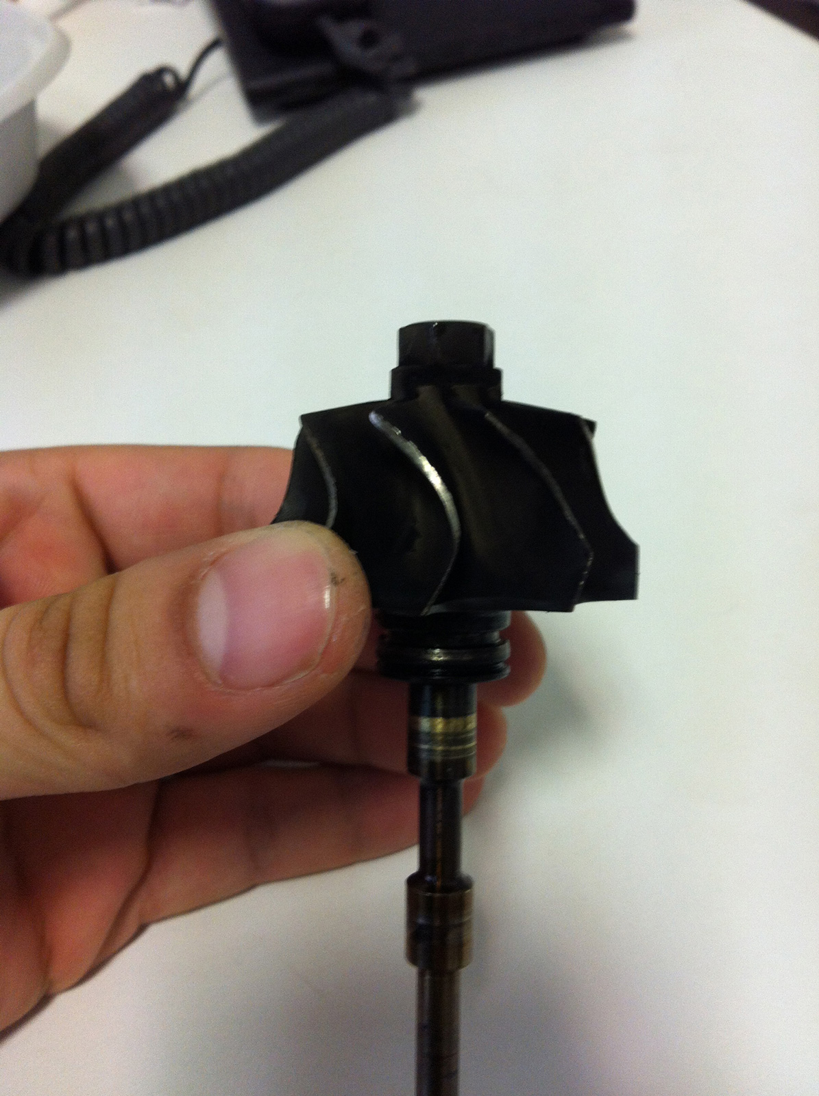

Biju aizvedis turbīnu lai konstatētu bojājumus,visu izjauca,izrādījās ka pilnībā visas iekšas ir beigtas,jāmaina pilnībā visu,vecais paliek tikai korpuss. Rīgā paprasīja kosmisku cenu par remontu :shocked: Sāku meklēt variantus kur varētu uztaisīt lētāk,atradu vienu meistaru ar 30 gadu darba stāžu ar turbīnām pie kura sanāca uztaisīt gandrīz 2x lētāk un ar 200 000 km nobraukuma garantiju :roll:
Tagad palika tik uzlikt atpakaļ un var braukt tālāk 8)
Iekšā viss ir jauns,vecais palika tikai korpuss.
