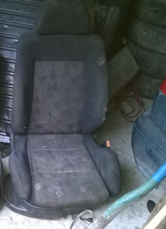

Vai var ielikt golf mk3 seseklus mk2 golfaa?

Plug&Play nevar, vajadzēs parmetināt sliedes.

tie ir no mk3 gti 16v cip recaro
tas ir parlikt mk2 sliedes kas man tagat uz mk3 benkiem?

semīrs wrote:tie ir no mk3 gti 16v cip recaro
ne mk3 sliedei parmetinat

Jā, tieši tā.
Tie ir Vag sport vai Recaro? Ja Vag sport, tad otrs variants ir pārlikt polsterējumu un audumu krēsla sēžamajai daļai uz mk2 rāmja. Norauj polseri nost, uzliek mk3 polsteri vietā un samaina vietām atzveltnes.

luuk šādi..

un vel tie ir 4durvnieka benki

Tie ir parastie VAG sport piedevām kaut kāda interesanta krasā :| Te derēs GG minētais variants, bet tur vajag lai rokas aug no vajadzīgās vietas. Savulaik mēģināju ta izdarīt, bet gala tik sapisu beņķi :censored:

A kāpēc jāizārda pa vīlēm? :? Sēdekļa apvalks smuki noņemās vienā gabalā :lol:
