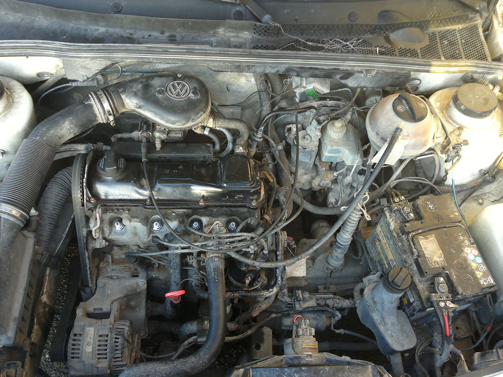

:? iemet bildi ar motoru...

Post by mazlix » 09.05.2014, 21:49
sodien nomainiju to daciku bet nekaa !!! psc... zagje cik gribi bet negrib pat biku lekt ieleju mazliet pa taisno cilindra benzinu un nekaa psc...
Миша
Posts: 1978
Joined: 07.05.2010, 09:57
Location: Universe
Re: Golf Mk3 gurst motors.
Post by Миша » 09.05.2014, 23:03
Kur tu tur atradi deveju pie sadalenes?
Pameri pretestibu T devejam(zils uz deses flanča)
Pamri pretestibu droseles potenciometram...
1-5(4) izvads pretestibai jabut nemainigai (520-1300 Om)
1-4(3) leni verot droseli vaļa(lidz 25% atverumam) pretestibai jabut nemainigai...pect (600-6000 Om)am jaceļas
1-2 leni verot vaļa lidz 25% pretestibaj jaceļas...pectam jabut konstantai (600-3500 Om)
Parbaudi tukšgaitas regulatoru
1-2 izvads jabur 6-8 Om
3-4 pie aizvertas droseles jabu 0 Om
Parbaudi sprauslu ar ieplustoša gaisa T deveju
Paskaties vai nav kautkur butiskas gaisa suces,zem monošprices,vakumtrubas...saplaisajušas
P.S. ar iztiratam svecem un pec tava stasta treknu degmaisijumu ir japielec ar gazi grida :mrgreen:
P.S.2. var but ka spole iet uz beigam...
Power is nothing withoutImage
